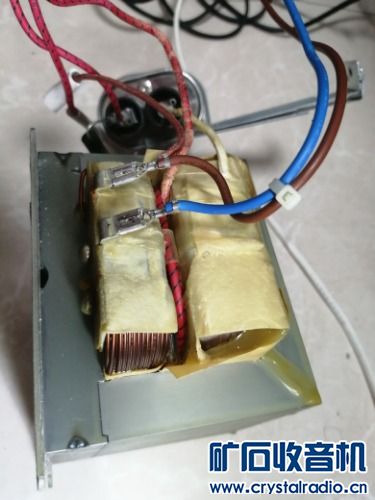

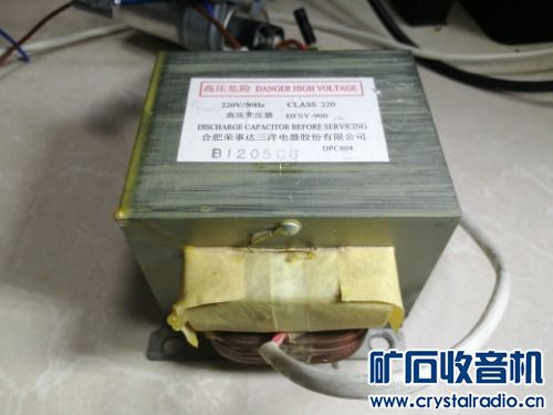

今天拆机得到一个大功率微波炉大铁牛,功率1000W,输出高压2000V,粗铜线电流输出应该可以,做工非常不错,请教各位高人前辈搭配什么样的管子好呢??!欢迎拍砖讨论
发表于 2020-5-23 17:55:03 | 显示全部楼层
什么样的变压器呢,上个图片看看
发表于 2020-5-23 17:56:10 | 显示全部楼层
微波炉变压器是磁饱和变压器。

根据2000V高压,805很勉强、810、813和833等中功率电子管。再单独用用个灯丝变压器。
发表于 2020-5-23 18:38:38 | 显示全部楼层
微波炉变压器初级空载电流4A,只能短时间工作,你想怎么用?

微波炉是短时工作电器。
所以后来,都铝线牛了。
你见谁微波炉一开半天的?
而且铁芯焊死了,不好改。
 楼主| 发表于 2020-5-23 20:57:41 来自手机 | 显示全部楼层
初级绕组非常粗
 楼主| 发表于 2020-5-23 21:10:16 来自手机 | 显示全部楼层
铁芯应该可以磨开的
 楼主| 发表于 2020-5-23 21:10:38 来自手机 | 显示全部楼层
不知道这个铁芯质量如何
 楼主| 发表于 2020-5-23 21:11:34 来自手机 | 显示全部楼层
这个是三洋微波炉的
发表于 2020-5-23 21:26:11 | 显示全部楼层
这个变压器空载电流大不可以长时间工作的放弃吧兄弟,绕一个电源牛很简单电压随意多好啊
