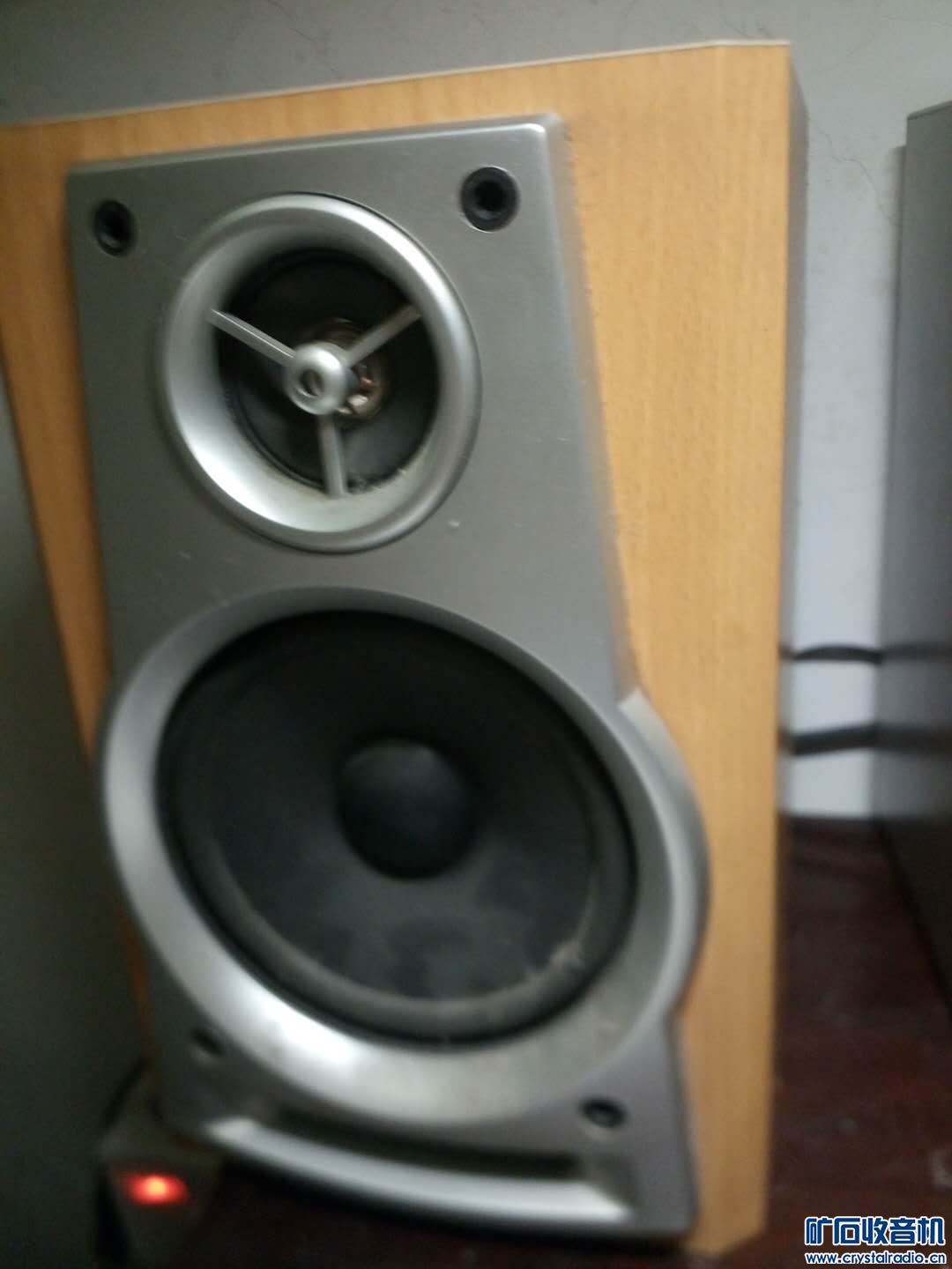

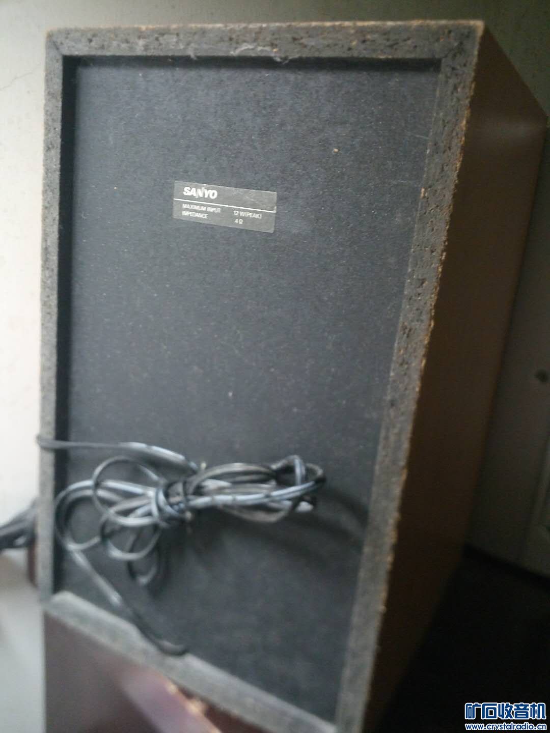

           三洋小台式音箱音质很差,两个小高音都不响,打算检修一下,可音箱打不开 ,也没看到一颗螺丝,正面压着喇叭的塑料也撬了,塑料圈都变形了。也不下来,请矿友指点一下

前面塑料框整体撬下来
发表于 2020-5-22 20:50:39 | 显示全部楼层
肯定从前面拆!
 楼主| 发表于 2020-5-22 20:53:46 | 显示全部楼层
     感谢矿友打开了,没你的指导真的不敢再用力了,再次感谢

我认为这是个胶粘箱体
 楼主| 发表于 2020-5-22 21:42:10 | 显示全部楼层
4个黑洞里没有螺丝,就像上面两位矿友说的,撬塑料盖板,已经打开了,不用大劲还真打不开

音箱做工很水,没有分频器,高音连个电容也没窜连,直接接到低音喇叭上了,吸音棉更没有
