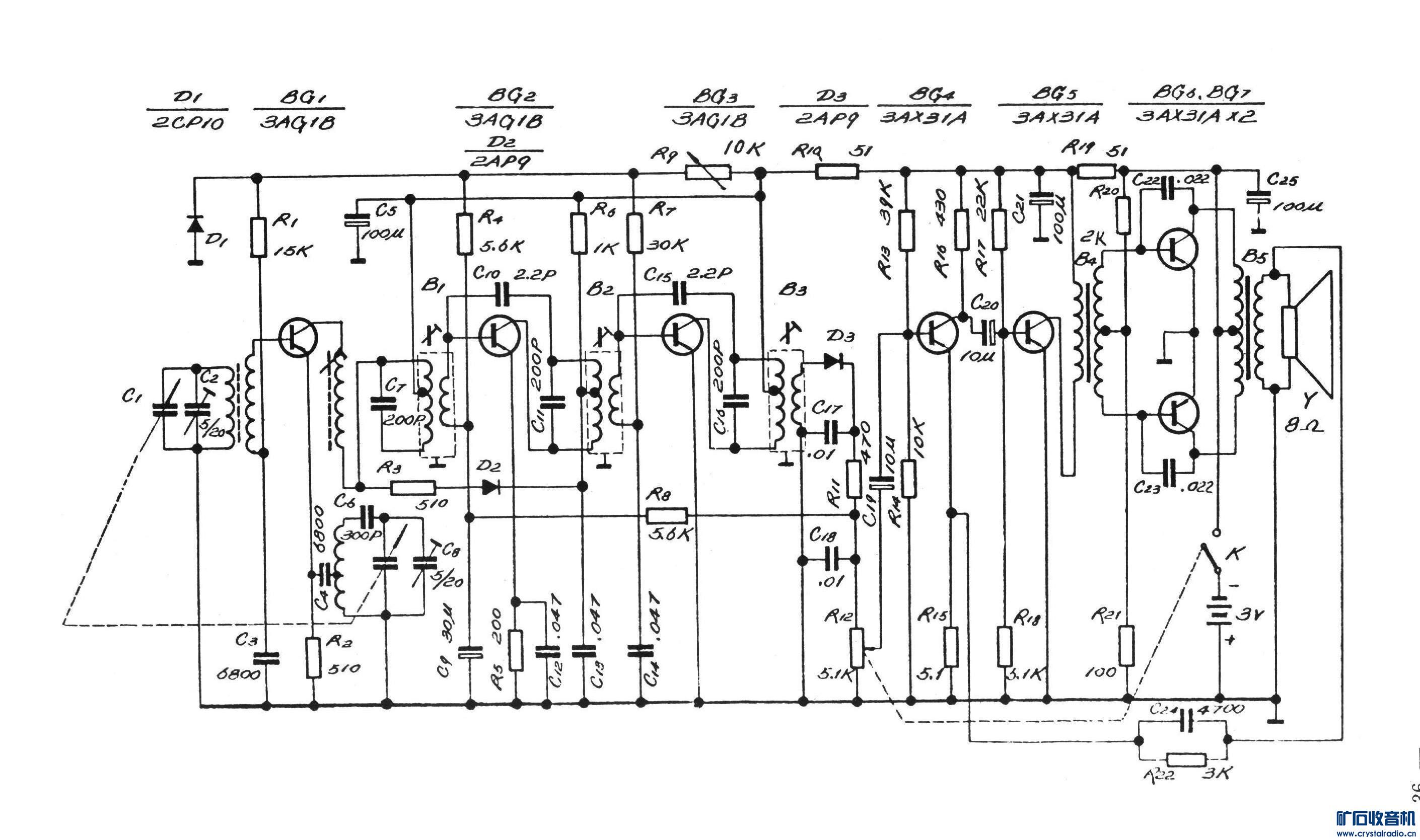

    请问调节红灯753bg1、2、3电流问题,调节bg3的电流调节r7有效,已经调节到0.5ma左右了,但是调节bg2的电流怎么调节r4都在0.7左右,调大了r4,bg2的电流也随之增大,调小了r4,bg2电流也最低就在0.7毫安。
     请问调节bg1和bg2的集电极电流分别应该调节哪个电阻,应该是向大调整还是向小调整?还有就是调节r9是不是起到增大bg1、2、3电流的作用?

发表于 2024-5-24 22:46:14 | 显示全部楼层
BG1、BG2、BG3分别R1、R8(AGC)、R7的阻值,BG2的偏流尽量不要调R4。
发表于 2024-5-24 22:56:27 | 显示全部楼层
不管是PNP还是NPN管,上偏置电阻越大电流就越小,电阻小电流就大,但下偏置正好相反,R8(AGC电阻)是BG2的下偏置电阻的一部分,电阻小,BG2偏流就小。
