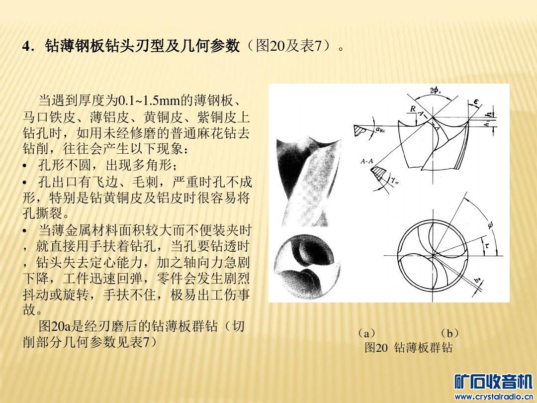

网上搜一下群钻(倪志富钻头)自己加工一下钻头就好了,这里面有专门讲钻薄板的钻头磨法。这种6MM直径的要是板材不硬可以用东西冲一下!
来源于百度文库
来源于百度文库

无论用那种钻床,一般的麻花钻钻薄板,就会出现这种情况。把钻头磨成倪志福钻就可以了钻薄板了。

修磨钻头,强化钻尖定心特点,最好修磨成薄板三尖钻(群钻)。去工厂找位钳工师傅帮你磨钻头吧。
