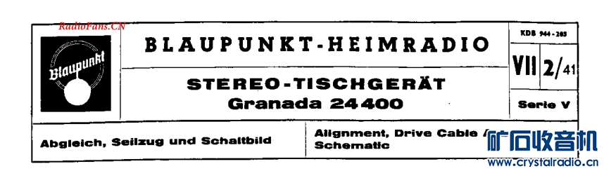

拜求谁有德国蓝宝、蓝点24400电子管收音机电路图,高清!

发表于 2020-5-20 17:22:25 | 显示全部楼层
看这个是你要找的吗?
blaupunkt_24400_stereo_am-fm_receiver_sch.pdf
481.4 KB, 下载次数: 96
发表于 2020-5-20 21:37:25 | 显示全部楼层
详细一点的
Blaupunkt_24400.part1.rar
900 KB, 下载次数: 75
Blaupunkt_24400.part2.rar
98.94 KB, 下载次数: 62

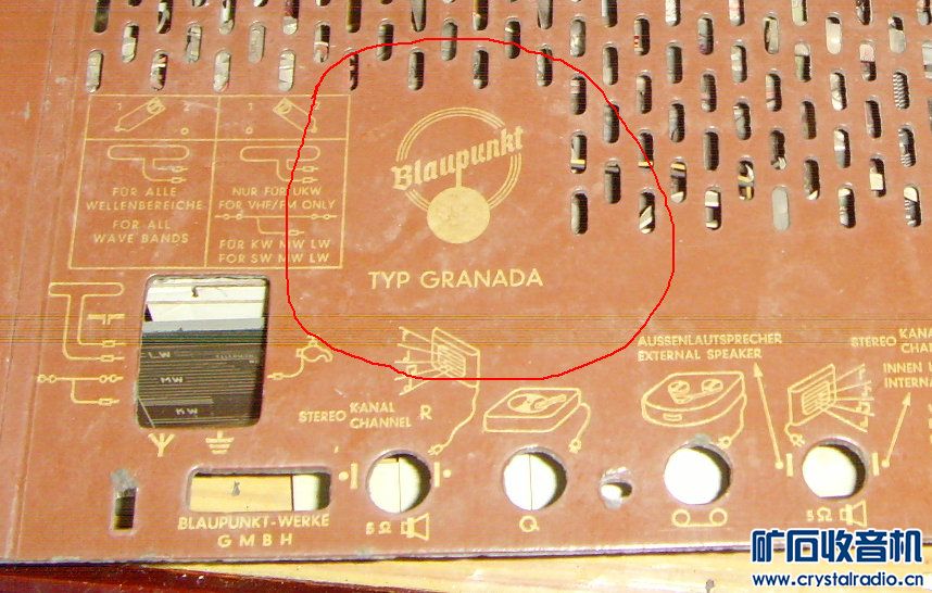

 楼主| 发表于 2020-5-21 15:29:11 | 显示全部楼层
再请教下大侠老师。我这机子和这型号的外观是一模样的。但是机子里面还有一个大盒子“立体声音解码器”,但是刻度盘FM也就到100MHZ
后背板的英文只有“蓝宝——格拉纳达”找不到什么24400的型号,但电路板的构架也是一样样的,同样品牌,同样外观的蓝点蓝宝机子好象有好几款。
我这个机子的后背板英文就写着蓝宝,制造于格拉纳达。就再也找不着有什么123456的型号数字了!难怪我好找了几多回,都没办法找到。想上传图片,发现图片像素太高,还得再下个制图软件才行,不好上传图片。现在下个制图软件总是捆绑了一堆其它软件,很闹心。
总之有这24400的图纸,已是很满足了。再次说声谢谢

 楼主| 发表于 2020-5-21 15:32:36 | 显示全部楼层
qzadsl369 发表于 2020-5-21 15:30
这图尽然会自私压缩了,还以为传不了。
再传一图看看
