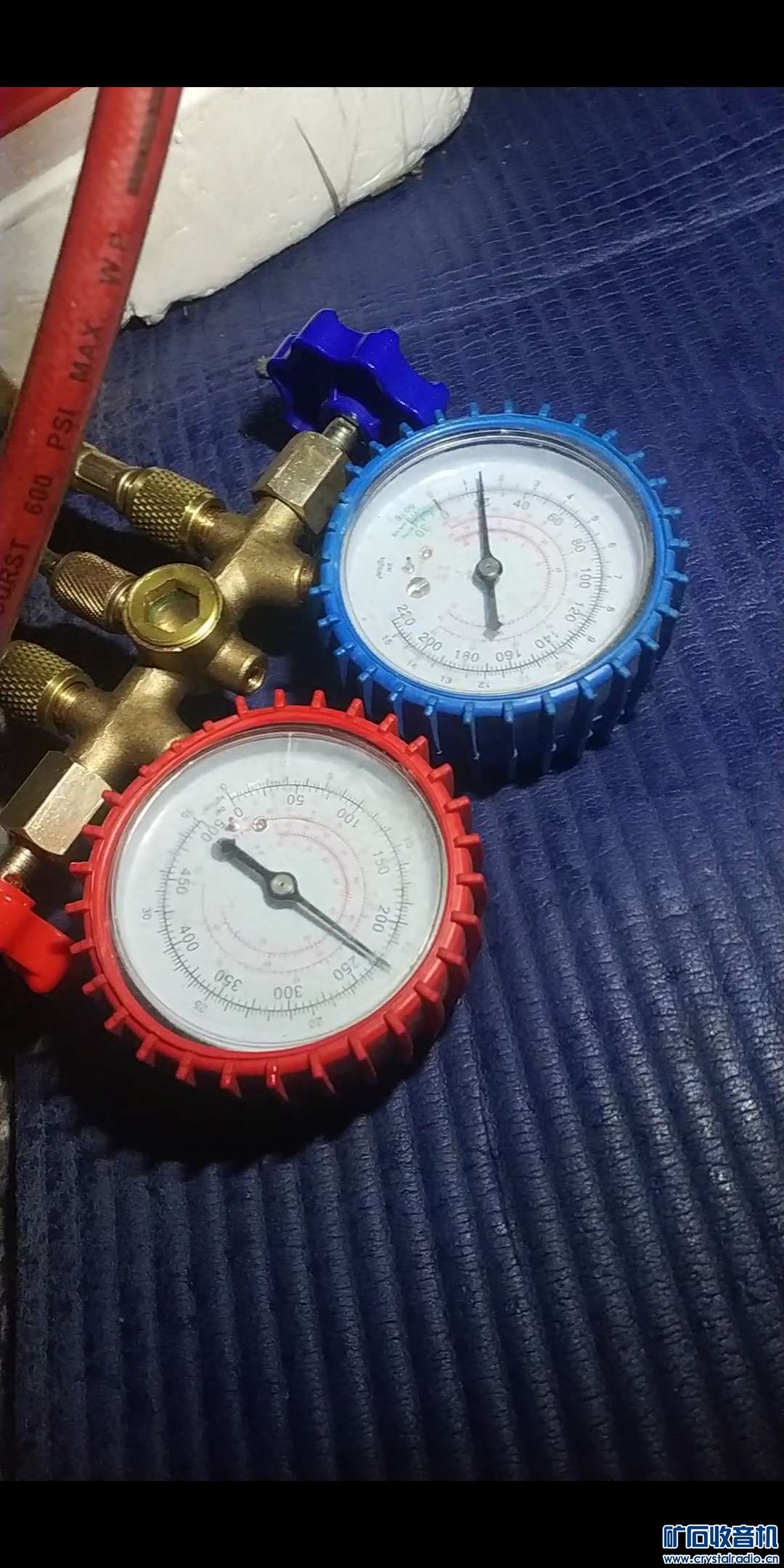

这次这个金杯 去年7月坐火车跑上海买的时候 空调很好用 就是风扇声音大  (轴承掉了个是声音大)   今年空调效果一般  测了下 就这个情况
这车不开空调怠速800  开空调怠速950      低压0.05MPa    高压7-8MPa  加油门  低压能往下降 到0 甚至负  高压不变  看样子缺氟了 还比较严重  再踩油门甚至直接停机
重新抽真空加注
败笔就是  先加注冷冻油 冷冻油 一瓶重量看了下 基本都在42g 折合0.9的密度就是46ml      我这车压缩机要求的冷冻油是180ml   当时算着我是拧下高压阀芯   氟利昂是快速的排出   所以 会带出一部分冷冻油 所以 加了一瓶后  再次抽真空 发现 抽真空的时候也带出了一部分冷冻油  然后再次加了一瓶   冷冻油都是从高压口加入的   低压口继续抽真空把冷冻油吸入
然后接上高压管一起抽真空 这时候发现 真空泵能抽出很多冷冻油吧  至少我的真空泵油仓满了 油都溢出了 说明真空泵油变冷冻油了 而且 透明软管能看出来 本来是 抽出来比较脏的油 后期抽真空出来的都是比较干净的
现在想想败笔就在这 应当用 高压管吸冷冻油  低压管抽真空  冷冻油吸入后 关闭高压阀  只用低压管抽真空 这样 冷冻油就不容易吸出来了
因为反复抽真空 吸出了不少冷冻油 无法判断到底缺不缺 就又补了一点吧  总共加了有120ml冷冻油 当然 这里损耗估计也不少  毕竟高低压管子一起抽真空抽了半个小时

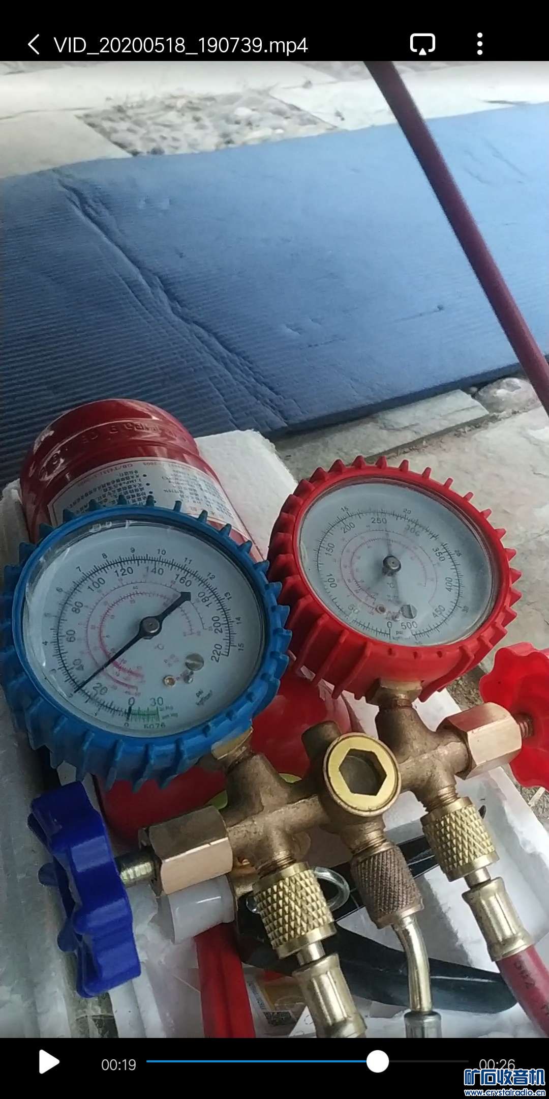

之后  我就加氟  加氟的过程 先是自然加进了一些 用电子秤看了下加了大概100g左右的制冷剂 然后启动发动机  当然高压阀门是关闭的 只开低压阀门   这时候把制冷剂吸入 其实刚开始加了500g左右冷媒的时候还算正常 只是 高压不够高 刚1.2-1.3MPa吧 印象是  这是怠速950的压力 这时候还算稳定   这时候又有个败笔 我跑楼上去拿红外测温枪 想测下温度了  用了几分钟时间   而把发动机停下来 或者关闭氟利昂的罐子阀门
下楼的时候我就发现 可不得了了 高压有点高了   压缩机间歇停机  高压指针抖的厉害
低压看着还凑合 0.2MPa  而高压就恐怖了  指针抖动厉害 从1.8-2.5MPa来回抖动    加油门能往3-4MPa跑 然后  连连接压力表的那个红的胶皮管都剧烈抖动    而且怠速运转已经开始  间歇工作了 皮带会打滑  发出刺耳的声音 然后就是保护停机 稍后重新启动
我赶紧关闭阀门 停了发动机 测了下 的确氟利昂加多了 加了900g   前后空调的是950g  单空调的是750-800g  但是想想也不对  多加了10%有这么大反应么?
不过本真安全的原则还是放了点氟利昂 我是先用真空泵抽真空   然后关闭 氟表的两个阀门后  用快接安全阀顶开高低压的接口的气门嘴
放气后的效果 低压0.15MPa  高压  1.6MPa左右
然后通过控制高压阀门的开关进行排气  当然这时候发动机停止工作的   我先后放了12次 每次很短时间   因为没法计算放出冷媒的  只能看压力表了   其实 放气之前  低压管已经有露水了  要说效果还行  就是压缩机总是停机 皮带总是发出怪叫
放气后 主要是 低压都差不多 看高压说1.3-1.7MPa 之间 只好放到1.7以内 主要是 开了9次阀门放气后 测试  高压在1.8MPa 指针还是抖动 放到1.6左右是好了点
不过还是有问题  就是 压缩机能正常工作一会儿 然后 就开始抖动  抖动最厉害的实际上是干燥瓶
就这样周期循环   正常工作10秒 剧烈抖动10秒 然后  压缩机停机10秒   如此反复  加油门也会保护 但是制冷效果的确不错
因为高压不稳  稳定的时候就是1.6MPa   空调也没啥异响  但是不稳定的时候就是1.6MPa左右指针抖动 不过抖动幅度已经不大了  干燥瓶也同时剧烈抖动共振   然后就保护停机几秒  确定不是压缩机过热保护 因为压缩机上就一个电磁离合器  一根线 如果他过热保护 估计只会断开离合器而不会导致冷凝器风扇都同时停机   用技师盒子测试也是同样结论   离合器断电的时候 ECU也显示空调停止工作   风扇也停转  估计是 高压保护开关动作了?
但是有个问题 高压保护开关应当是3MPa才动作  这虽然抖动 但是也没到 那么高 至少从压力表看没那么高
只是 压力表的高压口在  冷凝器和干燥瓶也就是储液器之间  而  压力开关在  干燥瓶和膨胀阀之间  难道是  有冰堵?   可是 如果压力开关压力高 那么往前推  那个干燥瓶的压力应当也高  而我的表显压力并不高   刚开始是怀疑干燥瓶有冰堵  据说干燥瓶吸水后 就是抽真空也不容易干燥的   但是如果干燥瓶堵  应当 压力开关那压力不高 反倒是我的表头压力高才对嘛
所以搞不清楚状况了 另外因为搞不清 当天就没再搞  有网上说  R134冷媒和冷冻油是互溶的 加入后要有一段时间才能融合   第二天白天发动车子   的确是  好了很多    空调几乎没异响了   偶尔皮带有打滑一下  但是怠速的话 空调是不会保护的 也不会有震动了 加大油门 比如3000转是还可能会停机  然后加速后减速到怠速  偶尔 干燥瓶会震动 但是震动两下就 正常了 又运转平稳了   这又是怎么回事呢?
难道好了?  还是我氟利昂还是加多了? 可是 低压都0.15MPa 怠速了 已经最低了 再放氟利昂估计 就该缺氟了吧  而且我觉得已经缺了 因为之前给我那个大福田加氟   低压有0.25MPa 当然那个福田可能膨胀阀一般吧   低压0.25 怠速 高压1.4左右 凑合在范围内 当然制冷效果也可以
所以不敢再给这个金杯放氟了  怕放的过头了
另外就是测试的蒸发器温度
这是第一天放完后测试的  最低零下26度  当然也可能是测温枪正对着空调吹导致测温不准  第二天 在同样状况下 当然压缩机基本不抖动了 斜对着蒸发器测试温度大概零下16度  和0.15MPa的R134蒸发温度基本对应
大家看看我这空调到底啥问题呢? 要说 冷冻油加多了液击   那应当一直有液击 也不会一会儿有 一会儿没有  如果氟利昂加多了应当也一直负载大 不会一会儿大一会儿小吧
如果是 有冰堵 倒是感觉相对合理点  毕竟 温度低有水汽 就会堵住管子  堵住后温度就上升了 毕竟不制冷了 马上恢复工作? 只是堵哪里了? 也就干燥瓶容易堵吧  或者 膨胀阀? 但是如果那边堵住了的话  不应当我测的表压还算正常只是抖动  可是压力开关过压保护啊
而且放了一晚上后 第二天又正常了许多 基本不抖动了 除非加大油门 这又是啥道理啊?
如果谁知道麻烦答疑解惑下   谢谢

红外温枪测的也许不准 那个饱和压力是绝对值  算上相对值大气压 应当是零下4-5度样子  但是如果真的零下10多度 说明蒸发器真的估计有点堵了 可能是冰堵 因为之前已经抽真空了 估计干燥瓶有问题了
