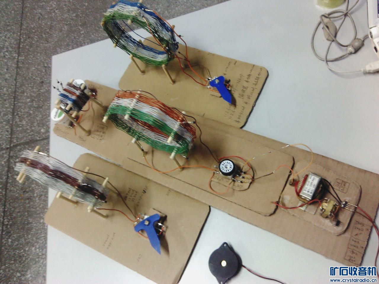

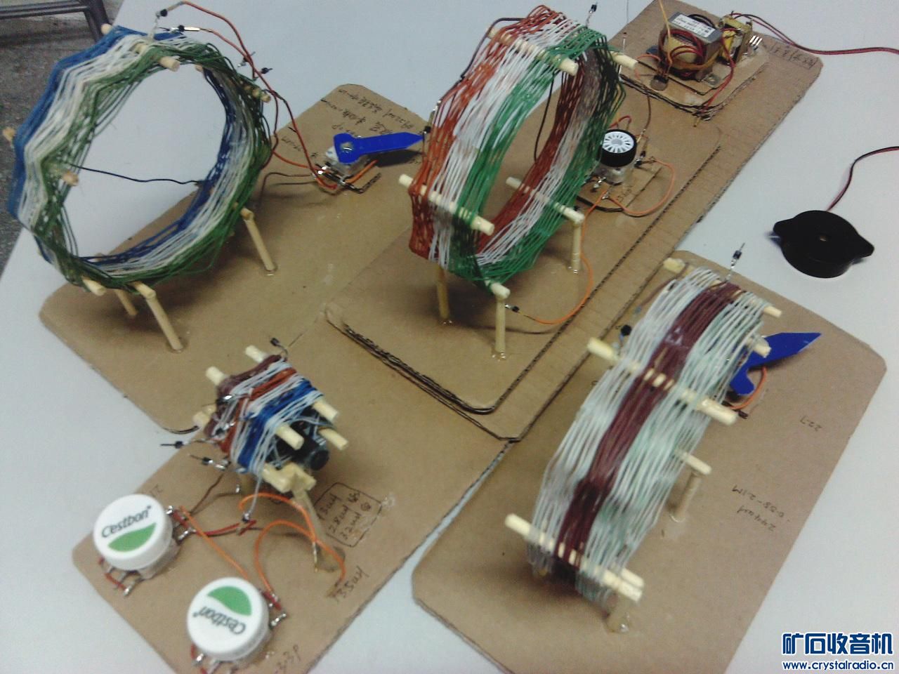

实验是单管半波检波和双二极管倍压全波检波   结果  倍压胜出  更实用声音更大 。找出以前的短磁棒120mm的小盒子 也是可以收到声音的  二极管都是接顶端的。抽头都会小声一点中间抽头都没声音。低于听觉阀值。附图参考(编辑减小了图片才能发上来的今天才搞好)。实验都是可以重复的。。不是偶然现象。清晨效果较好。这个角落单管来复机信号可以强到阻塞。有单管机配合调试会轻松很多。484的单管机估计有AGC显示不出来信号强弱,不如直放式

您的矿机好有特色,线圈是网线绕的?,骨架是一次性筷子?薄膜可变,旋钮指针好有创意,硬纸板底盘,既省钱又可以做矿机实验
 楼主| 发表于 2020-5-21 23:04:53 | 显示全部楼层
是的网线  是的 有机薄膜可变  这个设计很好。。仿劳斯莱斯机  今天那图片是发不出来了。。

附件为 本次实验的 实物 请参考

终于发出来了  小盒子 是以前做的 短的磁棒的单管检波机 也试试。可以听到 声音小 。

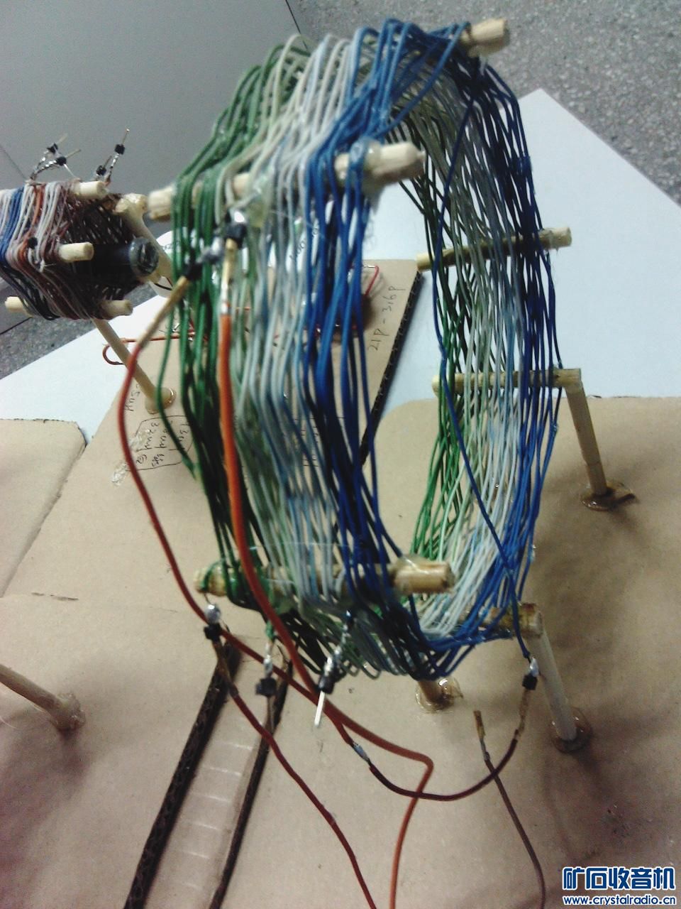

您的磁棒线圈绕法很有特点,好多的小电容啊!实物图没有看出具体什么电路,烦请您最好画一张电路图
 楼主| 发表于 2020-5-23 02:21:55 来自手机 | 显示全部楼层
是的 最得意的就是磁棒上绕的线圈 附电路图  因为是磁棒  去掉天线就好
