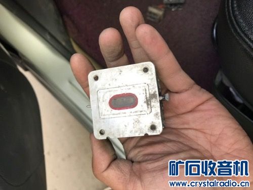

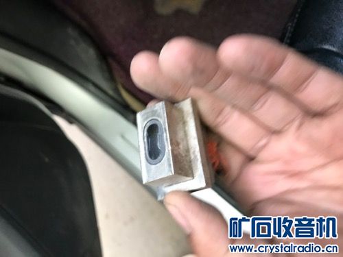

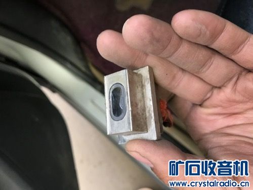

偶得此元件二个 全部内里红铜材质 请教大家这是什么东西

发表于 2020-5-19 20:15:47 | 显示全部楼层
好歹拆开啊。字数补丁。

ly4443 发表于 2020-5-19 18:04
雷达馈源????制冷块????
感觉像馈源

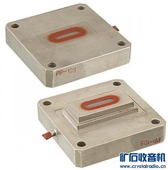

发表于 2020-5-20 22:48:10 | 显示全部楼层
侧面应当有型号 PP-109。
微波谐振放电器,又称微波谐振避雷器。
用于雷达和通信设备中,作为在高功率和微波频率下保护设备的元件。
此谐振避雷器由密封的刚性外壳组成,外壳内部抽真空或充惰性气体,并有放电针。

 楼主| 发表于 2020-5-21 16:06:33 来自手机 | 显示全部楼层
csw1 发表于 2020-5-20 22:48
侧面应当有型号 PP-109。
微波谐振放电器,又称微波谐振避雷器。
用于雷达和通信设备中,作为在高功率和 ...
神了 虽然型号有出入 但是应该是老友说的这种东西 厉害
发表于 2020-5-21 16:12:25 | 显示全部楼层
也亮亮你那型号看看。

 楼主| 发表于 2020-5-21 21:45:37 来自手机 | 显示全部楼层
侧面应当有型号 PP-109。
微波谐振放电器,又称微波谐振避雷器。
这东西还是太小众 微波谐振放电器,又称微波谐振避雷器搜这两个关键字愣是一个没有搜出来 哈哈
发表于 2020-5-21 23:10:17 | 显示全部楼层
tthnhappy 发表于 2020-5-21 21:42
下午一直传不了图
看里面的结构,这个应相当于国外型号 PP-21-1
