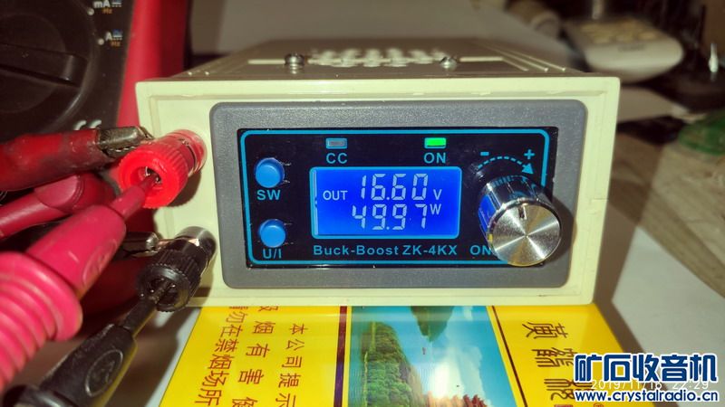

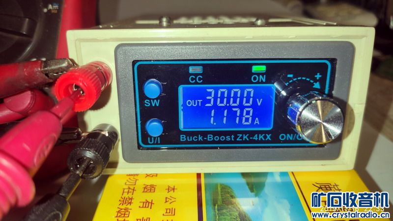

发表于 2020-5-19 21:35:25 | 显示全部楼层
ks_puppy 发表于 2020-5-19 08:15
--来自论坛助手 iPhone客户端
挺好玩的小东西,曾经用类似的玩意组装了个小电源,19V的笔记本电源供电、一块DIY的温控板、通用塑料外壳,小巧、好用,甚至能揣兜里带走。平时做个电子小实验懒动用正规电源,常用它。
19V输入,输出电压0.3-30V可调、0-4A恒流可调、最大功率50W,做好散热的条件下还是能达到标称参数的。这玩意有最大功率限制,低于12.5V时才能输出最大电流。
