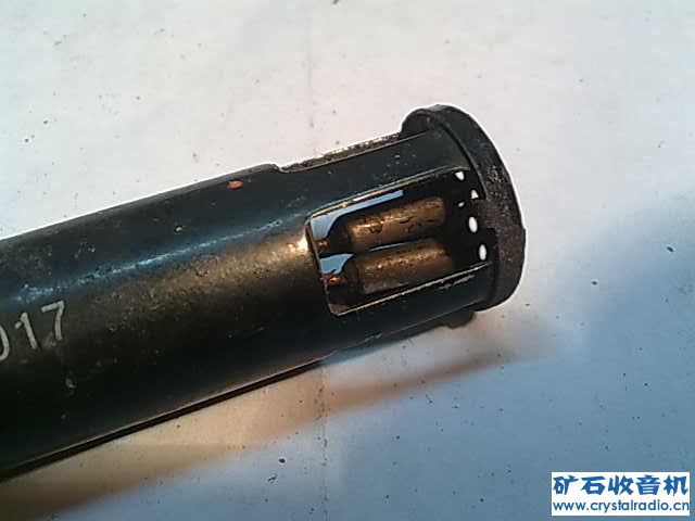

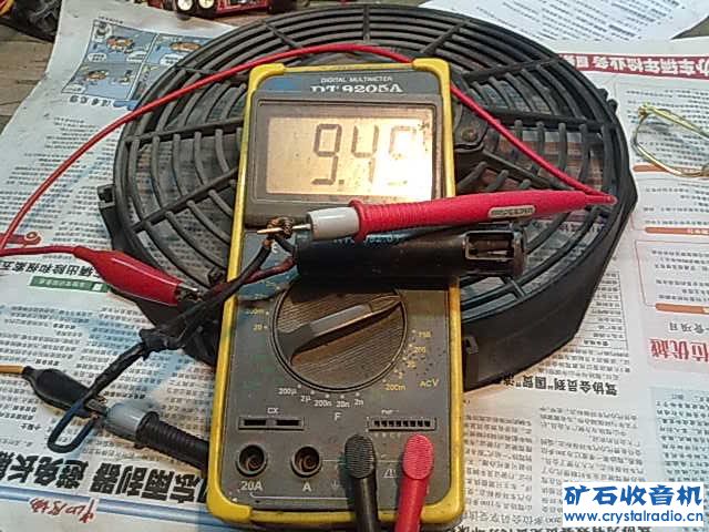

今日特意弄来了一个完好的并做了以下试验,证明是热敏电阻没错!但不知如此试验能否有说服力,烦请梁哥指教!谢谢!!
1 用了一台闲置风扇做负载,电源为12V。
2 风扇端电压9.45V,压降超过2.5V,电阻竟然不烫手!
3 用火机烧了约一分钟,电压还在升,可是我的玉手受不了啦!

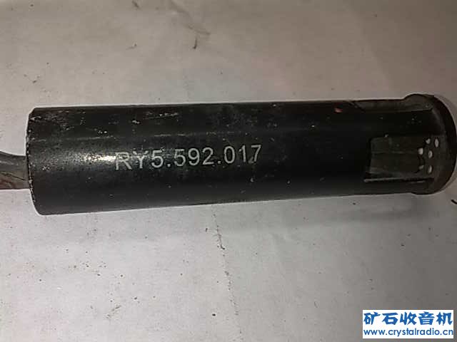

4 元件的型号或是编号?
4 元件的型号或是编号?
5 很像酒店走廊上的灭火器感温头吧?!
5 很像酒店走廊上的灭火器感温头吧?!
6 难怪有人说是灭火器啦!还说得头头是道哩!!
发表于 2011-5-10 07:40:47 | 显示全部楼层
是热敏电阻没错!在头部看到热熔断器,估计应该是防止过热后造成危险的,应该是还负温度系数的吧?温度越高电阻越小。    整不明白好好的风扇没事串这玩意干嘛?搞不好容易被JS黑掉,多个香炉多个鬼,建议去掉,让风扇时刻在做大功率运行,让空调有最好的冷却效果。
