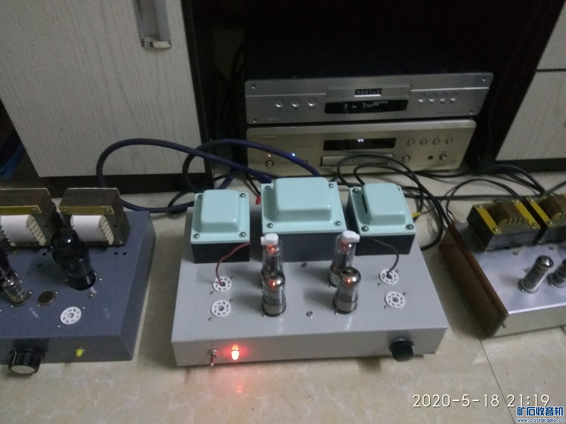

近期看6P13P这只管挺热闹,按jupeter电路做了一台 TIM图片20200518213733.jpg TIM图片20200518213755.jpg TIM图片20200518213812.jpg TIM图片20200518213902.jpg   拆以前一台推挽重新做

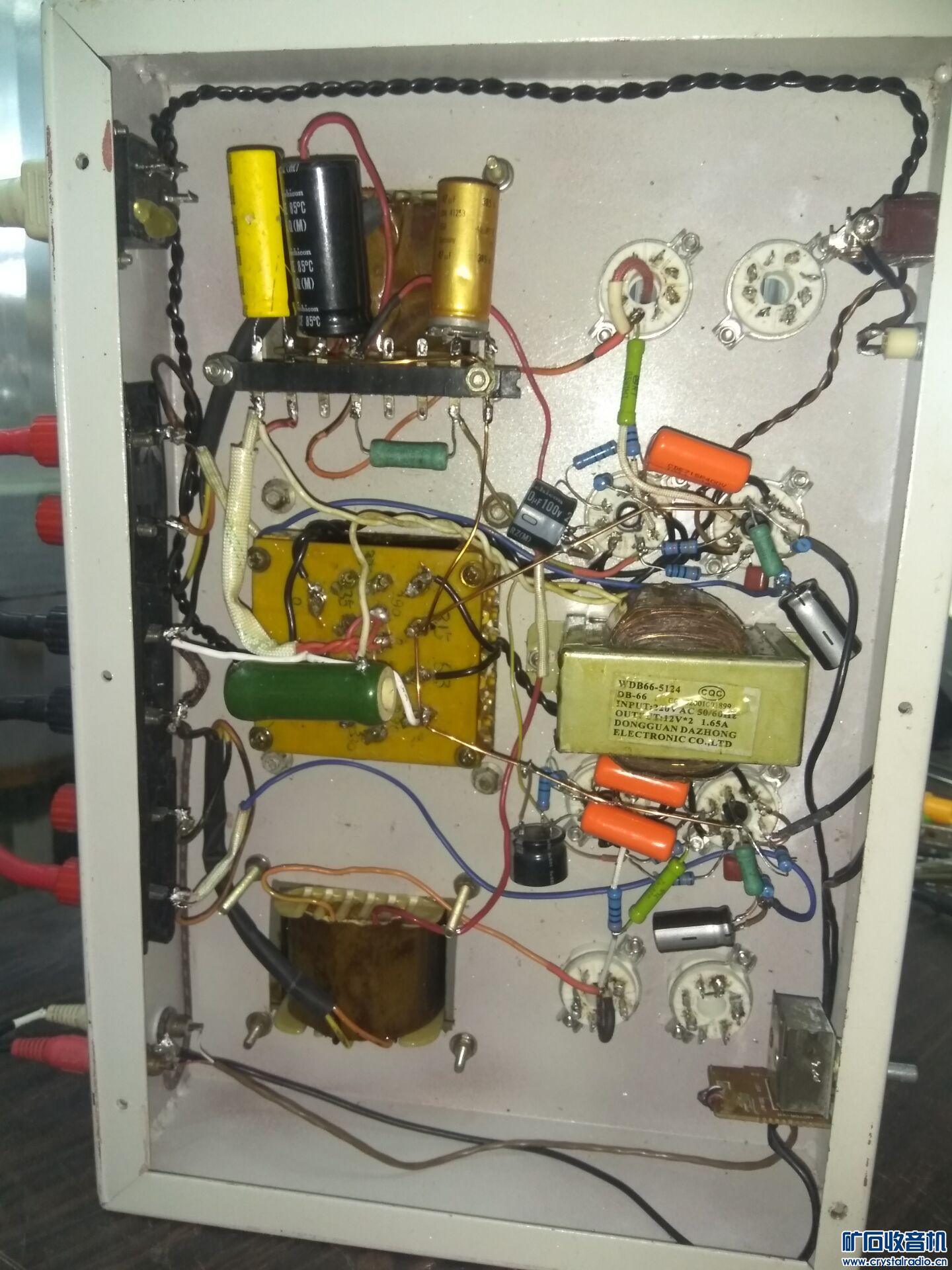

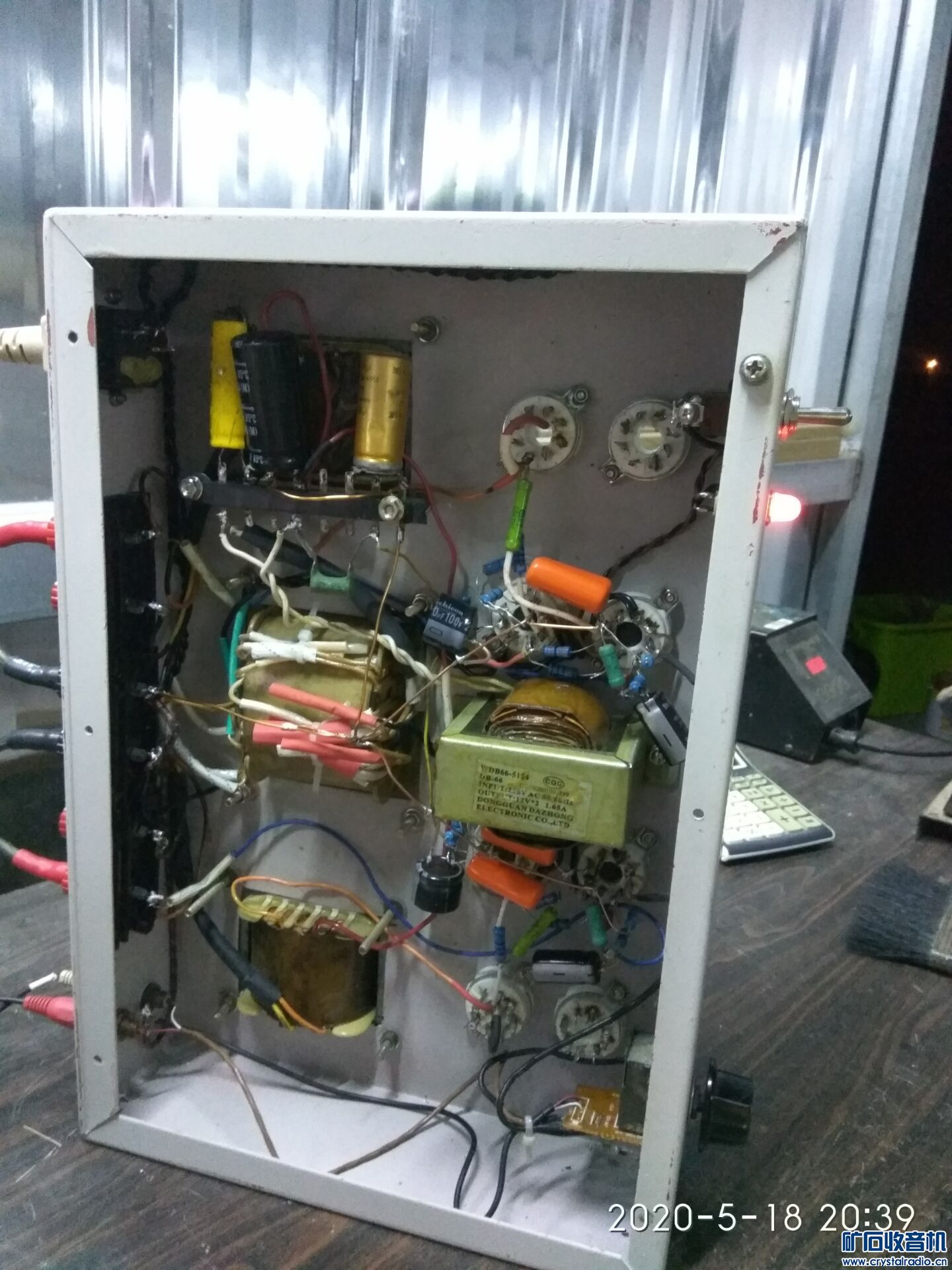

原来变压器高压只有290X2   330X2伏绕组,电路制作中越到不少问题,按照jupeter老师所说用一个大功率电阻压降,的确主电源电压降低了但是电阻发热量太大还得换另一个电牛。 TIM图片20200518214026.jpg TIM图片20200518214054.jpg TIM图片20200518214104.jpg TIM图片20200518214119.jpg

推挽牛用于单端?
 楼主| 发表于 2020-5-18 21:56:27 | 显示全部楼层
jupeter 发表于 2020-5-18 21:53
推挽牛用于单端?
不是啊,用原来300B拆下来的3.5K牛,96X55的单端,电牛是114X70的,以前绕电牛时留有多组输出电压,现在用上了。jupeter  老师新管是不是要用一段时间才好听?
发表于 2020-5-18 22:06:05 | 显示全部楼层
龙族魅影 发表于 2020-5-18 21:56
不是啊,用原来300B拆下来的3.5K牛,96X55的单端,电牛是114X70的,以前绕电牛时留有多组输出电压,现在 ...
工作点首先要正确,听多时间音质变化应该不大。

6J4P4.4ma, 屏压140V,R5用了50欧电阻,阳极电阻电压288V,6P13P阳极电压300左右,阴极电压27V .0.05ma,阴极电阻540欧,和你的有点误差,电源高压只有230V,桥整流.还有错误的地方吗?

扼流圈放在电源下面会产生电流声。

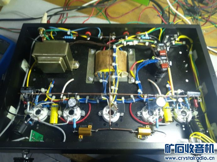

发表于 2020-5-21 11:41:31 | 显示全部楼层
已经在听......
