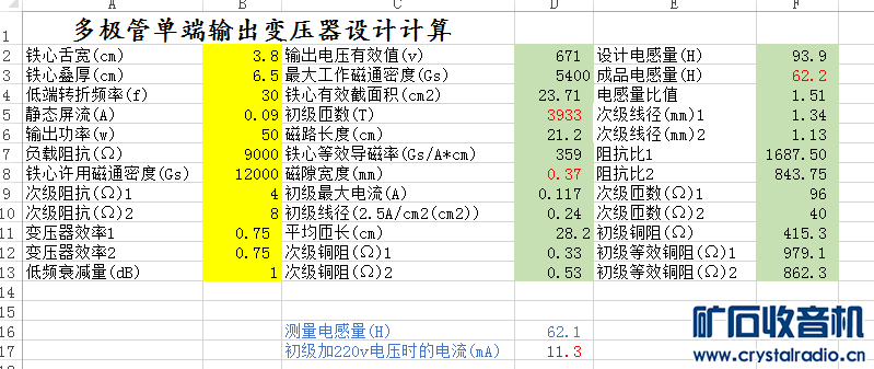

自己绕的9K/50W单端变压器,该怎么测试电感量够不够呢?

大管805 发表于 2020-5-19 08:13
应该是级间电容吧,级间电容我测了下有6000pF,按公式计算出来25H
不是测级间电容,测量的就是线圈电感量,因为只能读电容数值,把电容读数算成电感。初级两个头接电表电容测量端。

 楼主| 发表于 2020-5-23 17:15:43 | 显示全部楼层
今天到了个手持电桥测了下初级电感在98H,初级加220V交流电流9.8mA,问下前辈,我这个设计电感量是93H,成品电感量是不低于62H,实测是不是通过调整气隙越接近93越好呢?漏感量了下是25mH,测漏感是把次级短路测初级电感就是漏感吧。
