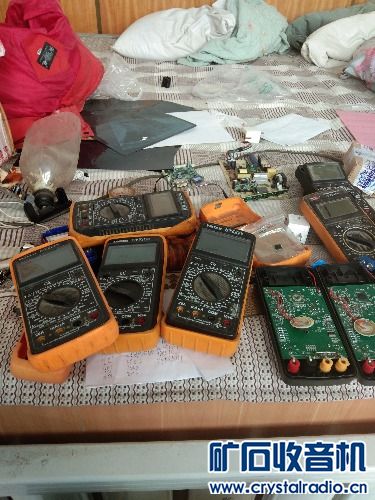

我从咸鱼上收了8块泰坦9505,请指点一下发个图纸发下维修经验也行

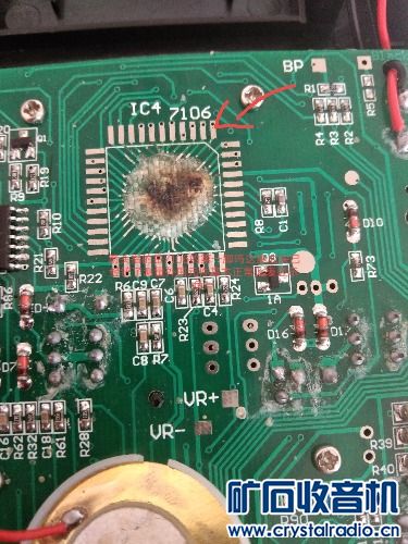

此表7106已经铲了准备换牛屎请问坛里的大神红色箭头指的是第一脚吗
 楼主| 发表于 2020-5-22 08:26:19 来自手机 | 显示全部楼层
凹进去的上边从右边是第一脚吗
 楼主| 发表于 2020-5-22 08:27:16 来自手机 | 显示全部楼层
邮了7106准备飞线,8块表其中三块显示负一
 楼主| 发表于 2020-5-22 08:34:06 来自手机 | 显示全部楼层
lipeter801 发表于 2020-5-21 09:06
上图片也好参谋一下
有点不清楚,估计八块表都得换牛屎芯片,测外围元件基本
发表于 2020-5-24 16:31:32 | 显示全部楼层
kuange12321 发表于 2020-5-22 08:26
凹进去的上边从右边是第一脚吗
      Q3还是Q8(有点看不清楚)左上边的位置是1脚,然后反时针的8脚是v+可用一好表测下是9v左右(没接芯片)。
补充内容 (2020-11-6 11:30):
   是右边
发表于 2020-5-24 16:49:52 | 显示全部楼层
圖片所指的是第一腳沒錯
 楼主| 发表于 2020-5-24 18:21:31 来自手机 | 显示全部楼层
修了两块了,越修头越大,有一块能正常显示对照修好的表测两个324各引脚电压正常,测7106各脚电压正常就是不能使用什么档位都是零
