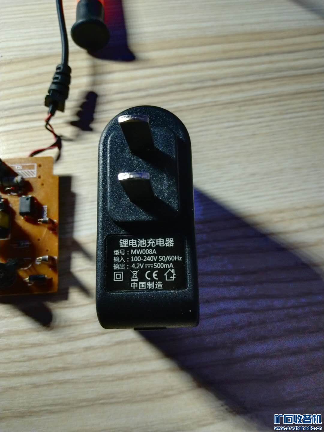

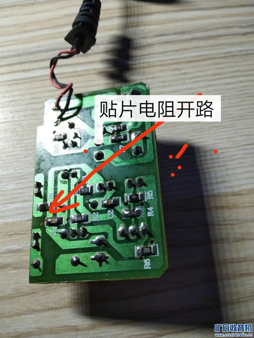

如题,充电器不工作了,拆开测量,220V输入端的限流电阻无穷大。正常应该是几个欧姆吧?1/8瓦的色环电阻可以代换吗?谢谢朋友们。 mmexport1589718265281.jpg mmexport1589718267292.jpg mmexport1589718269544.jpg
发表于 2020-5-17 20:38:17 | 显示全部楼层
这位置应该用保险电阻,应急时可以用细导线短路。
发表于 2020-5-17 21:58:15 | 显示全部楼层
一根细铜丝就行了。只要作用是线路板烧元件短路时他先烧断不让电源线烧。
发表于 2020-5-18 00:41:04 | 显示全部楼层
这个就起个保险丝的作用。我习惯用一个1-5欧的小色环代替。手里电阻多。
细铜丝、导线也都可以的。
 楼主| 发表于 2020-5-18 04:48:40 | 显示全部楼层
谢谢朋友们回复,我用10欧色环电阻替换了,已经 mmexport1589748257350.jpg mmexport1589748451299.jpg 正常了。
发表于 2020-5-18 13:13:02 | 显示全部楼层
10Ω可以,弄个功率小点的
