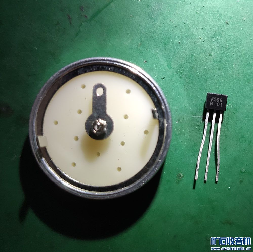

最近玩大振膜驻极体话筒,买了几个25mm直径的驻极体头和几只咪头专用管K596,测量发现二极管档G-S和G-D之间测不到NJFET正常PN结,G-S之间大约有7M欧电阻。G-S之间保护二极管压降1.2V左右。
排除内置G-S之间的保护二极管和电阻,感觉就是个MOS管而不是JFET。
听说咪头专用管销量巨大,厂家不断改进,难道现在改成MOS管了?
管子是好的接上话筒能正常使用,音质还不错,特别是低音提升明显。

应该是的!我也喜欢制作留个微信吧

我也喜欢制作电容咪,场管我用J35

字体不太对,我看了有家689是分半的,管子梯型,不是半圆。
