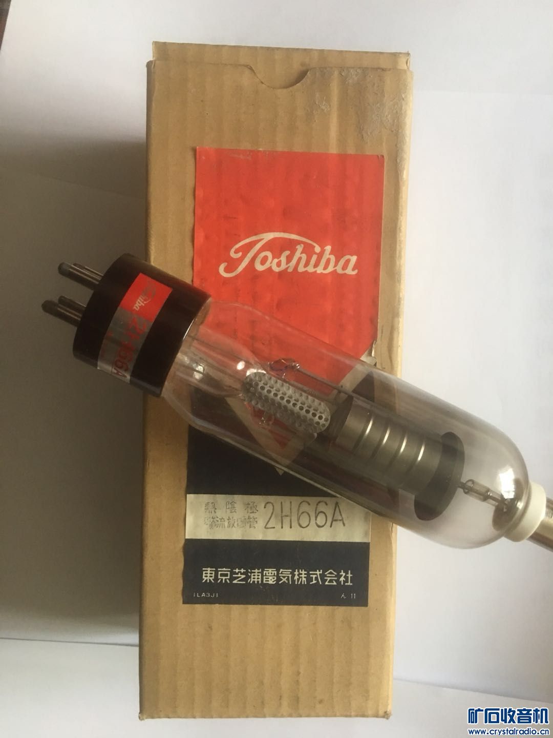

那位坛友有东芝2H66A电子管参数?分享一下,感谢!C:/2H66A

型号前面不是有汉字么,看看写的啥。2H 66水银整流管2.5x5.0170x 59 NEC UX·跳跃端子ST管、866A/866H 66水银整流管…
发表于 2020-5-16 13:06:33 | 显示全部楼层
热阴极整流放□管。看结构也是半波整流管。想利用起来至少一对。一个没用。

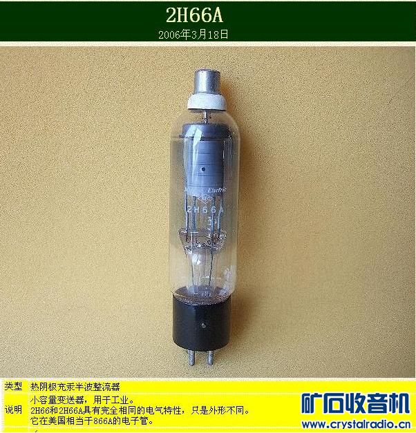

发表于 2020-5-16 17:02:01 | 显示全部楼层
2H66与2H66A

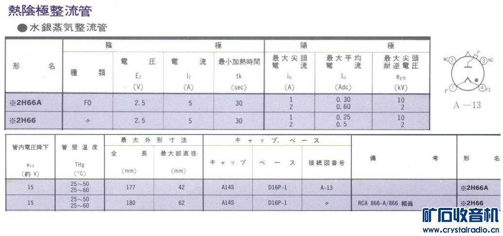

发表于 2020-5-16 18:33:04 | 显示全部楼层
2H66与2H66A参数

相当于866的东西,现在用不上
发表于 2020-5-17 07:31:26 | 显示全部楼层
866的变形版本
