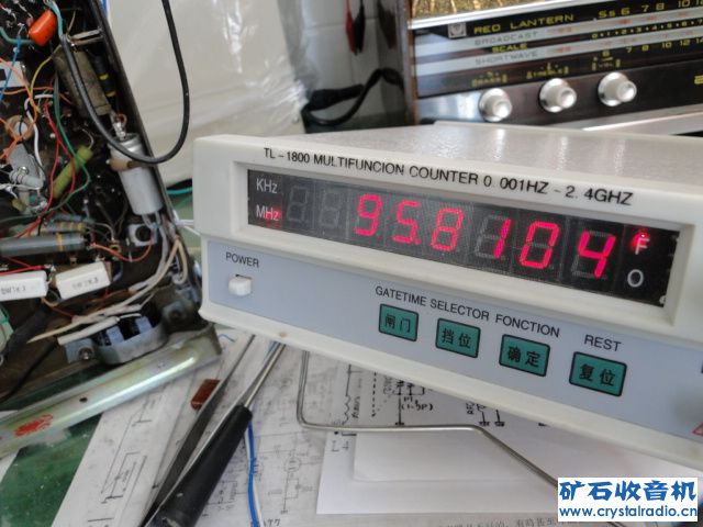

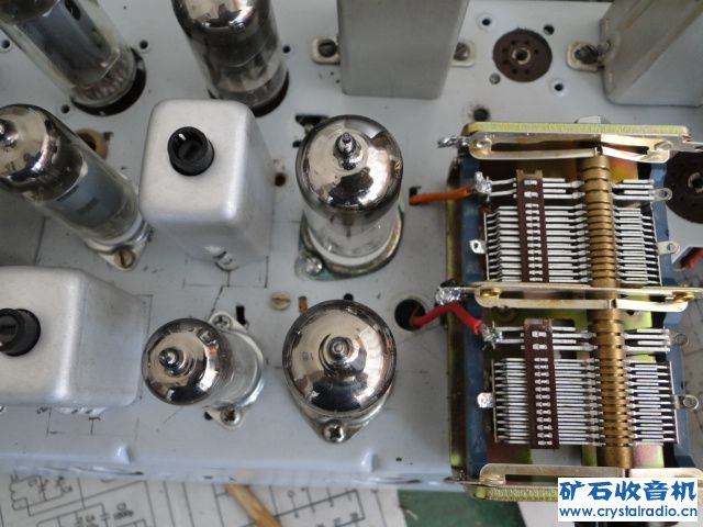

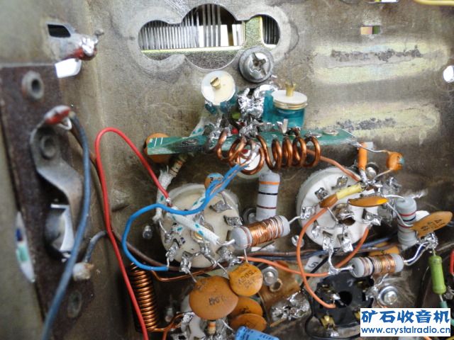

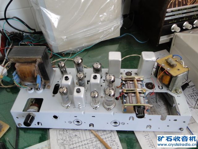

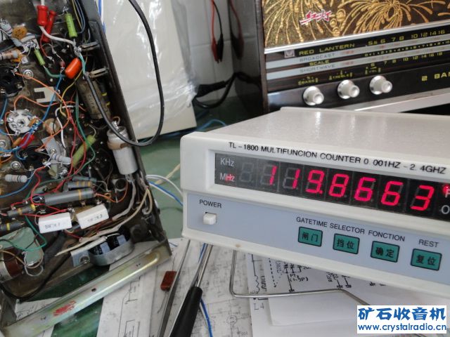

看到许多前辈都在DIY胆FM,心里痒痒的,决心自已也搞一台,正好有一台美多机芯,就在此机芯上加装吧!准备元件和选择电路快一月,底台打孔,焊接也就两三天,心想开机后就能听见声音。恰恰相反,连沙沙声都没有。在坛里许多前辈的帮助下,先后添置了频率计和高频信号发生器对机器进行调试。注入10.7M信号后现鉴频器后那个电容的电压最高可达36V。高频部分频率调在85-118M,现在还是收不到台,交流声较大,在高端有较大的噪声。短路本振联后,交流声消失。是否是高频自激?另外,元件布局是否合理?请各位前辈,老师帮我分析一下原因。电路就用坛里有AFC的FM调节器的那个图。

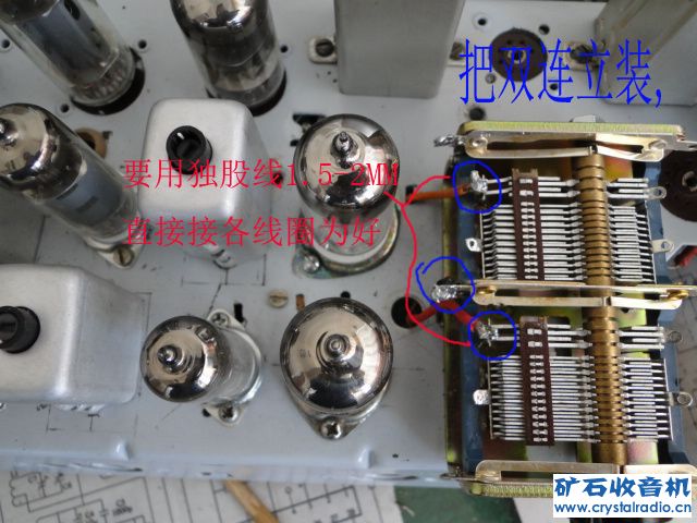

发表于 2014-3-6 22:52:53 | 显示全部楼层
快乐飞行 发表于 2014-3-6 16:39
高频头一定要装在一个金属盒里,且要将输入回路线圈和本振线圈屏蔽分开,相互干扰永远出不了声的。一定要按 ...
我是用红灯711的底盘改装的,高频头没独立,线圈直接焊在了双联上面,用手靠近线圈可以发出噪音。

将输入回路线圈和本振线圈尽量分开,楼主把俩绞合在一起是绝对不行的。

回复#4
        那是输入回路线圈和本振线圈的接地端。那样不行吗?

    因是第一次装,又是实验台,布线和元件摆放搅乱。
发表于 2011-5-9 21:20:35 | 显示全部楼层
建议先把中频整好,测试好曲线再整高频。

原帖由 九月风 于 2011-5-9 21:03 发表
回复#4
请仔细学习坛中其他老师的作品,看看他们是怎样布局的。严格的讲输入与本振应该隔离。
