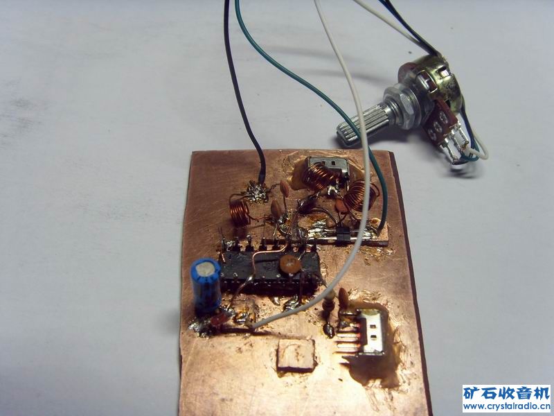

制作扫频仪,核心部分是扫频信号发生器,其中0-50Mhz段要用两只振荡器的信号进行混频获得,用分立元件较为复杂,就想到用收音机集成电路TA2003做下来。TA2003的FM部分已有一个本振和乘法混频器,还差一个振荡器,看内部图其FM高放部分是一只三极管,刚好可以用来制作振荡器。于是就制作了这个扫频信号发生器,分三段:0-50Mhz、80-120Mhz、120-180Mhz,经测试可输出100毫伏的信号,需要再加一级隔离放大,以输出1伏信号。
TA2003P.pdf (282.04 KB, 下载次数: 2148)

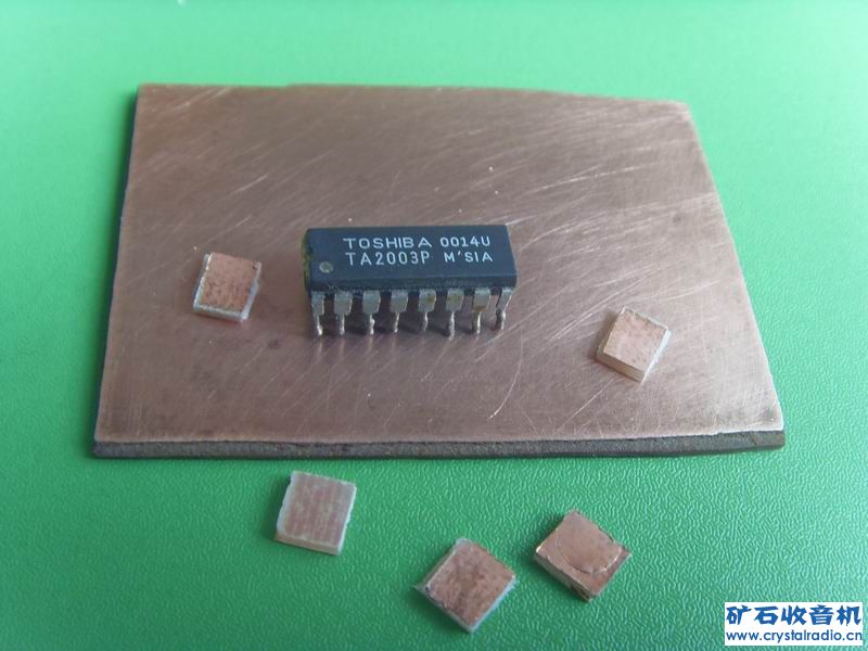

采用曼哈顿法,整块覆铜板做底板,上粘小块覆铜板,优点是高频性能好,制作中调整元件布局方便。星期天制作调试熬到深夜,晚上拍摄,不够清晰。电路还差隔离放大级,待制作完成上清晰照片和电路图。
