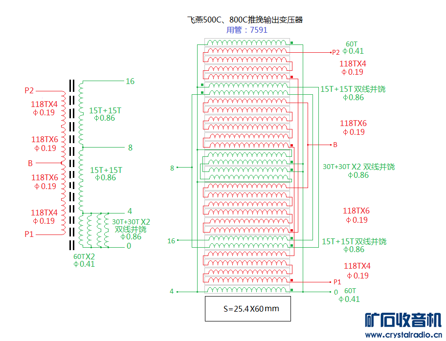

拆了一个美国飞燕推挽变压器,分享一下,供同好参考。
发表于 2020-5-15 15:52:10 | 显示全部楼层 |阅读模式
图来了:
补充内容 (2020-5-15 20:42):
请注意:有一处错误,B至P2端起始处应接热端。在此向大家致歉。

这个是电子管的输出变压器吗,圈数不多,电感够吗。

楼主,这工艺不一般的难,是否层层垫纸?

看它在最里层和最外层分别绕了两组0.41的60匝、而且是并联了,不知是何目的、是否有屏蔽作用、值得研究。
发表于 2020-5-15 23:47:38 | 显示全部楼层
楼主,是改成这样对吗?
发表于 2020-5-16 00:28:29 | 显示全部楼层
试着改改,估计是这样。

这是5次夹4初啊!看到晚了。我刚刚绕了个推挽变压器,而且已经快完工了。
