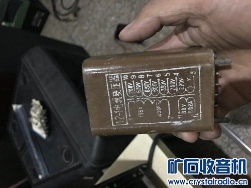

个不大 居然标着700v
发表于 2020-5-15 16:07:08 | 显示全部楼层
估计输出电流很小,用作信号放大还行,想推喇叭,有难度。
发表于 2020-5-15 16:13:26 来自手机 | 显示全部楼层
这是400Hz的电源变压器。
发表于 2020-5-15 17:59:42 | 显示全部楼层
能用啊,做音频隔离,阻抗变换………………
 楼主| 发表于 2020-5-15 19:31:47 来自手机 | 显示全部楼层

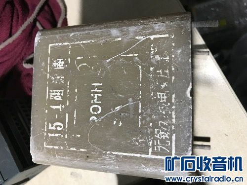

还有个巨无霸
发表于 2020-5-15 21:36:25 | 显示全部楼层
这个巨无霸才真的无用,阻流圈,没有变压器的灵活运用。
发表于 2020-5-18 07:31:50 | 显示全部楼层
给胆机或晶体管甲类机整流用。
什么东西都是特定用途吧可能
