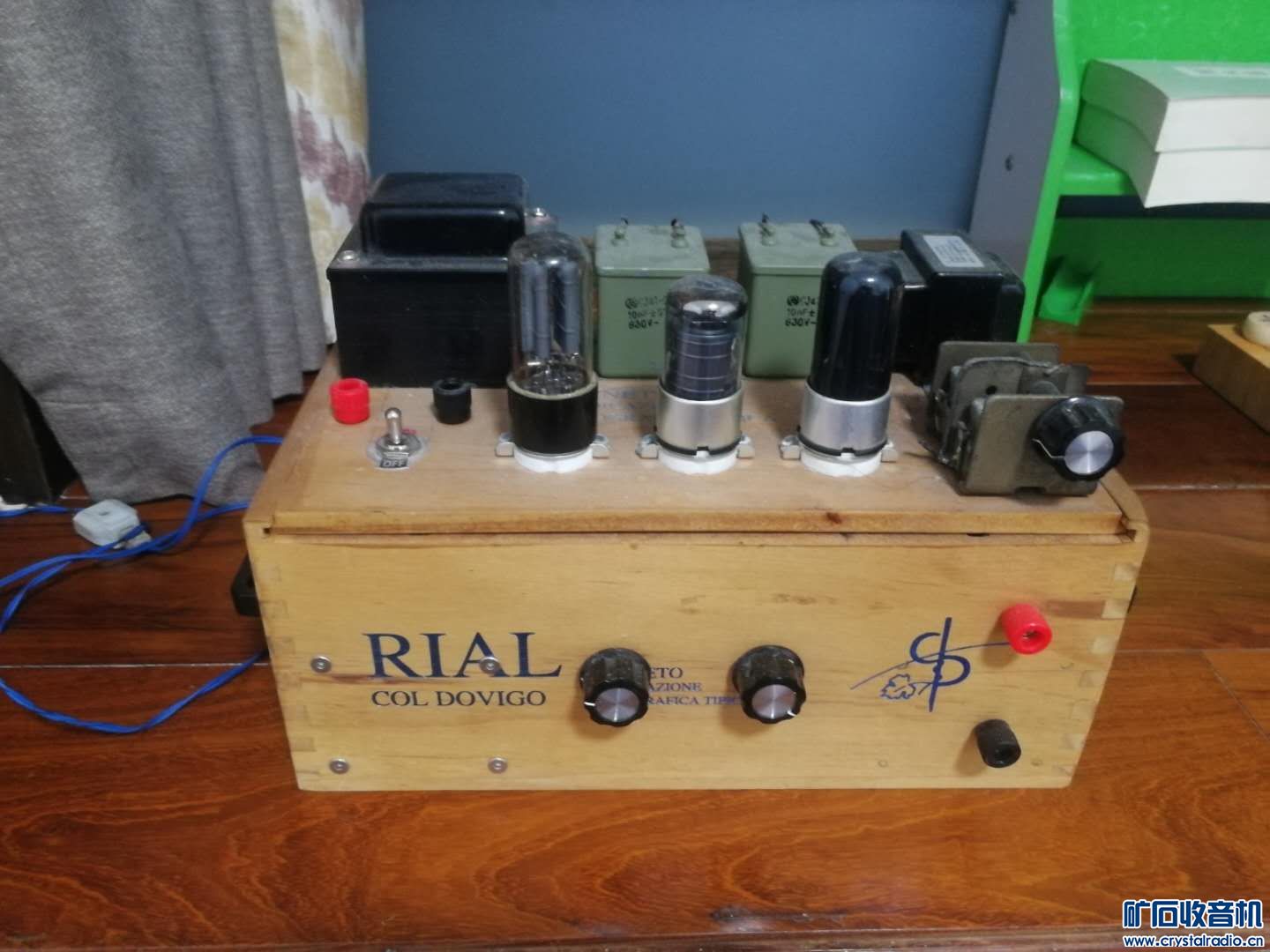

没做过6J1推6P1,但试验过6J8P推6P6P和6N8P推6P6P,二者听起来基本上没什么区别,都还不错。根据自身的实践来看:
1、不同的胆管,特性曲线不一样,效果应该不会完全一样,但至于能否用人耳分辨,见仁见智,但反对一些玄学理论。
2、胆机的整机设计、布局、电源牛的功率、输出牛的性能、搭棚的手法、接地的处理,应该都会对音质产生影响。
3、音源的输入阻抗、喇叭等也是影响听感的因素。至于水电、火电、核电这些玄学,存而不论。
4、玩胆机,其实就是一个爱好,自己听着喜欢就好,不宜好高骛远(白版主2013年发的一个6N2+6P14的帖子,现在还屡屡被胆友津津乐道,就充分的说明了这个问题)
以上拙见,各位老师明鉴。
5Z2P+6J8P+6P6P
5Z2P+6J8P+6P6P
