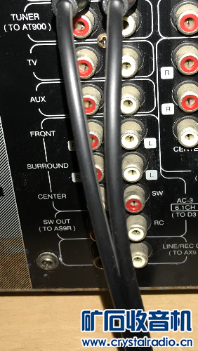

大家知道爱浪dt2000的低音炮接口是有源还是无源
发表于 2020-5-14 12:57:11 来自手机 | 显示全部楼层 |阅读模式
接无源没声音呢

有没有电源线还不知道吗
发表于 2020-5-14 16:55:31 | 显示全部楼层
这种接口都是有源的,同轴的都是弱信号。
发表于 2020-5-14 17:44:45 | 显示全部楼层
老板这个东西还没弄清楚呀,真够你折腾的,这种输出接有源。
发表于 2020-5-14 20:03:02 | 显示全部楼层
仅仅是低频信号输出,需要接有源低音炮或者外接功放加无源低音炮
发表于 2020-5-15 08:50:51 | 显示全部楼层
电源线看看有没有
 楼主| 发表于 2020-5-15 12:19:18 来自手机 | 显示全部楼层
zhangshen 发表于 2020-5-15 08:50
电源线看看有没有
有电源线啊
发表于 2020-5-15 18:21:10 | 显示全部楼层
那就是有源的呀
