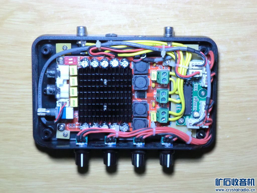

上边那个带音调的TPA3116板子才20块钱,输出端连滤波电感都没有,效果不可能好。应该买单独的音调板用,成本高一点,效果好很多。我原先买的LM1036的音调板就非常好,电位器直流控制,噪音非常小,才20多元,现在这种买不到了,现在用LM1036做的音调板要卖到40元左右。下图是我用TDA7498功放板与LM1036音调板做的放大器。(我认为TDA7498比TPA3116强很多)
