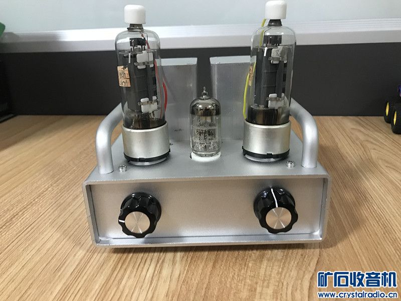

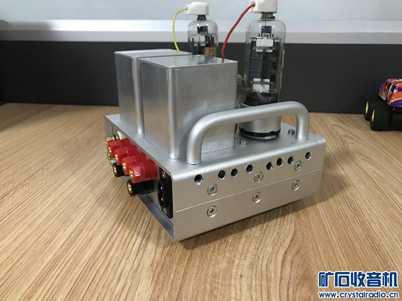

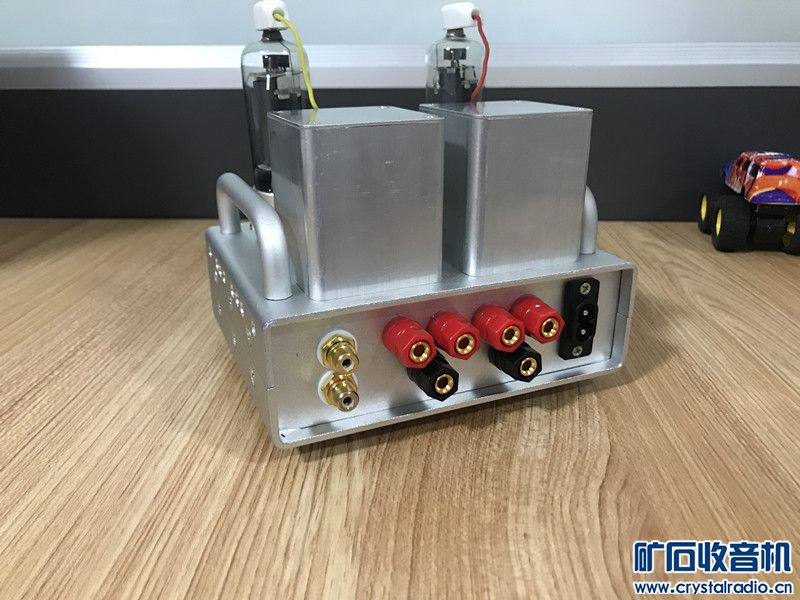

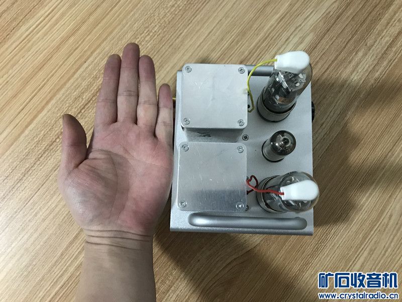

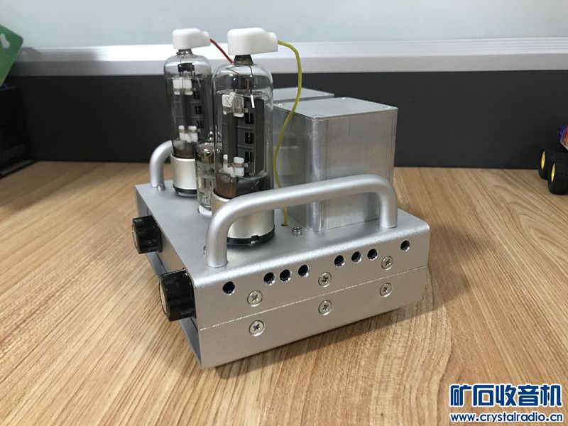

我看大家对6P13这个管子讨论的不少,我也非常喜欢那个小辫子,这让我想起年少时的邻家姑娘 。费几个晚上功夫,终于做成了这个小机器。三极管接法,声音非常非常暖,憨实有力,发几张图给大家。没有合适的接线端子,找不到合适的壳子,手里只有一个巴掌大小的仪表壳将就一下,拆几个音箱的接线柱先用上了。侧面散热孔开的有点不太整齐,见笑。

发表于 2020-5-13 11:54:17 | 显示全部楼层
管壁的标贴最好能刮掉。
另外楼主最后应该点题说明,这个实践检验了哪条真理?

做得漂亮。总担心散热不好一直不敢做这么小的体积的

精品啊,台灯也很有时代感
发表于 2020-5-13 08:02:17 | 显示全部楼层
漂亮啊。方管构思巧妙!

这个管子用6N1推声音太厚实了,少一点亮丽,换成6N2刚刚好,适合我的听感。3W差不多。

 楼主| 发表于 2020-5-13 10:24:11 | 显示全部楼层
所以推荐三极管接法,声音非常圆润,自己家听完全够 了。

 楼主| 发表于 2020-5-13 19:48:58 | 显示全部楼层
jupeter 发表于 2020-5-13 11:54
管壁的标贴最好能刮掉。
刮了怕不给保修,先用几天试试再刮掉吧。用指甲扣不掉。
