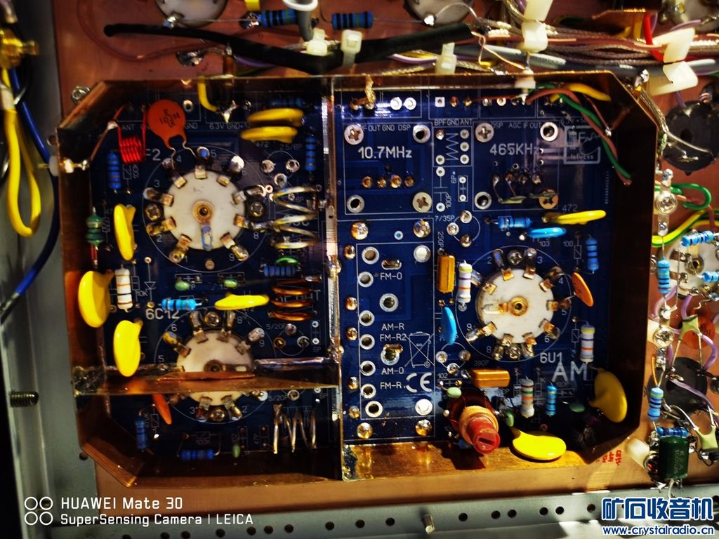

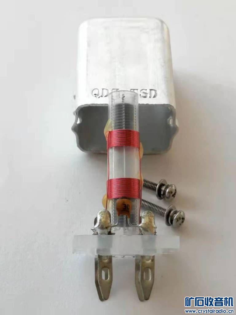

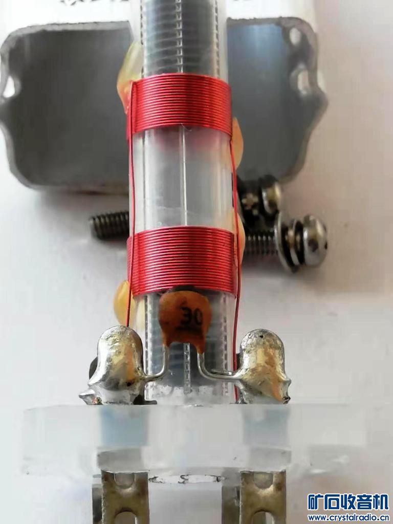

       半年前,唐山矿友邓师傅出品了一种10.7MHz的FM电子管收音机中周,从外观看很经典,够怀旧,的确漂亮,真的没得说,详见下图:
       于是,鄙人在第一时间与邓师傅取得了联系,让他给自己留上一套中周,而且要带上中波的,待我把机器的制作方案酝酿妥贴后再行购买。邓师傅是个爽快人,没有二话,他让我吃了一颗定心丸。心想,“鞋带”是有一双了

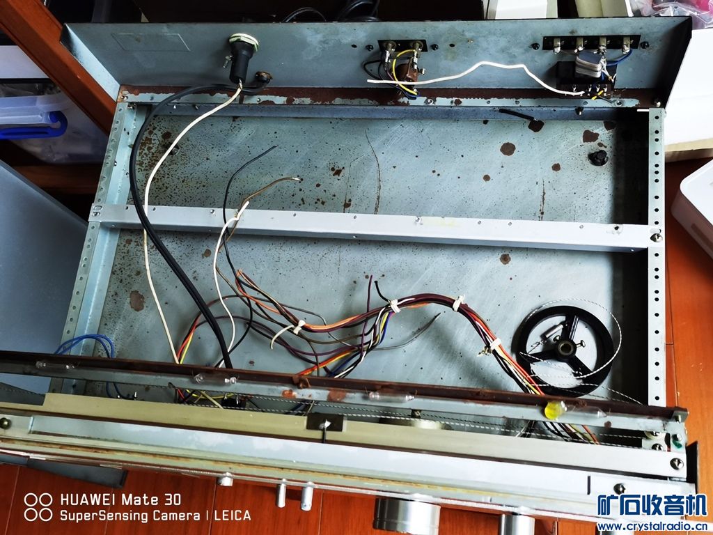

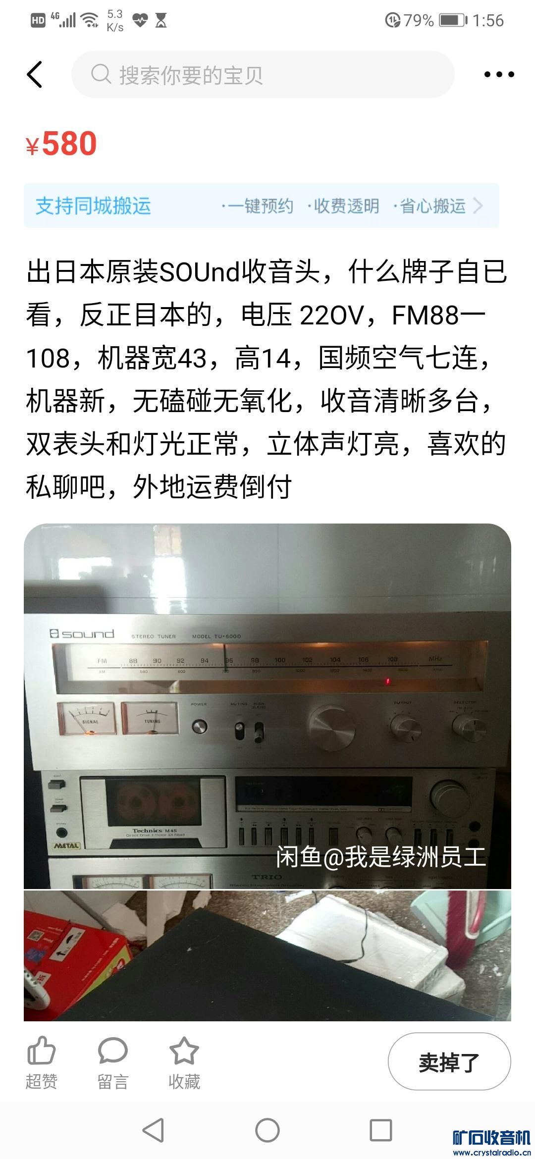

     就这样, 方向、定位、方案等都有了,剩下来的就是拿着邓师傅提供的这双“鞋带”去买鞋了 。哈哈!上闲鱼看“鞋”去啰:
       看样子,这是自己心仪的东西,对上号后,就拿下。没想到,此物收藏于毗邻的台州市,三两天就到手,很快可以开工了。

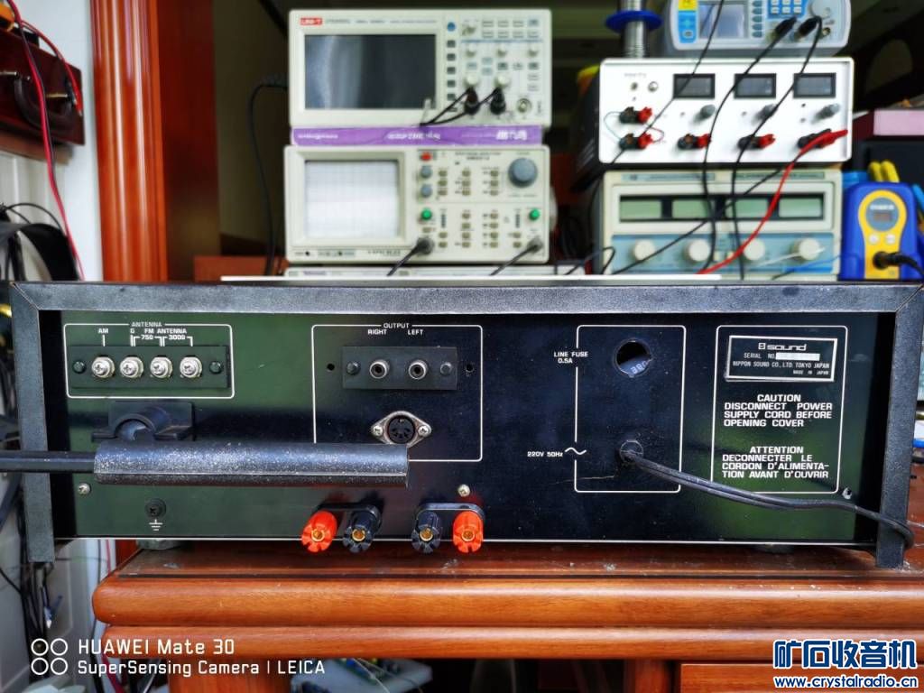

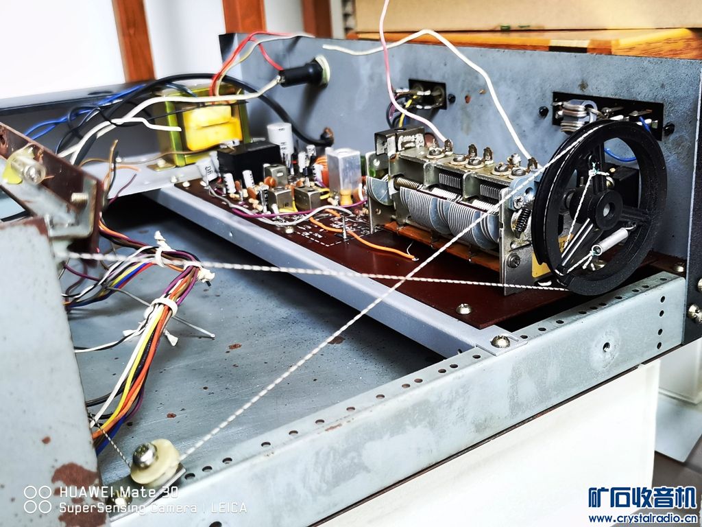

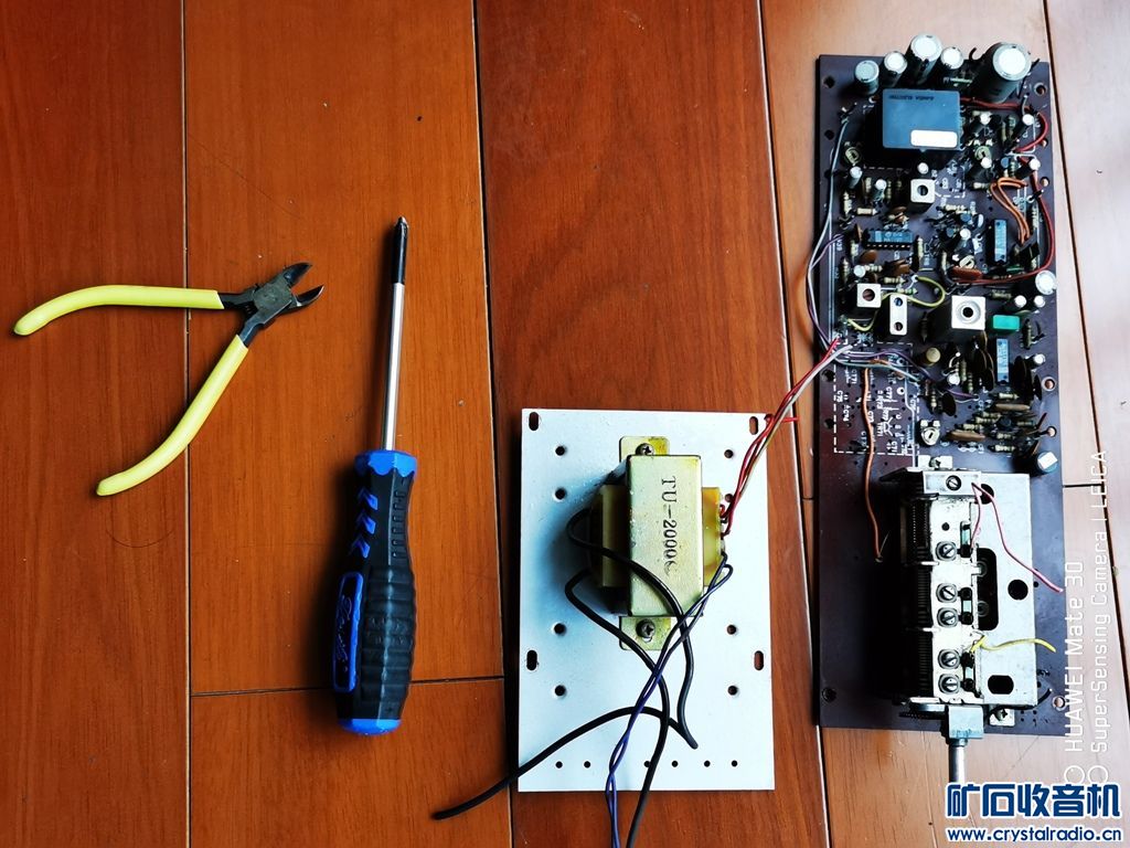

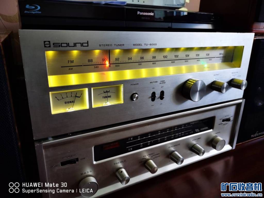

首先将机杀之:
再将机箱零件除去锈斑:

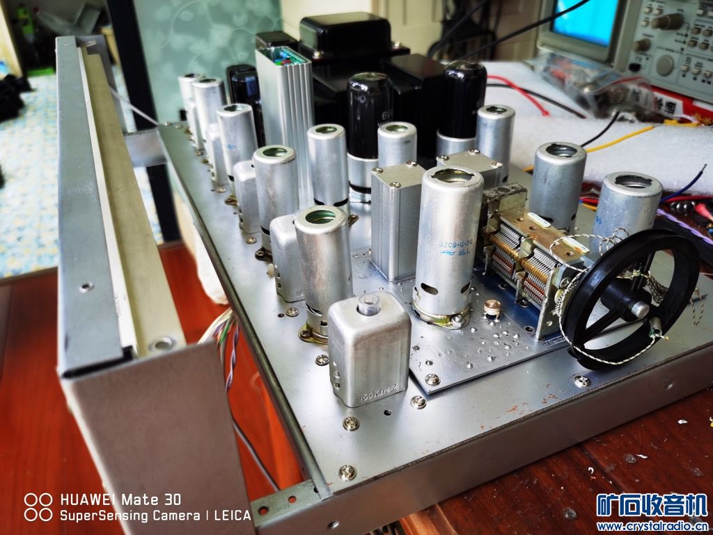

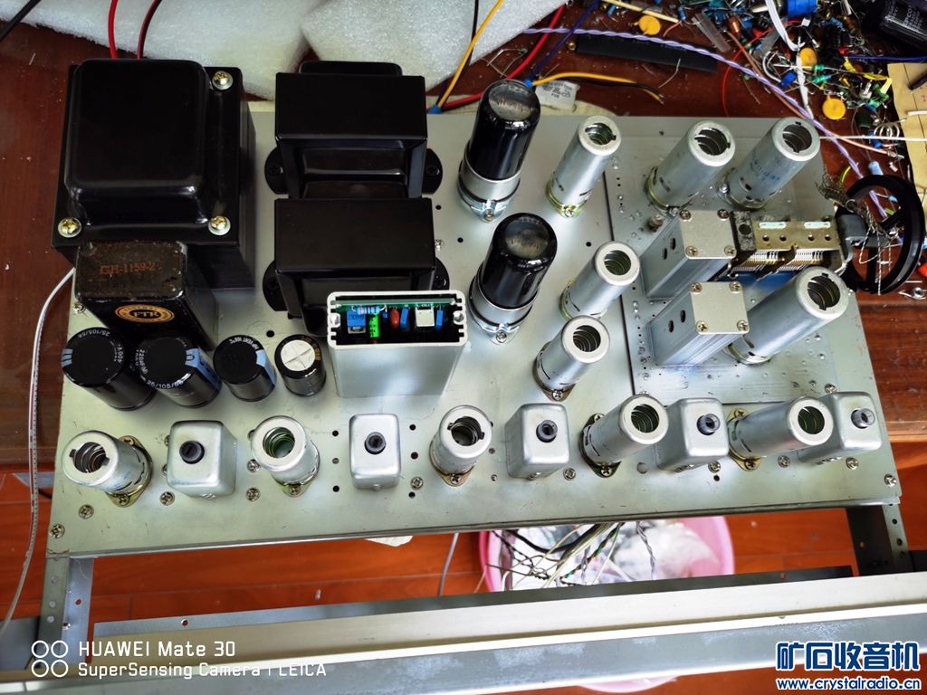

上漆,组装:

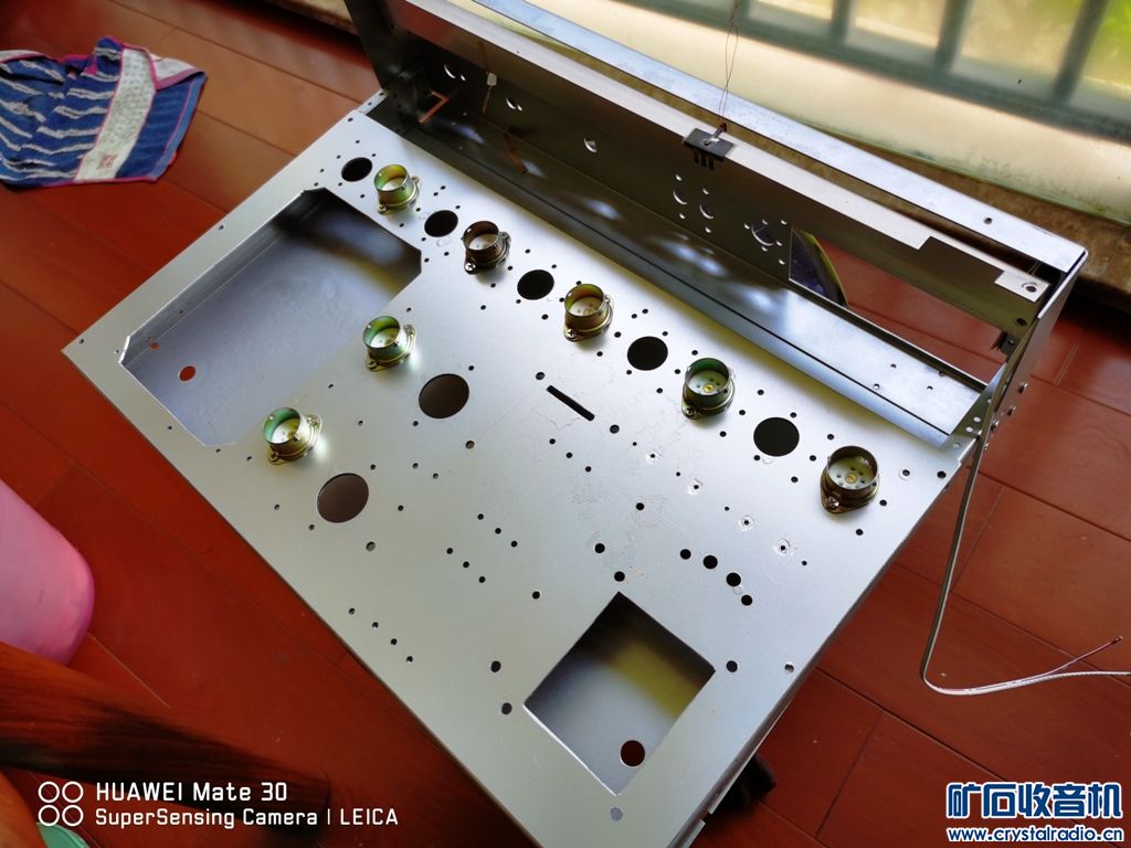

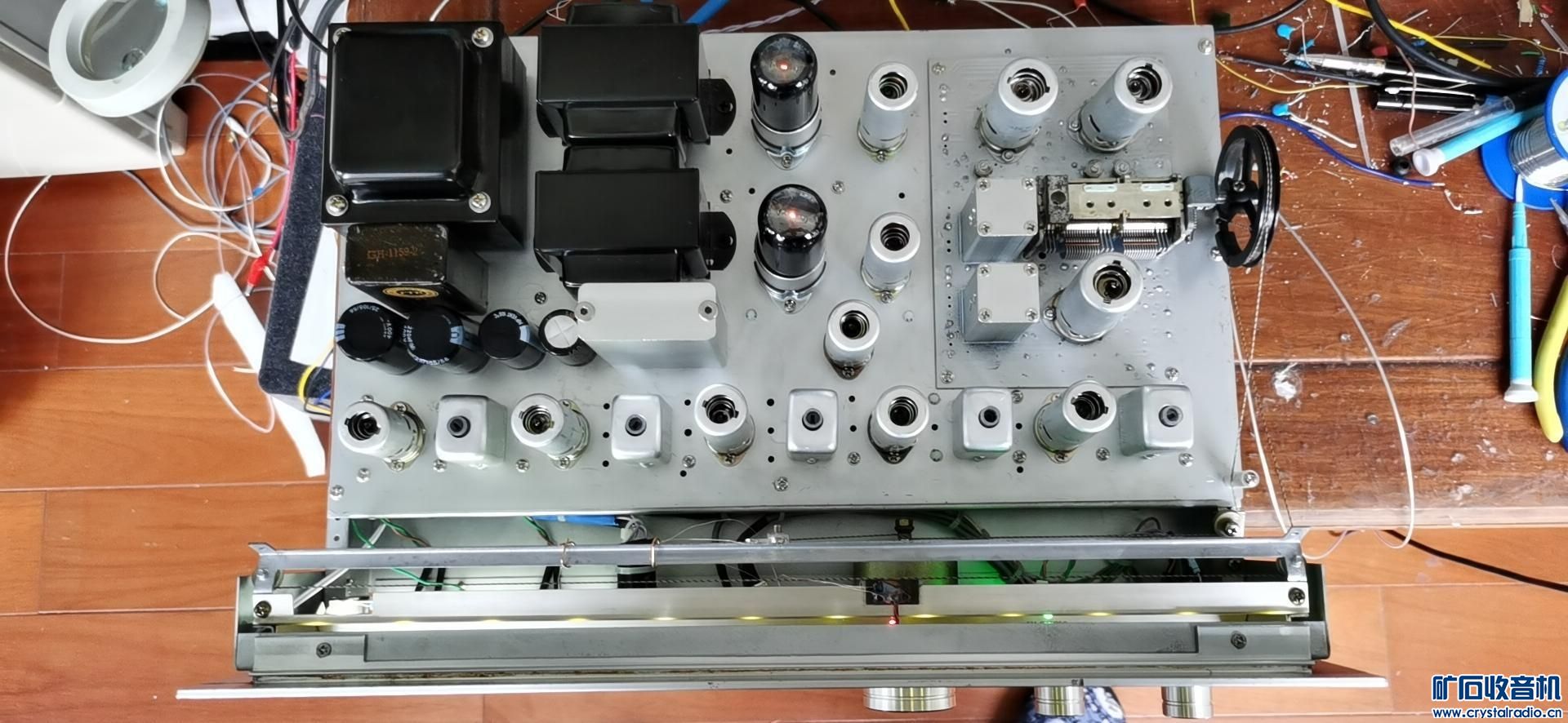

布局放样:
定位开孔:

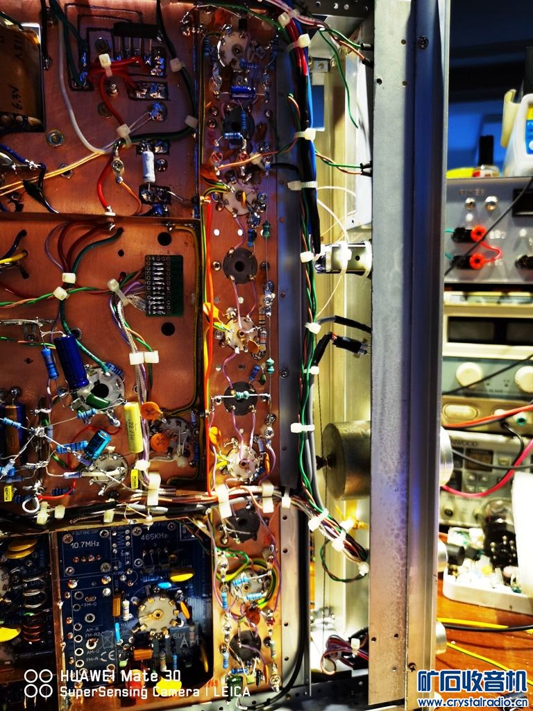

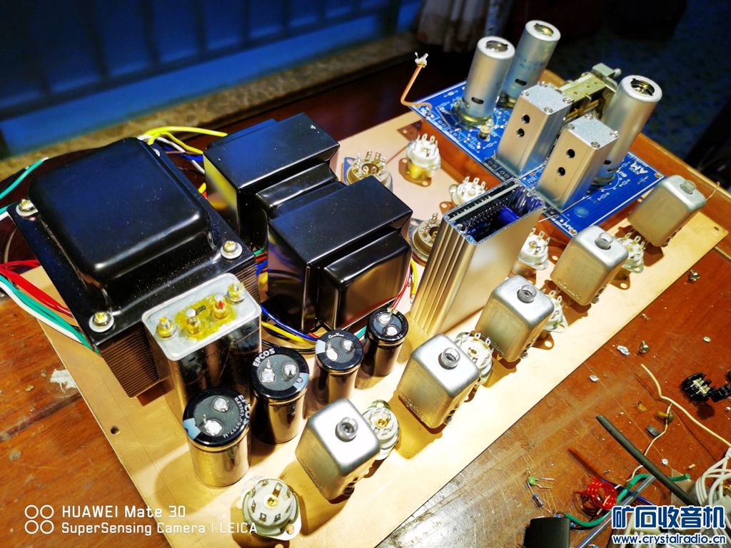

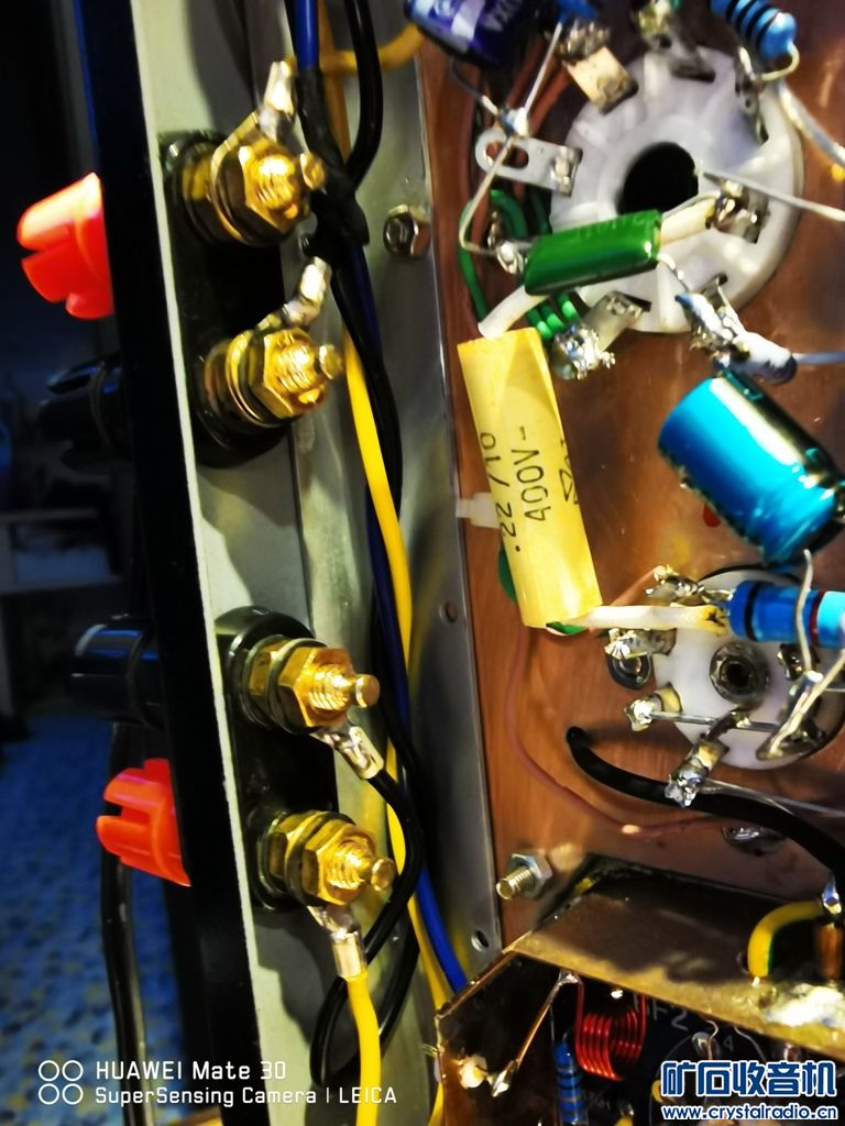

搭棚焊接:
上电调试:

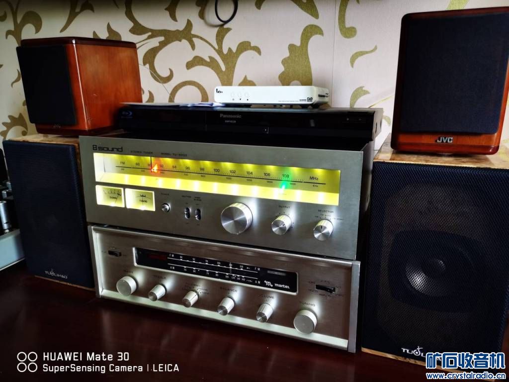

制作完成:

      本次制作,表面上看是因邓师傅出品的漂亮中周引发的。但说实话,与其说鄙人是因这漂亮的中周外表,还真不如说是因为中周的内在品质,技术性能,本次制作非常顺畅,虽然是搭棚焊接,但很是幸运,机器一上电,没有借助仪器,AM/FM两个波段就先后直接出声了(注:高频头是事先调试好了的)。说明,中放电路的工作状态,本身就已八九不离十了,这应该要归功于这双“鞋带”。
      依本人几年来制作FM接收机的经验看,大凡机器制作不太成功,不满意,甚至失败的主要原因有两个:一是高频头没有很好拿下,二是中放自激或响应特性不佳。其中,影响中放制作失败的最大因素就是中周问题没有得到很好地解决。
      经过鄙人对邓师傅中周的仔细观察,认真研究,发现在同一套FM中周中,每一个中周的响应特性都是不一样的,主要体现在耦合度和阻抗特性的区别上,它的中频响应特性曲线已大体形成了。 这就是典型的厂制中周的特质所在,也就是说这套中周媲美名厂中周。
      这样的中周,虽然制造时难度相对较大,但却给机器制作和生产带来了不少便利,装调很容易,成功率特别的高,非常适合我们业余爱好者DIY制作。
看视频。感觉调谐表不太对劲。调谐表接到什么上面了?如果场强表和调谐表接的正确的话!可以根据场强表和调谐表来看中频曲线!

看视频。感觉调谐表不太对劲。调谐表接到什么上面了?如果场强表和调谐表接的正确的话!可以根据场强表和调 ...
机器刚开机一段时间,中频响应特性曲线还没进入状态,调谐表偏转暂时不对称是正常的,请勿担心接法问题。
