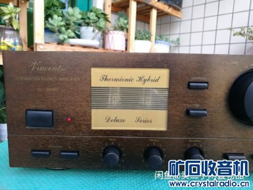

前后级合并功放是声雅vl250ds
纯后级功放是奇声388大表头后级部分
主要目的是想让后级的表头接入音响系统,有什么好办法?

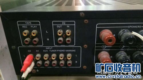

声雅合并功放后面有eq均衡器接口,前面也有eq按钮。还有直通按钮。
思路一:只用声雅前级加奇声后级,通过eq链接,但是前级控制按钮还能控制奇声后级么?
思路二:废弃奇声的功放功能,只用表头加两块驱动板,直接连接喇叭。
图是声雅的
发表于 2020-5-12 18:08:20 | 显示全部楼层
从声雅vl250ds的aux或line取信号,
接到奇声388的相关口即可。
 楼主| 发表于 2020-5-12 18:26:43 来自手机 | 显示全部楼层
图是声雅的
 楼主| 发表于 2020-5-12 18:34:19 来自手机 | 显示全部楼层
这是奇声的后面,前面就一个电源键
发表于 2020-5-12 22:38:34 | 显示全部楼层
可以的,但是音量就无法控制了

发表于 2021-7-27 06:32:01 | 显示全部楼层
前后级有输出的可以单独接另外的纯后级
