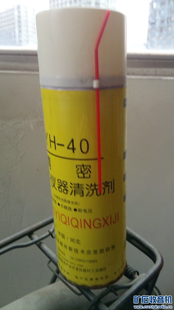

有一种电子仪器清洗剂是罐装喷的,有一根细长的喷管,喷出的清洗剂在一分钟左右就自动挥发完了。你可以买了试试。
发表于 2020-5-12 17:44:43 | 显示全部楼层
清洗剂虽然挥发了,但是里面的杂质依然影响回零,用软木条削成尖尖,旋转拧出,再强的污垢也能清除,钟表的轴座也是这样清理的,指针表轴座不需要焊下油丝,固定好动圈位置,拧下轴承镙丝就行了。如果焊下油丝给后期调校增加困难,不可取!

发表于 2020-5-13 16:54:18 | 显示全部楼层
3042775020 发表于 2020-5-12 17:14
有一种电子仪器清洗剂是罐装喷的,有一根细长的喷管,喷出的清洗剂在一分钟左右就自动挥发完了。你可以买了 ...
化油器清洗剂吧
发表于 2020-5-13 17:04:13 | 显示全部楼层
不是化油器清洗剂吧。拍两张图片供参考。

发表于 2020-5-13 17:05:14 | 显示全部楼层
还有一种图片一起发上来。
