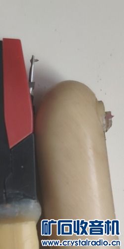

改装的唱头是买机器带的
原装唱头是朋友送的
目前问题是
原装唱头声音大,但是唱针摩擦唱片的滋滋声也很大;
改装唱头声音小一些,唱针摩擦唱片的滋滋声也小点。
请帮看看一下这俩唱针的磨损情况,用不用更换,谢谢。
发表于 2020-5-12 15:15:08 | 显示全部楼层
这照片咋看?使用高倍率微焦照片还差不多。

发表于 2020-5-12 15:41:03 | 显示全部楼层
206原装唱头的针压是12克左右,红色的立体声唱头针压4--6克左右.在同一台唱机上这两种唱头不能简单地交换使用.除非重新调整针压.
唱针的磨损只有在显微镜下才能看出来.用高倍放大镜只能看出针尖是否有撞伤或断裂.
用立体声唱头播放旧的单声道唱片,会觉得声音小,沙沙声大,这是因为旧唱片的声槽已被磨损,立体声唱针比较细,针尖直接在槽底"犁地".所以,播放旧的单声道唱片最好用206唱头,不要用立体声唱头.

发表于 2020-5-13 08:52:25 | 显示全部楼层
你的唱头是206吗?如果要是206唱头话你用他放唱LP唱片【立体声】就不行,206唱头只能放33-78转单声道唱片。因为206唱针比较粗。立体声唱片片槽窄

发表于 2020-5-13 11:12:13 | 显示全部楼层
songqihao 发表于 2020-5-13 11:09
是206唱机,放薄膜和老的10寸黑胶(应该也是单声道)。
薄膜片也有立体声的。主要要看看片新不新。新片子有噪音就是唱针磨损大了。老片子本身片槽磨损就大。
发表于 2020-5-13 11:41:11 | 显示全部楼层
唱针磨损情况,如有较高倍的放大镜也可勉强分辨。206唱针通常是红宝石的,如果在设计针压下,额定寿命只有50小时。早期206唱头的2个针尖,一个是密纹,一个是粗纹,后期2个针尖都是密纹,色点也相同了。单声道的密纹针尖与普通立体声针尖的针尖曲率半径是相同的,椭圆等高档针尖除外。钻石针尖寿命可达上千小时,但价格高得多,一般流通机器不多见。早期、大部分206唱头是压电晶体的,后期部分206唱头改为压电陶瓷的,抵挡立体声唱头基本都是压电陶瓷的。压电陶瓷唱头灵敏度较压电晶体的低一些,但频响稍好。

发表于 2020-5-13 15:56:47 | 显示全部楼层
songqihao 发表于 2020-5-13 15:35
请问我这个原装唱头是压电陶瓷还是晶体?
206唱头我不会从外面看,通常早期的一般是晶体的,拆开看时,晶体的包裹有防潮材料,有的是硅脂,有的是清漆或硬质的树脂,压电陶瓷的是裸露的,是灰白色类陶瓷质地,没有包覆。后期的彩色塑料外壳的一般是压电陶瓷的。

发表于 2020-5-15 07:43:39 | 显示全部楼层
这两个唱头都是压电陶瓷的。右边黄色的是206粗、密纹双唱针的。左边是立体声的。也可能不同时期的有出入。
