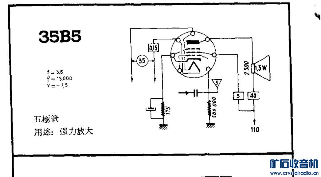

请问一个美国110V收音机的输出变压器,原配是35B5管子,能用在咱国产管的机子上吗?比如6p1或宝石441的6N1管子。谢谢!

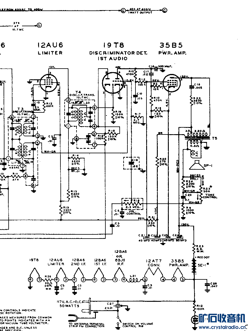

 楼主| 发表于 2020-5-12 13:15:22 | 显示全部楼层
感觉很奇怪,窜丝机怎么控制每个管子灯丝电压的,此机管子似乎有三种不同的灯丝电压

发表于 2020-5-12 11:58:41 | 显示全部楼层
35B5 输出阻抗低2.5K, 6P1 阻抗是5K
发表于 2020-5-12 11:59:59 | 显示全部楼层
这个输出变压器初级阻抗为2500欧姆。

发表于 2020-5-12 13:30:25 | 显示全部楼层
110v串丝机用的电子管灯丝额定电流都是0.15A的,串联电路中的各管灯丝电流相等,只要保证所用管的灯丝 电压 总和是110v即可。
