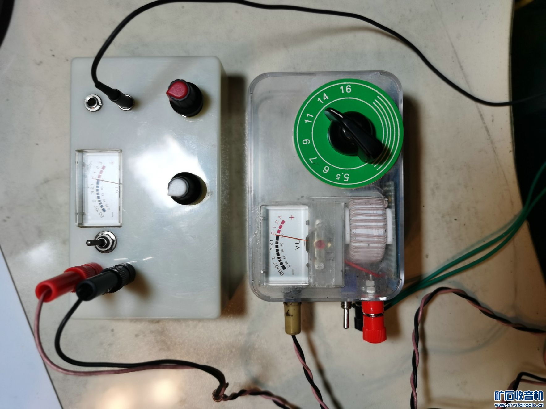

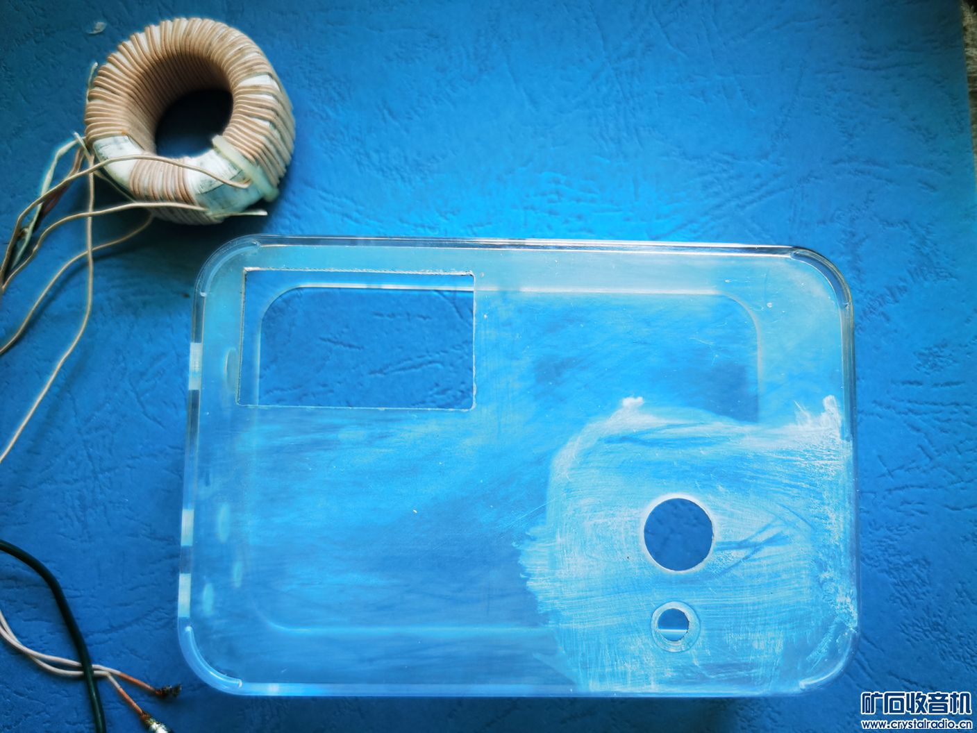

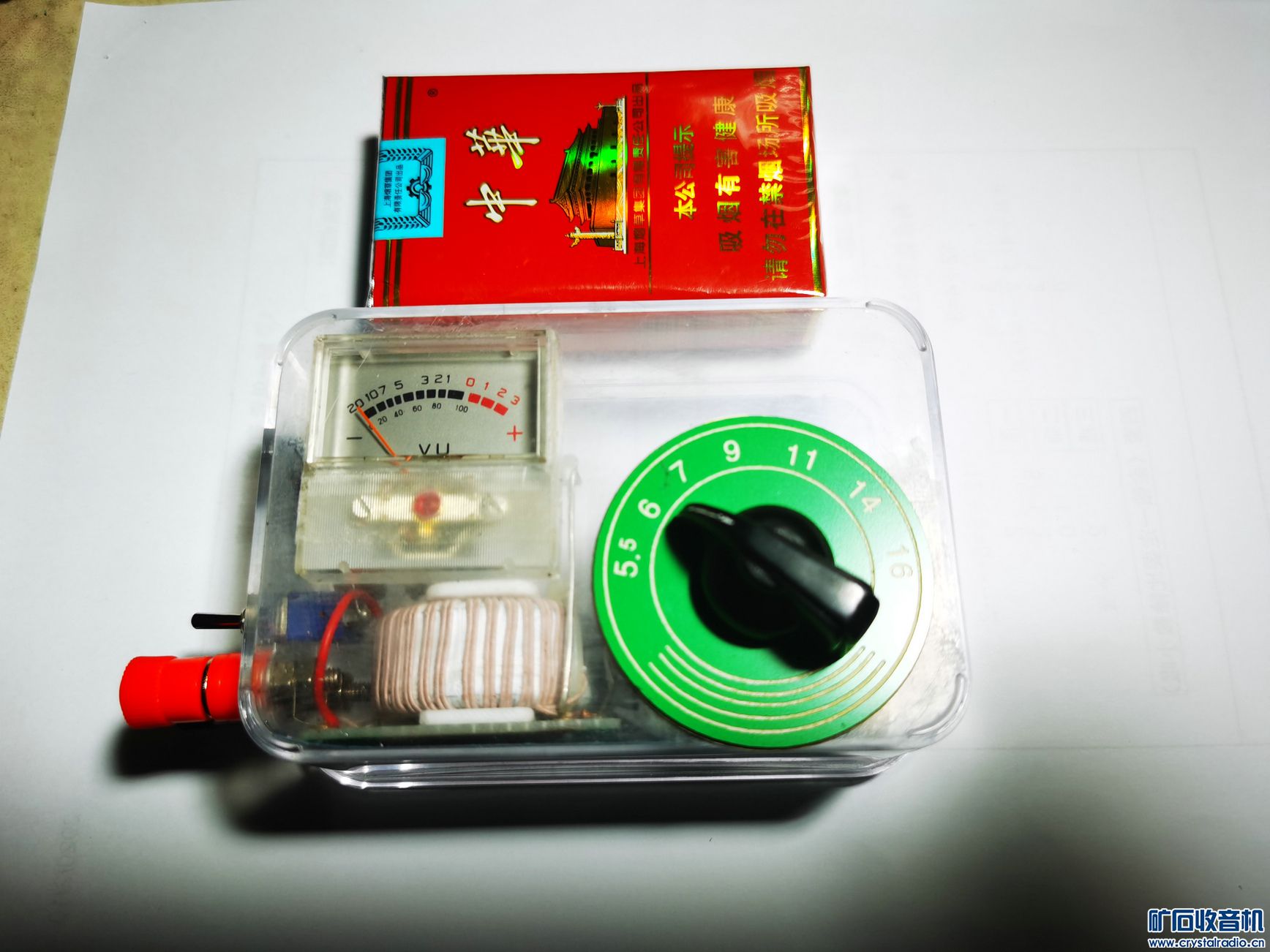

前段时间用105×70×42毫米的透明小盒子做了个3DQ磁环矿机,效果不错。白天8个本地台声音非常响,天线直通时信号最大的台可达500微安表的三分之二。晚上及早晨临近和远地台很多。配上阻抗变换器,用音乐耳机收听音质非常好。图纸借用老虎哥的作品,其中可变电容用的是250+290P空连。

自我感觉最大的优点是小巧,携带方便。
