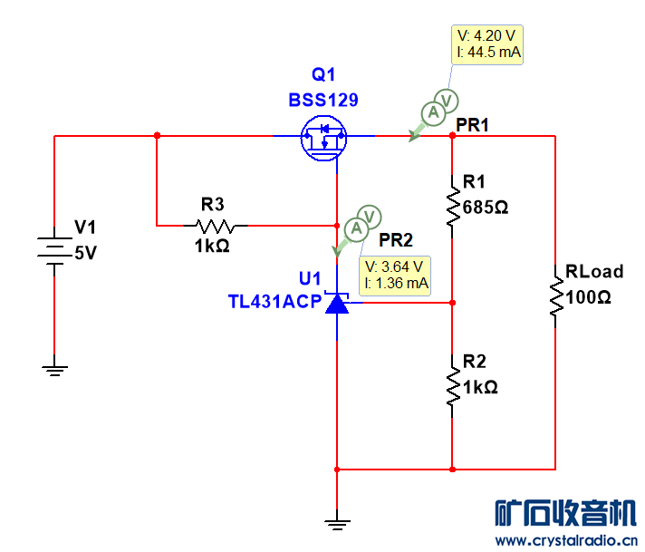

低压差的稳压恒流简单电源
 楼主| 发表于 2020-5-12 10:50:52 | 显示全部楼层
X宝上的拆机PMOS。

发表于 2020-5-12 12:34:41 | 显示全部楼层
tigerm 发表于 2020-5-12 10:05
...NMOS在高端需要额外提升栅极电压,就  PMOS  最合适。
这是增强型 NMOS,耗尽型的 NMOS,即使 Vgs=0 也有导电沟道存在,要完全 Cut Off 需要将 Vgs 拉低于 0,也就是说,用于高端的话可以设计成最大电流为其 Idss,当负载需要的电流小于其 Idss 时,即可降低 Vg,将导电沟道夹断以实现控制。
优点:可以像 NPN 管一样用,不需要增加一个 PNP 管反相
缺点:耗尽型摸死比较少见
