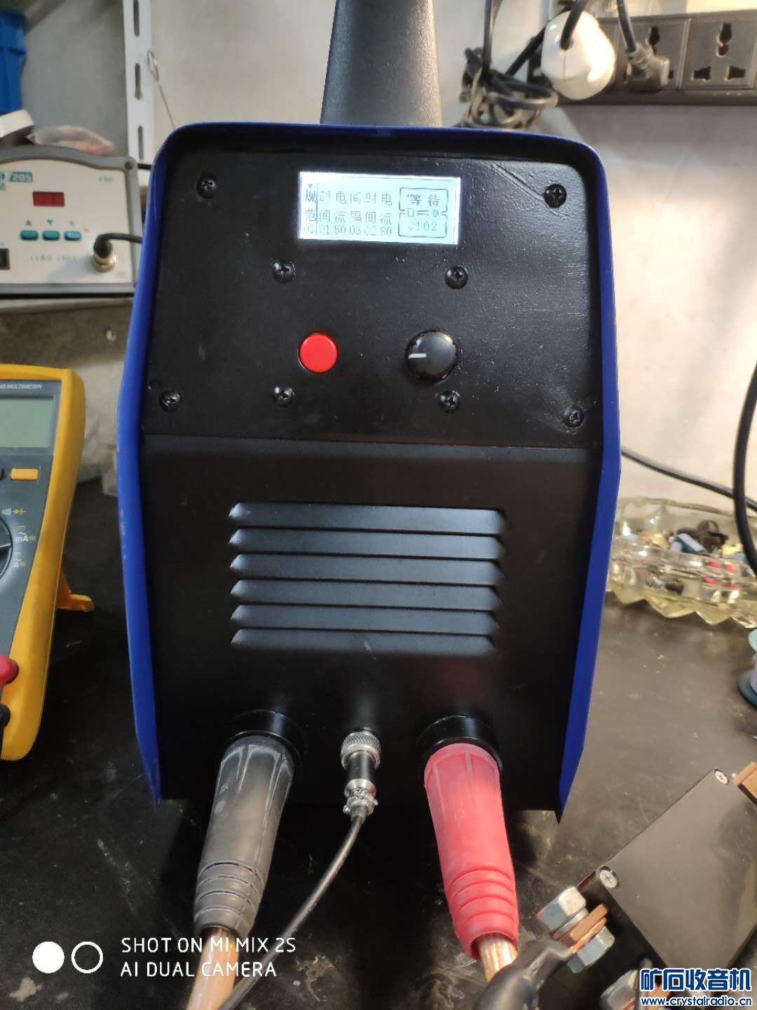

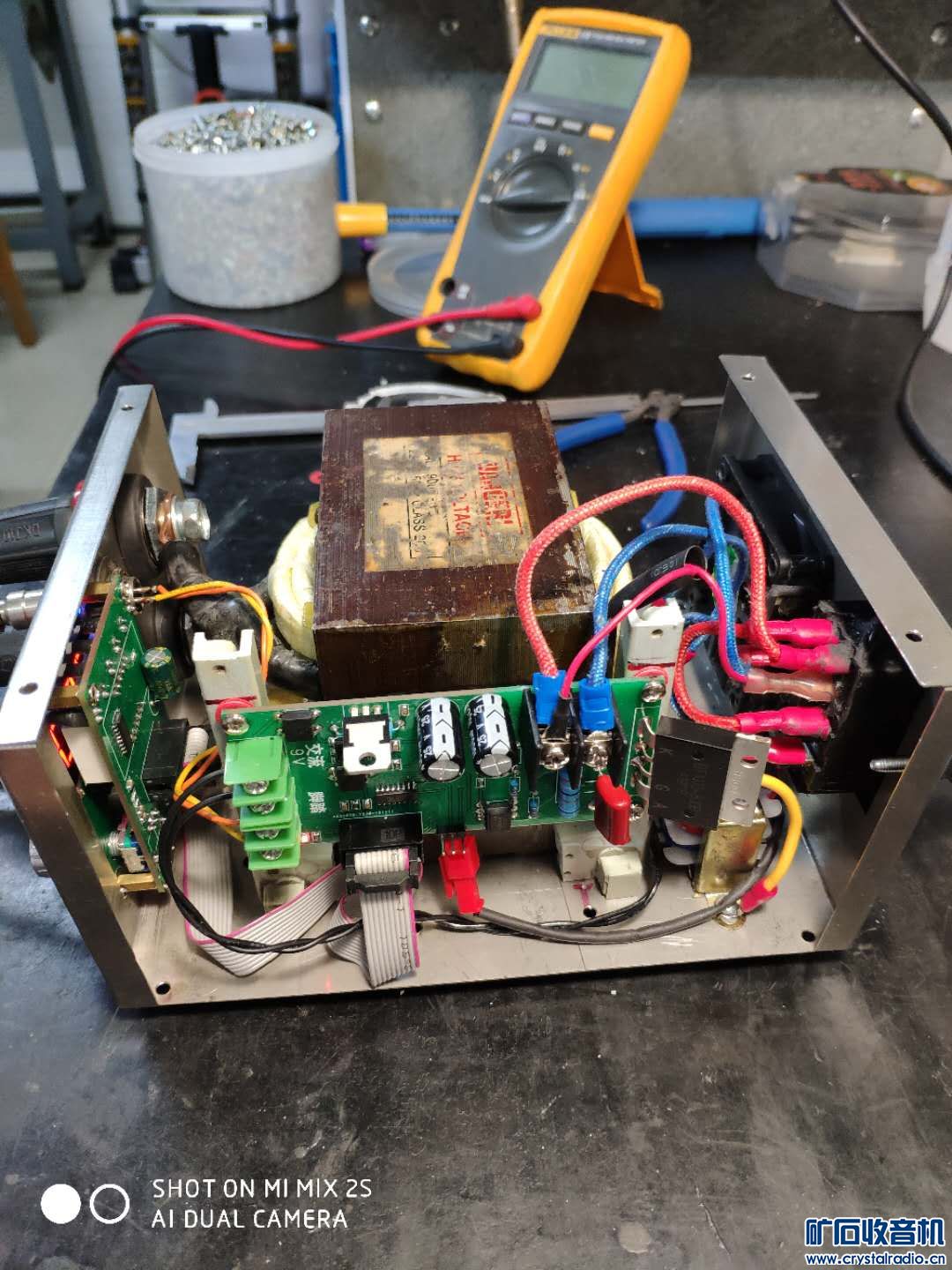

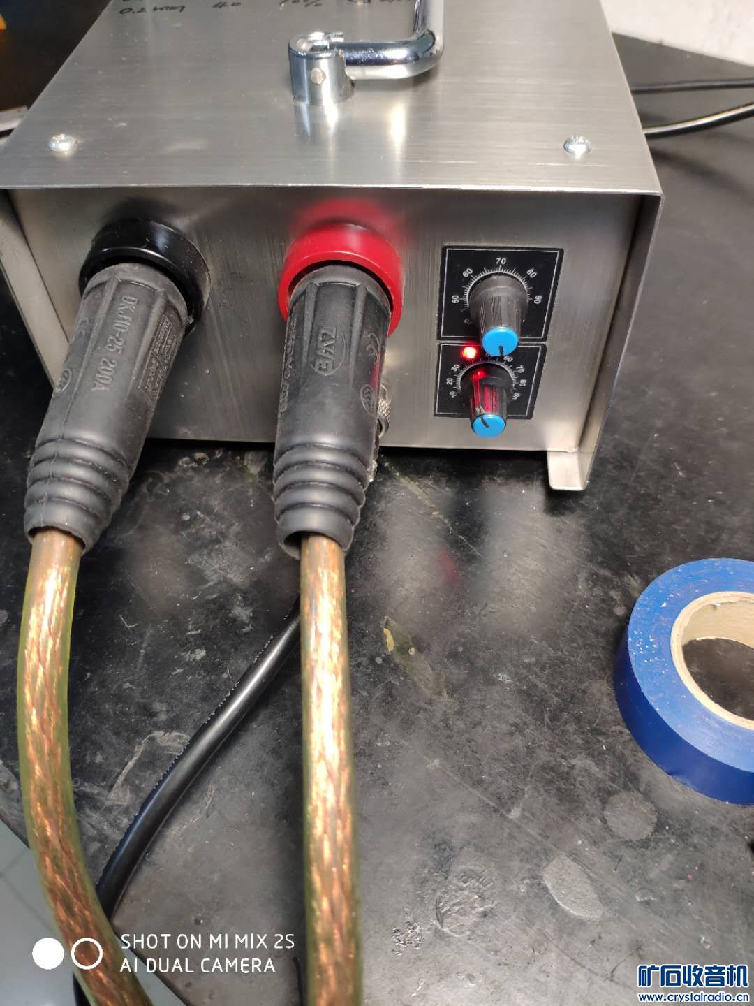

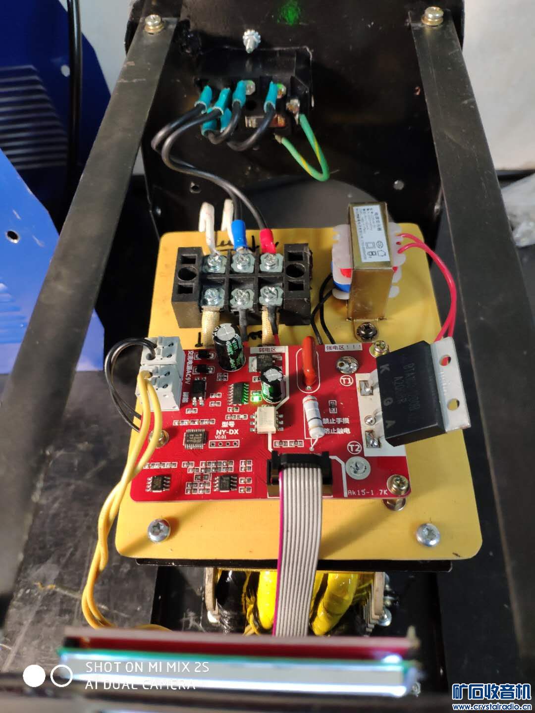

         制作了两台点焊机,某宝上买的外壳,控制板,变压器自己改的,次级用了4根标称25平方的报废的高压接地编织线,量好绕4圈长度并留出接线余量,4根叠成一组,一端在台虎钳上固定,另一头用桌虎钳夹紧,然后在桌虎钳那儿用粗铁丝连上一个花兰吊杆,吊杆一头固定在墙上,收紧花兰使线受力拉紧,在外面半叠绕生料带二层,再用高温胶带包一层,放下既可穿绕,这样拉升后,线结实很多,估计实际还有50平方(原来的线估计也未达标),穿绕4圈拉紧,生料带包线好处耐高温,高压,穿绕滑顺容易收紧.

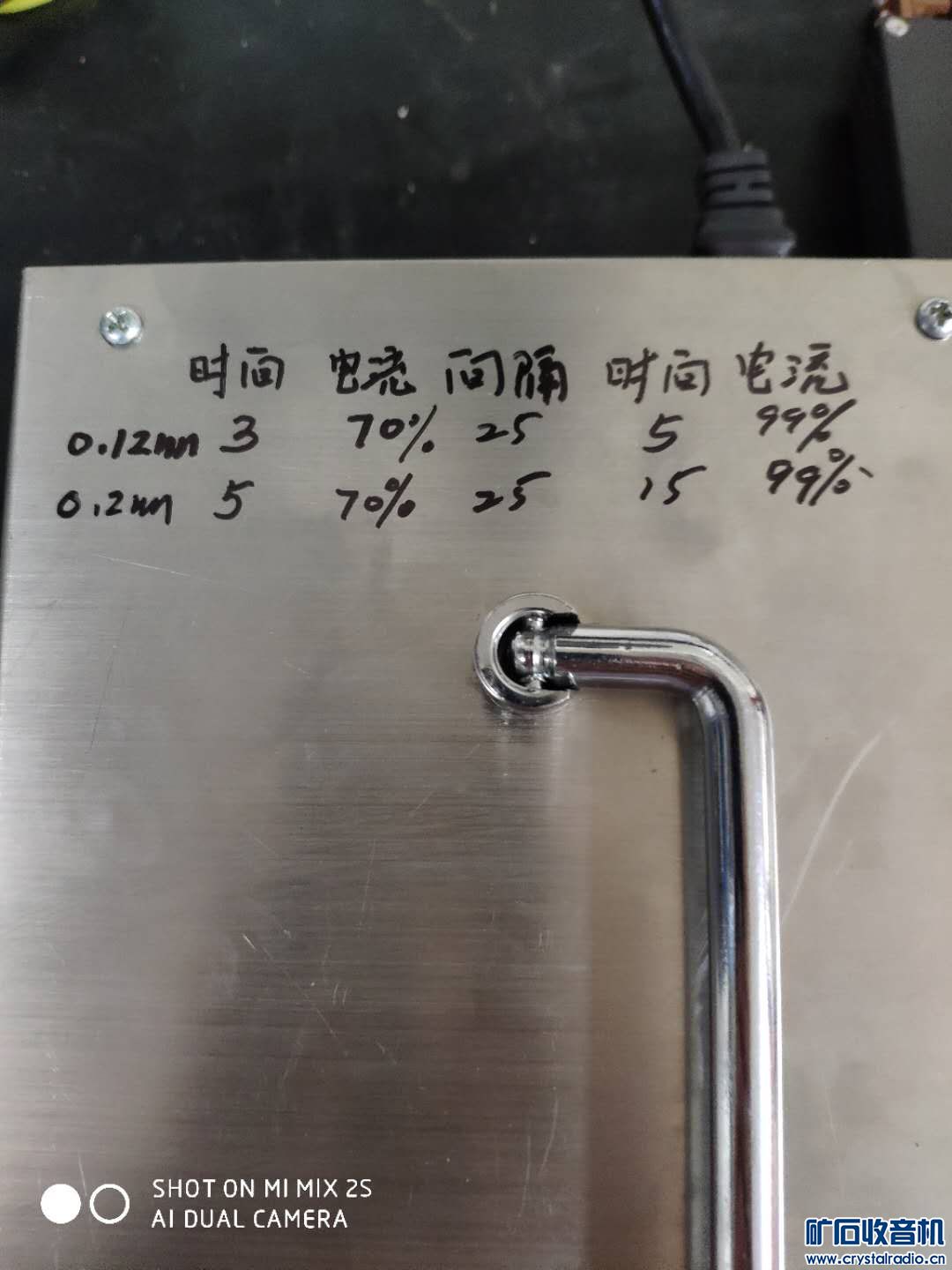

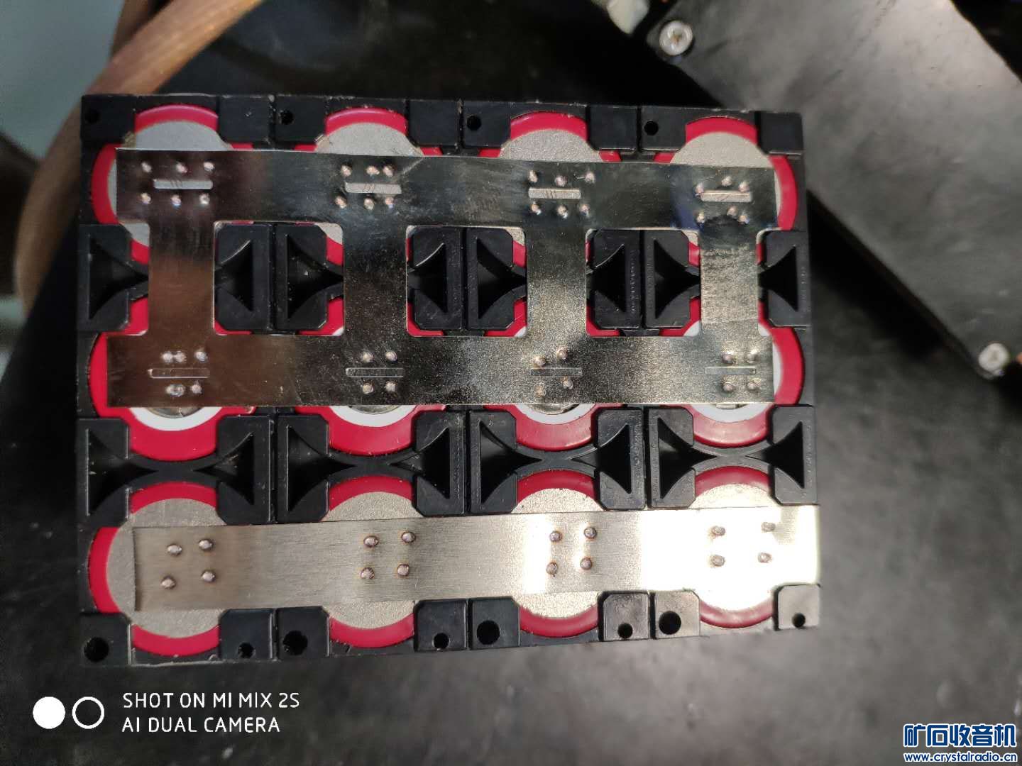

        制作好后对二种控制方式对比了下,单脉冲点焊0.12-0.15mm镀镍焊片均没问题,但点0.2mm镀镍焊片必须把电池打磨清理干净,有氧化有污点均点焊不牢固,而双脉冲笫一脉冲烧掉脏物,笫二脉冲点牢,拉下直接拉裂焊片.
         设定值见照片,电池上焊片0.2mm的.
         变压器功率都是铜线的900W.

又做了个更大的,1000w,实际比900W微波炉变压器出力至少大一倍,轻松点焊0.2MM镍带,请看下面的图
补充内容 (2020-5-21 09:59):
单脉冲今天送同事了,多了
单脉冲点焊机
单脉冲点焊机
双脉冲点焊机
双脉冲点焊机
双脉冲点焊机内部
双脉冲点焊机内部
双脉冲控制板
双脉冲控制板
0.2mm点焊
0.2mm点焊
强行拉下
强行拉下
试验值
试验值
焊枪
焊枪

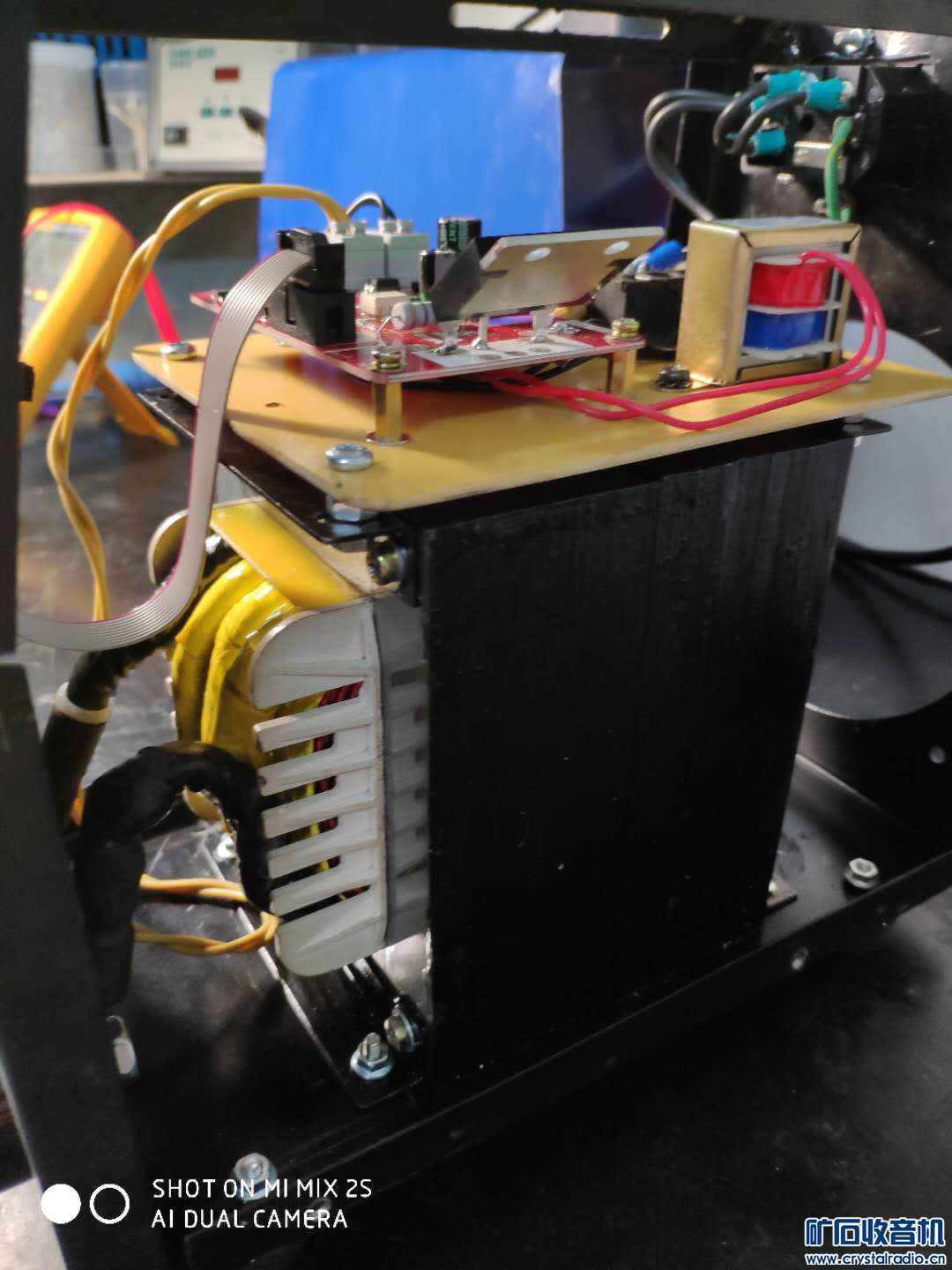

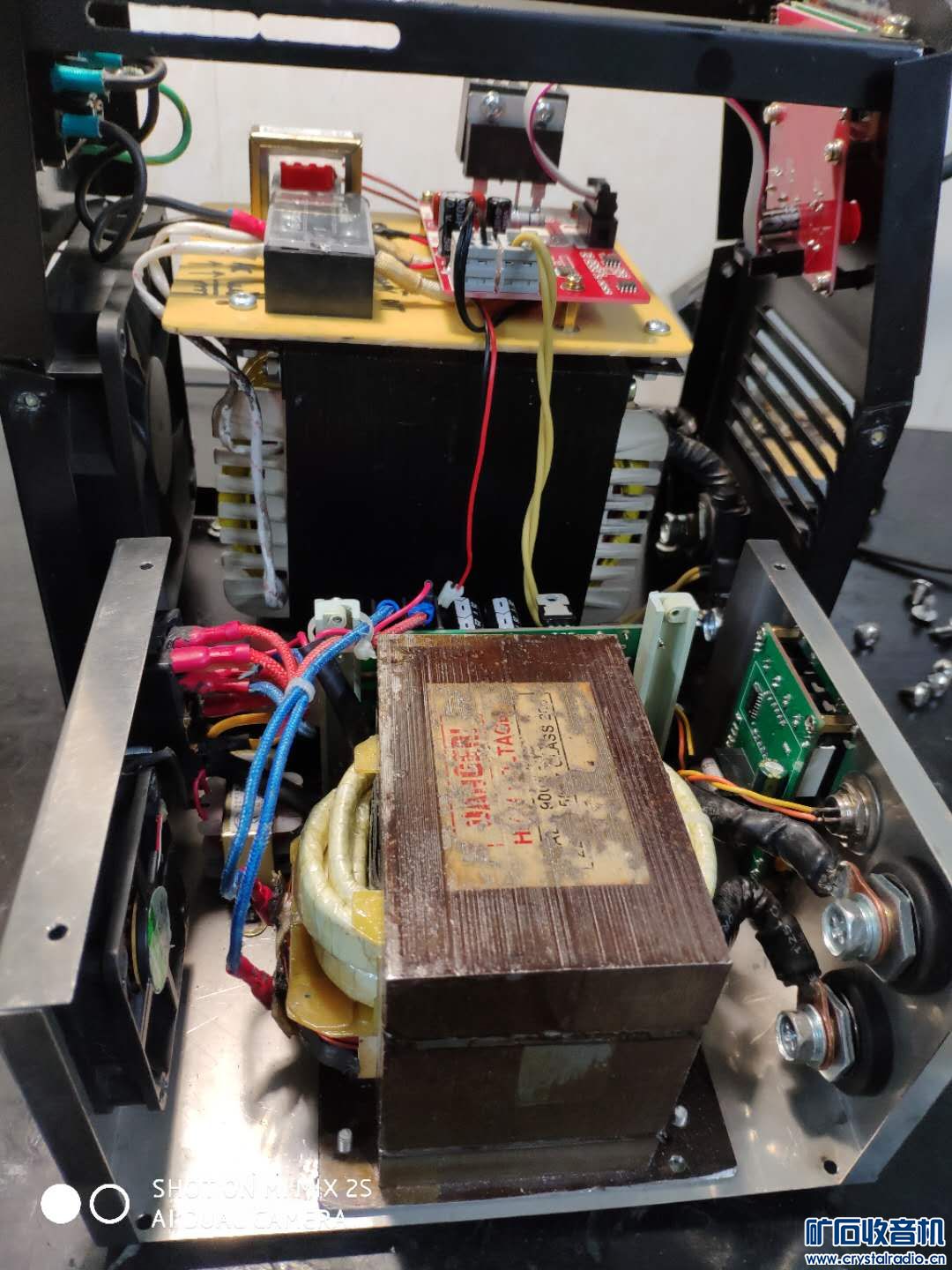

得空又做了台大功率的, 10公斤重,变压器二台bk500行灯变压器铁芯拚的,44MM*102mm截面,计算功率1100w,初级1.5线220匝,次级70平方4匝,昨晚刚完工,试点0.2MM只要5个脉冲,多了点通了,完美.制作过程不上图了,拍照易分心,
这次次级铜线用二根国标的35平方废旧焊枪线并的,制作不太顺利,一是旧线有老化,纯度不够铜丝发硬,拉不直,导至绕上去不平整有弯曲,矽钢片无法插,后拆出用木锤拍直拍扁后才绕上,绕最后一圈时铜丝内部打节,只能把这一小节拆掉绝缘后拉直重包.二是接头子线氧化严重,拆散沙皮打磨好后线散了,鼻子放不进,花了大半天后用5-10丝铜皮包二圈后用手顺时针一点点收紧,才放进鼻子,台钳上压下锡焊,.这才完工.三是插矽钢片在线圈外垫上薄板,我用了0.5MM环氧板,废线路板也可以,这样不会划伤绕组,也比较好插.
网上买的焊机外壳锯短
网上买的焊机外壳锯短
1000w变压器
1000w变压器
控制板
控制板
和900w微波炉变压器一起合个影
和900w微波炉变压器一起合个影
大小对比
大小对比

大的咋天试点了一组21700电池,0.2mm镀镍焊片, 笫一脉冲  1  50%  间隔 3  笫二脉冲 2  80%    点得非常牢固 .  笫二脉冲 2  99%  在试验占位假电池上直接打出二个洞.
