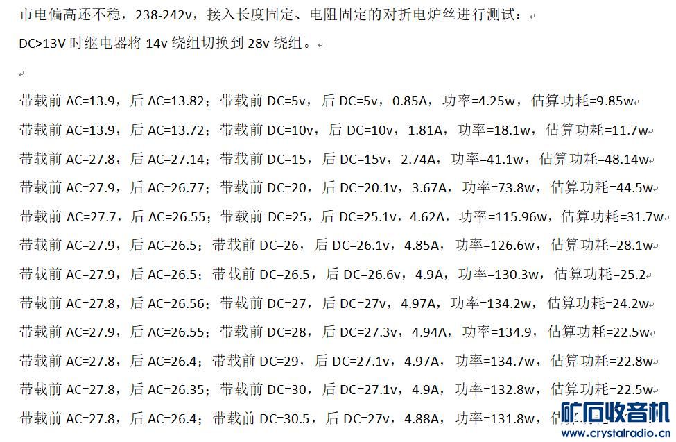

变压器是1000av日产ups的工频变压器,次级双14v,次级线径1.9mm,功率足有300瓦吧。市电偏高还不稳,238-242v,接入长度固定、电阻固定的对折电炉丝进行测试:DC>13V时继电器将14v绕组切换到28v绕组。
带载前AC=13.9,后AC=13.82;带载前DC=5v,后DC=5v,0.85A,功率=4.25w,估算功耗=9.85w
带载前AC=13.9,后AC=13.72;带载前DC=10v,后DC=10v,1.81A,功率=18.1w,估算功耗=11.7w
带载前AC=27.8,后AC=27.14;带载前DC=15,后DC=15v,2.74A,功率=41.1w,估算功耗=48.14w
带载前AC=27.9,后AC=26.77;带载前DC=20,后DC=20.1v,3.67A,功率=73.8w,估算功耗=44.5w
带载前AC=27.7,后AC=26.55;带载前DC=25,后DC=25.1v,4.62A,功率=115.96w,估算功耗=31.7w
带载前AC=27.9,后AC=26.5;带载前DC=26,后DC=26.1v,4.85A,功率=126.6w,估算功耗=28.1w
带载前AC=27.9,后AC=26.5;带载前DC=26.5,后DC=26.6v,4.9A,功率=130.3w,估算功耗=25.2
带载前AC=27.8,后AC=26.56;带载前DC=27,后DC=27v,4.97A,功率=134.2w,估算功耗=24.2w
带载前AC=27.9,后AC=26.55;带载前DC=28,后DC=27.3v,4.94A,功率=134.9,估算功耗=22.5w
带载前AC=27.8,后AC=26.4;带载前DC=29,后DC=27.1v,4.97A,功率=134.7w,估算功耗=22.8w
带载前AC=27.8,后AC=26.35;带载前DC=30,后DC=27.1v,4.9A,功率=132.8w,估算功耗=22.5w
带载前AC=27.8,后AC=26.4;带载前DC=30.5,后DC=27v,4.88A,功率=131.8w,估算功耗=22.8w
发表于 2020-5-11 17:04:25 | 显示全部楼层
变压器功率不足吧
发表于 2020-5-11 20:05:23 | 显示全部楼层
那就是电压不够高
发表于 2020-5-11 23:15:30 | 显示全部楼层
因为整流滤波后还是有很大的纹波,特别是重负荷时,所以应该保证电压谷值与输出电压之间大于3V,这不是用直流电压表测量的数值,而是要用示波器观测。
线性电源接负载后电压一般会下降,而电压升高,据我的观测,很有可能是出现自激了,可用示波器测量。

变压器功率足够, 就是输出28V  AC  低了
