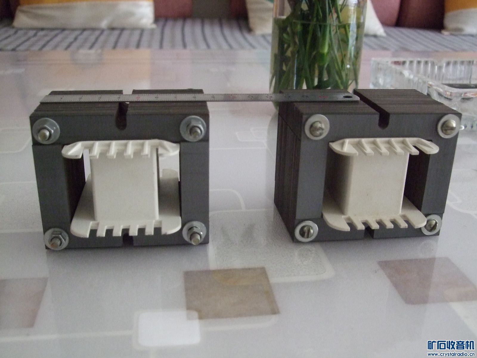

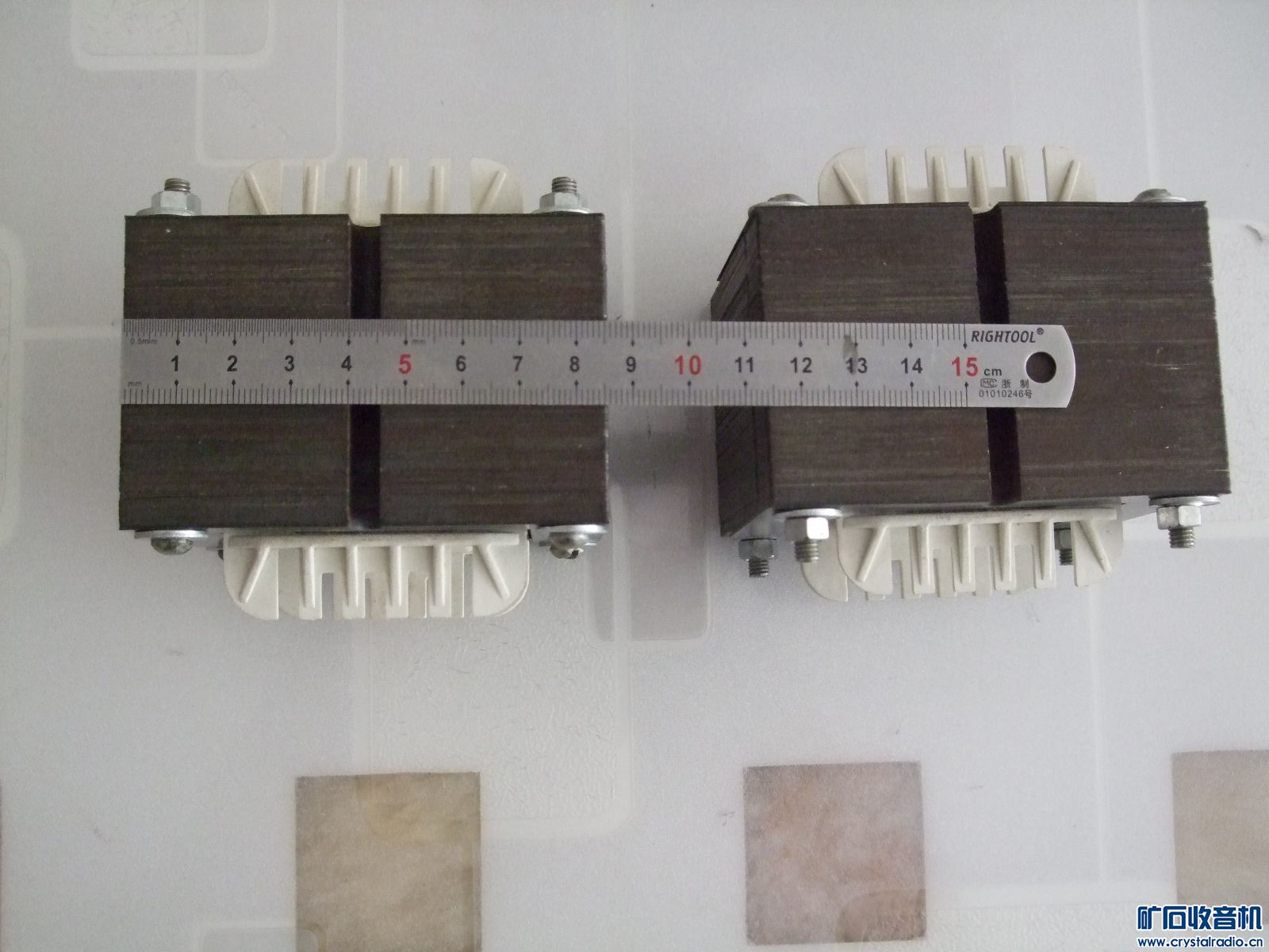

手头有2只KT88,想做台单端胆机,手头有86硅钢片和配套骨架,铁芯截面是28*50mm,不知是否合适?

别人做的大,那是为了好多卖钱 ,你自己用,管别人干啥。
张老板 开宾利买大葱,刘老板开迈巴赫上公厕,难道全天下的人,都得买宾利、迈巴赫?炫耀和实用是有差别的
发表于 2020-5-11 20:20:05 | 显示全部楼层
28*50mm 没问题,甚至比32X40更有优势。
放心做即可
发表于 2020-5-11 13:41:45 | 显示全部楼层
肯定行!
发表于 2020-5-11 14:16:02 | 显示全部楼层
好东西,肯定行!!!!
发表于 2020-5-11 14:19:18 | 显示全部楼层
0.35片更好,不浸漆
发表于 2020-5-11 15:50:11 | 显示全部楼层
应该行,祝你心想事成。

DSCF0235.JPG 这两天看了一些KT88制作,输出变压器基本上都是用114、105、96硅钢片绕制,几乎没有86片绕制的,越看心里越没谱,想请教一下老师们。
我的铁芯片厚是0.35MM的,叠厚超过50MM

版主说的极是,明天就动手绕制。
发表于 2020-5-12 07:02:06 | 显示全部楼层
可以的,铁芯也不必要过于追求大的合适就好
发表于 2020-5-12 07:58:26 | 显示全部楼层
变压器要的是截面面积,大片钢片窗口大不用担心容不下线包,也可以用相对较粗的线安全系数大,但是磁路长了也没好处。
发表于 2020-5-12 08:11:54 | 显示全部楼层
胆色双全 发表于 2020-5-11 16:18
这两天看了一些KT88制作,输出变压器基本上都是用114、105、96硅钢片绕制,几乎没有86片绕制的,越看心里越 ...
您的没谱我也没谱了好几天。没谱的原因和您一样一样的。原拟EI86*55.后来等铁芯到了,看到铁芯质量不错,毅然把木芯切到86*50.我怕太重了端不动把腰椎病累犯了 拟做6P3P推挽,电源变压器绕完了3.8公斤。滤波电感绕完了1.35公斤,再加上输出变压器及其他移动是个力气活了。单端做了几台了,自从2016年做完6P1推挽后,就决定再不做单端了。现在备绕输出牛。
发表于 2020-5-12 08:34:39 | 显示全部楼层
铁芯为什么有缺口?
发表于 2020-5-12 08:50:11 | 显示全部楼层
dianzig 发表于 2020-5-12 08:34
铁芯为什么有缺口?
这是传说的欧洲缺口铁芯。
发表于 2020-5-12 18:03:06 | 显示全部楼层
从磁阻的角度看,像这种有缺口的铁芯总觉得不是那么好。
