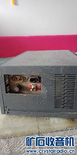

各位老师大家好:,电影机是长江f16-4型250瓦,想做4只EL34的电源变压器可以吗
电源变压器吗,谢谢

 楼主| 发表于 2020-5-11 12:42:38 来自手机 | 显示全部楼层
现在上图片,只是想买,所以问问

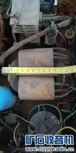

 楼主| 发表于 2020-5-11 12:49:18 来自手机 | 显示全部楼层
这是内部图片,看看够不够,谢谢老师们

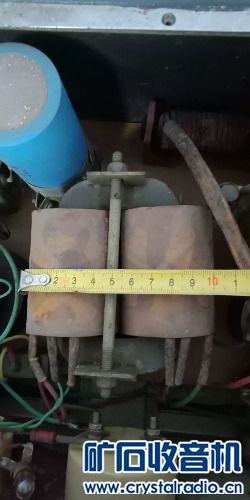

 楼主| 发表于 2020-5-11 13:13:25 来自手机 | 显示全部楼层
再上一个图片

应该是晶体管扩音机和放映机电机用的变压器。得拆了次级重绕有意思吗?
发表于 2020-5-11 14:02:32 | 显示全部楼层
还得看输出的电流电压,灯丝电流是否够用?
发表于 2020-5-11 14:13:31 | 显示全部楼层
看大小,那只方的,铁芯应该是足够,只是要拆开重绕初次级比较麻烦,4只LE34加2只6N8P,灯丝电流初略估算一下近6A,那么灯丝线径用两根1.0左右的并绕足够,次级高压用0.2左右的线也应该可以了。。。。只是估计。。。具体要看铁芯的尺寸,叠厚。。。。。
发表于 2020-5-11 15:48:18 | 显示全部楼层
没有体的尺寸,谁也无法给你提供肯定的答案
