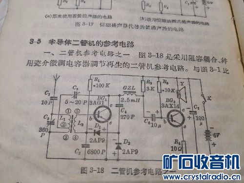

关于四管一下的来复再生机,大家关注最多的是636、68-1形式的基本电路,在一本小册子里还有多种当年被研究效果较好的电路。

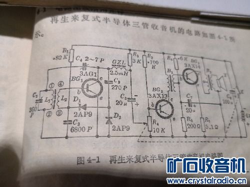

该书是一些坛友认为研究的较为全面的书。认为高频变压器方式较好、适当引入负反馈、射极输出、音频耦合最好采用输入变压器(两管以上)…等,最后一个电路调试好可达1.5mv/m灵敏度。

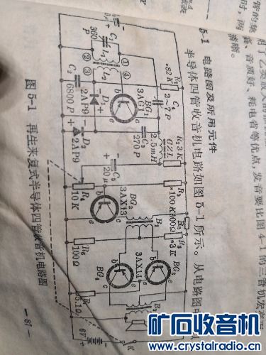

发表于 2020-5-11 07:36:28 来自手机 | 显示全部楼层
ym78321 发表于 2020-5-10 21:38
该书是一些坛友认为研究的较为全面的书。认为高频变压器方式较好、适当引入负反馈、射极输出、音频耦合最好 ...
图四,来复后射出性能最优,这个可以一试。
 楼主| 发表于 2020-5-11 09:17:34 来自手机 | 显示全部楼层
把几个文字拍照仅供参考。

前一本书是1965年出的,下面这本是1970年出的,通篇几乎都是倍压检波的(姑且说636程式),只有一例高频变压器(姑且说68-1程式)。
发表于 2020-5-11 14:54:16 来自手机 | 显示全部楼层
我看到过在1960前后几家外国成品机电路里,用一个二极管检波,倍压检波形式电路的另一个二极管,有的用一支电阻,也有的用高频扼流圈代替。这样单管机也需要两个扼流圈。我猜测是当时二极管的价钱比扼流圈高。到六十年代末,几乎都是用两支二极管,而不用扼流圈。那时二极管便宜了。
以一楼的三管机为版本制成台式机,高频变压器之后播入一级牛入牛出的低放推动,其效果肯定好

发表于 2025-3-17 14:58:52 来自手机 | 显示全部楼层
这个做过,灵敏度确实很高。
