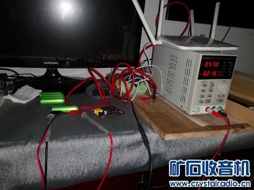

尝试18650充电,很老的电池,已经没有电压,设置4点7伏,200毫安电流激活,电压超过三伏后电流调到500毫安。

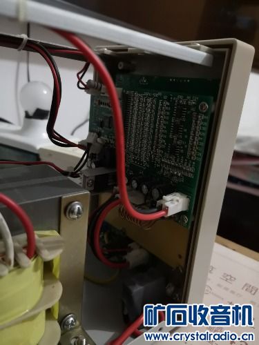

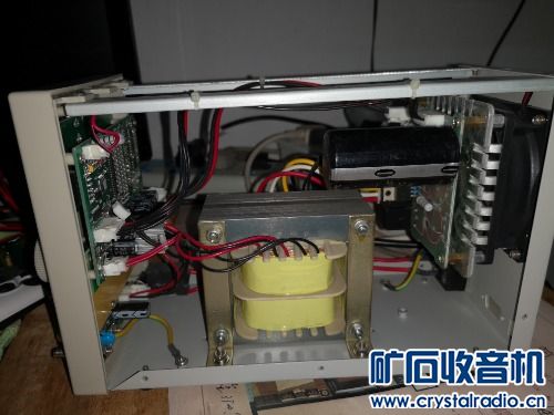

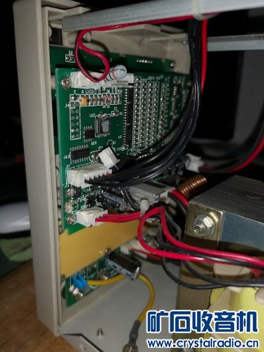

补上拆机图

发现个问题,风扇不是温控的,开机就就转,声音不小。有电流输出时声音稍微变大一点。
不知道是否能改成温控风扇。

可以,在散热片上装个热敏电阻或者温控开关什么的
电路可以找找网上大把的

看起来不错,做工用料中规中矩,个人对线性稳压电源比较有好感。纹波小,再加上是可编程调压,可靠性和精准度都比较高。
