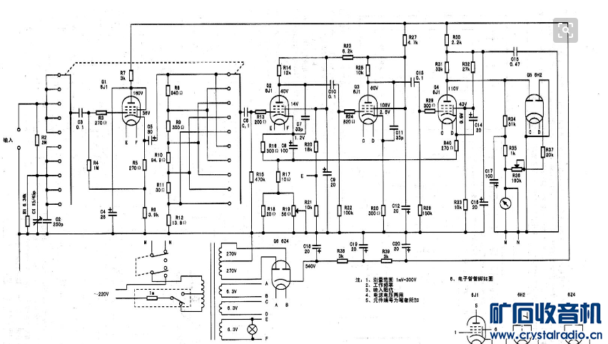

有台浙江出的产品收音机检波前是电子管的低放是晶体管的
发表于 2020-7-26 15:39:46 | 显示全部楼层

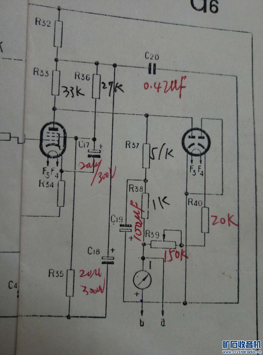

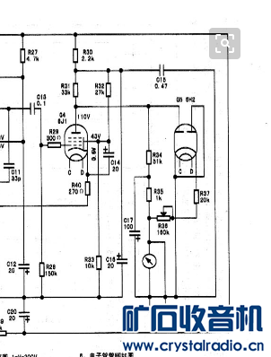

可以参照电子管毫伏表GB-9B的检波部分,用一个电位器平衡了起始电流,不知道能不能解决你的问题。
 楼主| 发表于 2020-7-26 17:41:05 | 显示全部楼层
谢谢~
有图么~
发表于 2020-7-26 17:45:18 | 显示全部楼层
发表于 2020-7-26 17:48:00 | 显示全部楼层
实际是利用另外一个二极管产生的电压抵消检波二极管的直流电压的原理来完成的。

发表于 2020-7-26 21:04:01 | 显示全部楼层
发表于 2020-7-26 21:07:20 | 显示全部楼层
 楼主| 发表于 2020-7-27 05:23:50 来自手机 | 显示全部楼层
杭州陈玉 发表于 2020-7-26 21:04
谢谢~这张看懂了。电路复杂了点不过解决了起始电流的问题。
