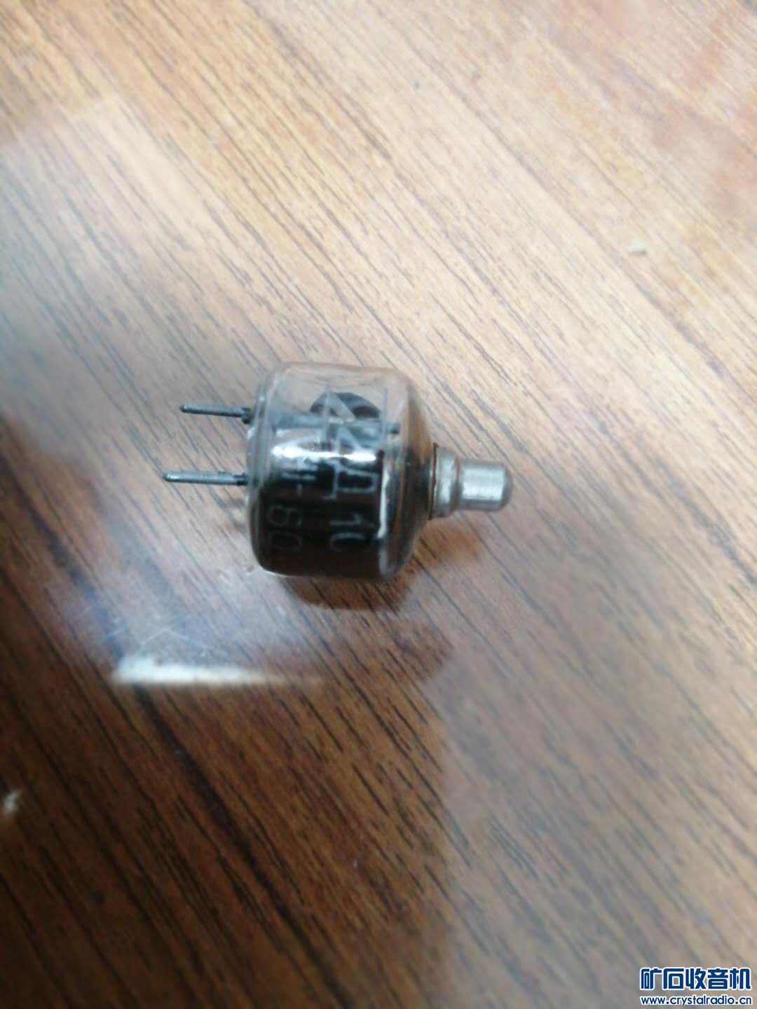

最近买了一些管子里面有个奇诡的带金属帽子的小个头,上面写着2口1C,管子是5个脚,腐蚀断了两个脚可以焊接出引线,请教各位前辈这个小不点管子是用在什么地方的?如前辈们给个电路图把它利用上更好 ,免得压箱底浪费了

2Д1С,超高频检波二极管,没什么用,一个1N4148的事

这个应该是直热管吧
发表于 2020-5-9 14:28:13 | 显示全部楼层
相当于国标型号2D1P,是灯丝电压2.3V的旁热式超高频检波二极管。没什么用。
发表于 2020-5-9 14:29:33 | 显示全部楼层
是否为2D1C

是否可以用来做发射接收机

检波二极管主要用于接收机,或者是测量仪器,你只有一个而且是坏的,犯不着费劲。
发表于 2020-5-9 16:19:27 | 显示全部楼层
一个半导体二极管代替了,范不着费劲。

早期的电子二极管。

2D1P老型号2Д1С  高频检波  2.3V  o.4A  P~5V  Fm最多也就、300MHz顶天了,现在超过fm超过1G的检波开关二;三(用一个PN结)极晶体管有多是。
