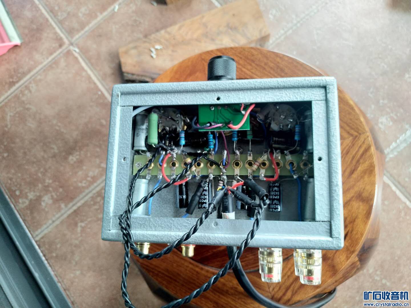

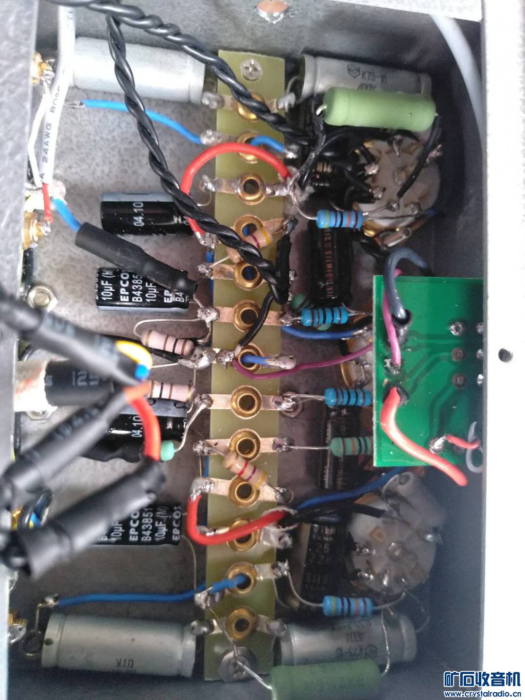

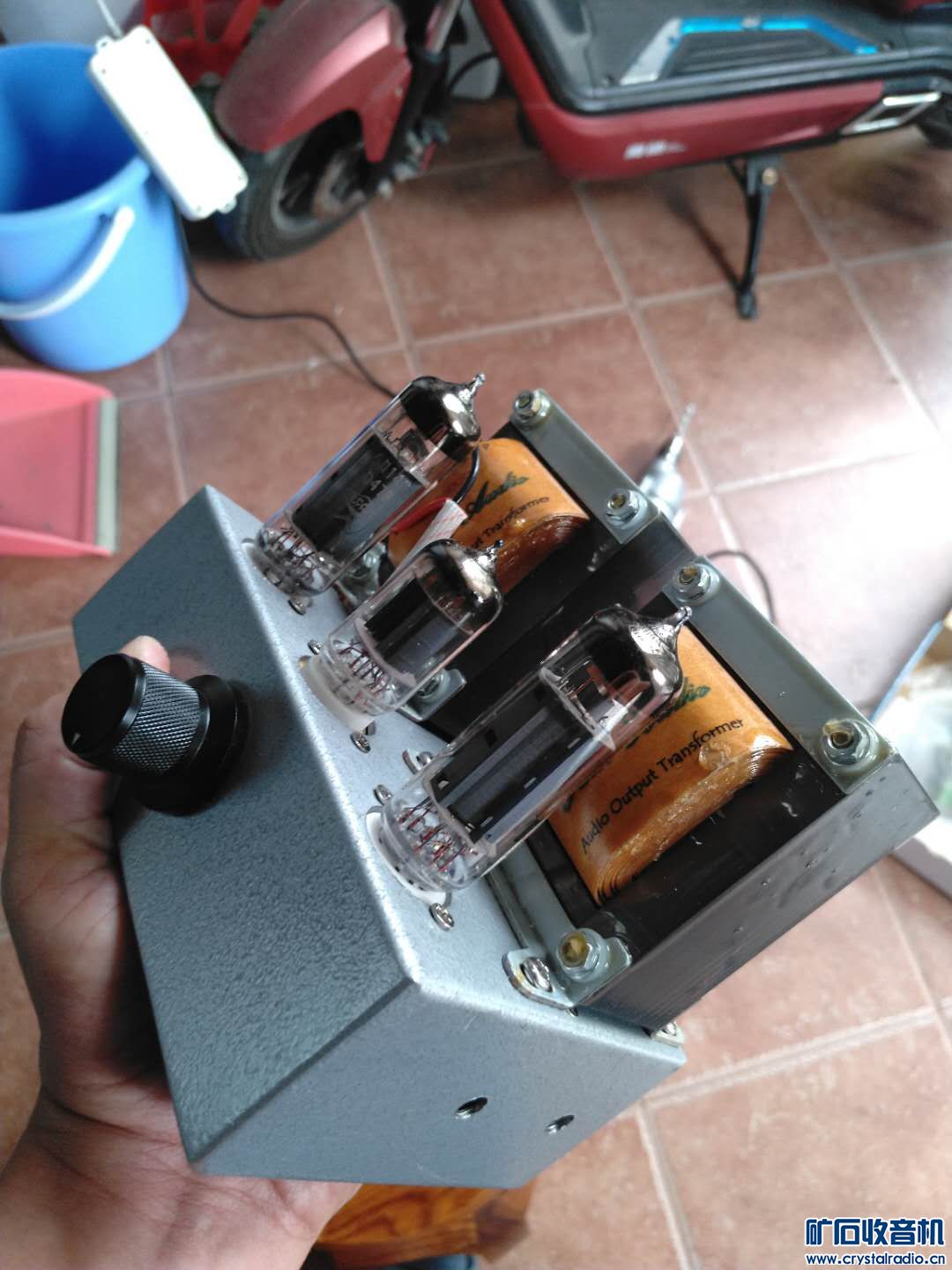

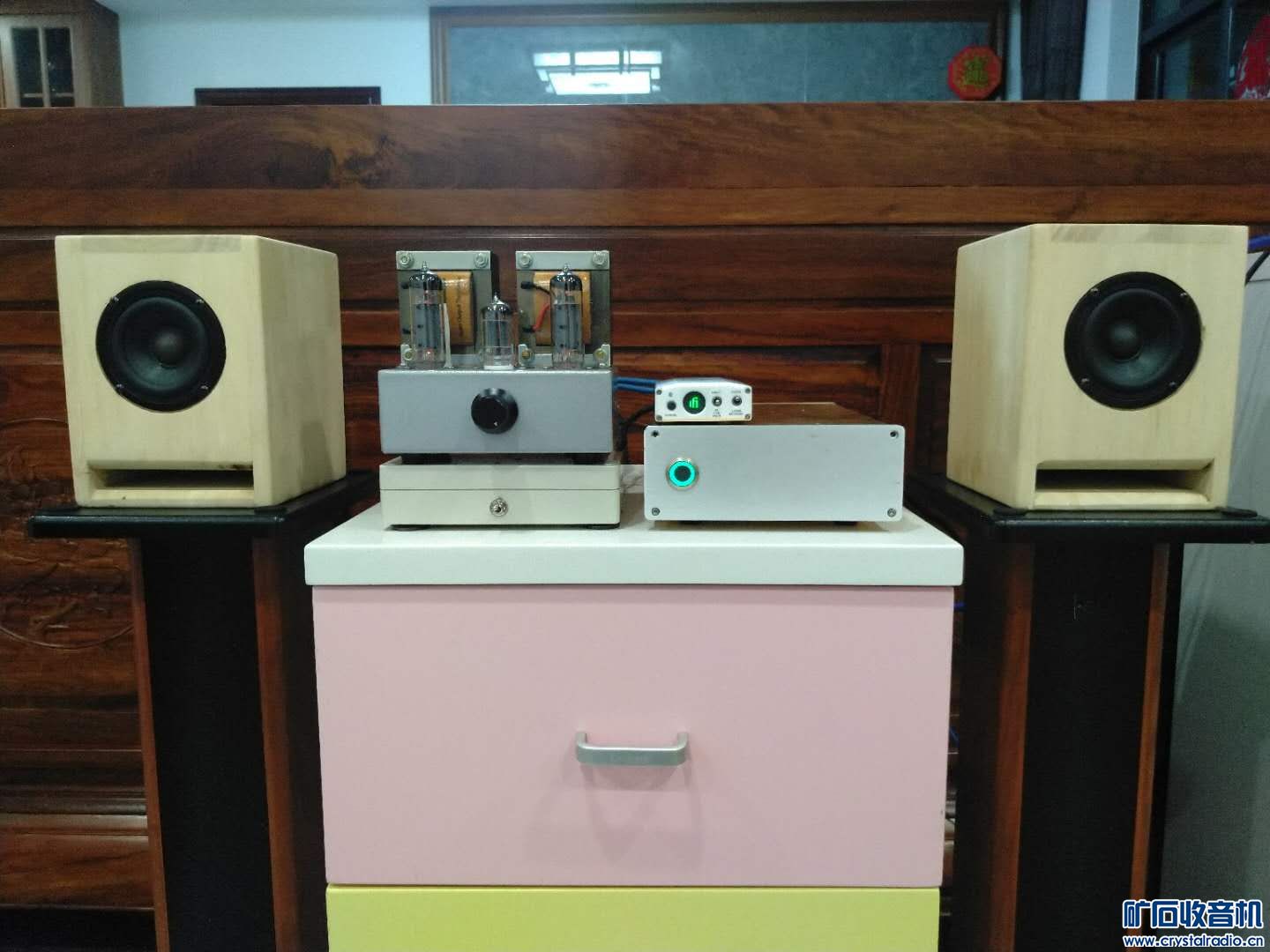

疫情期间在家无聊找了些存放已久的零件拼凑了这台玩具:12ax7
+6n14三极管接法

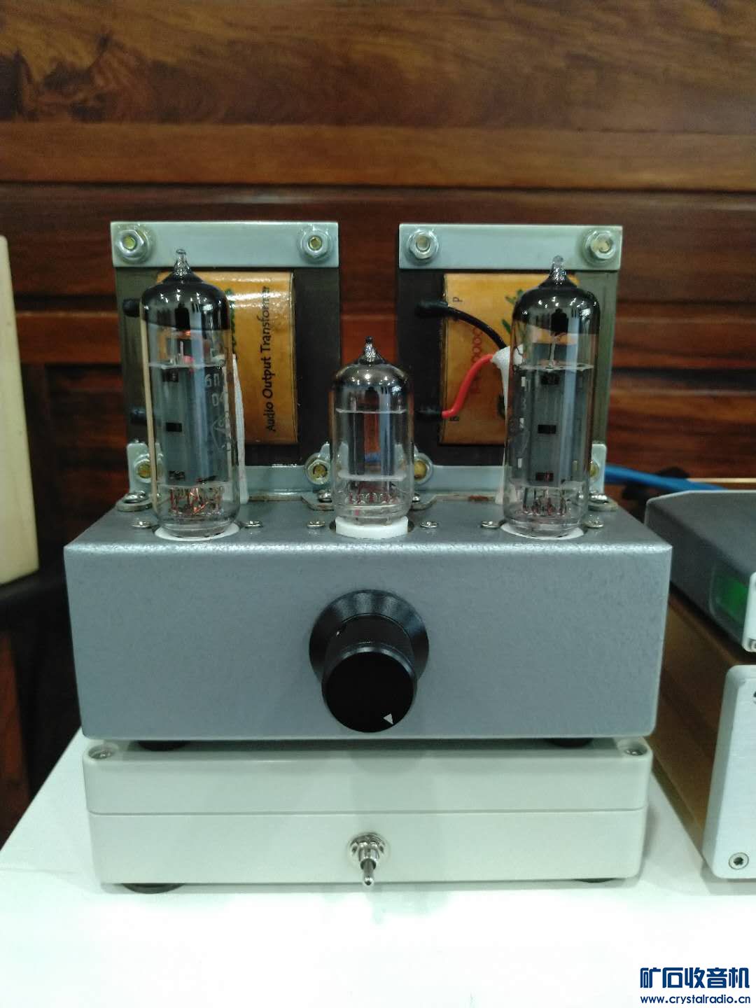

发表于 2020-5-8 17:37:19 | 显示全部楼层
电源与主机分体设计,有创意。是开关电源的吧。

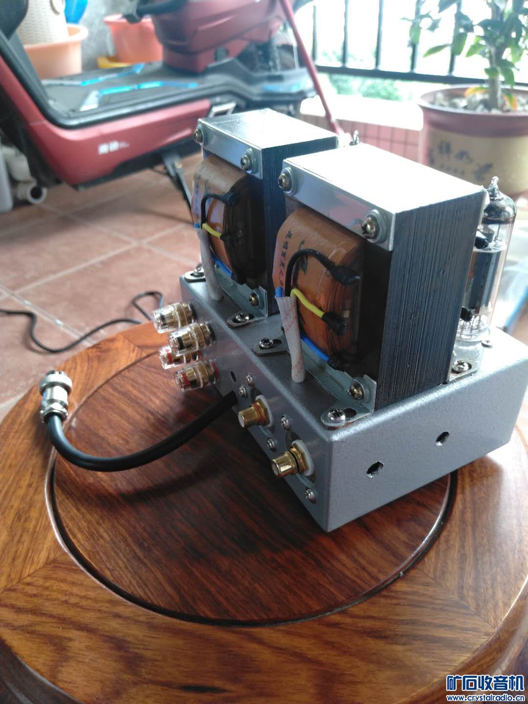

发表于 2020-5-8 17:39:29 | 显示全部楼层
做的好,变压器是买的?
 楼主| 发表于 2020-5-8 17:45:45 | 显示全部楼层
输出变压器是买的牛存放很久了,电源是开关电源。

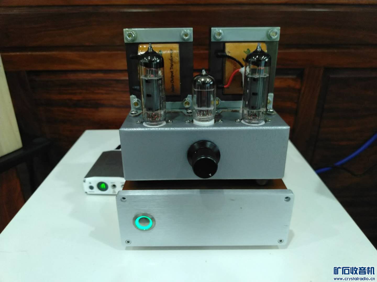

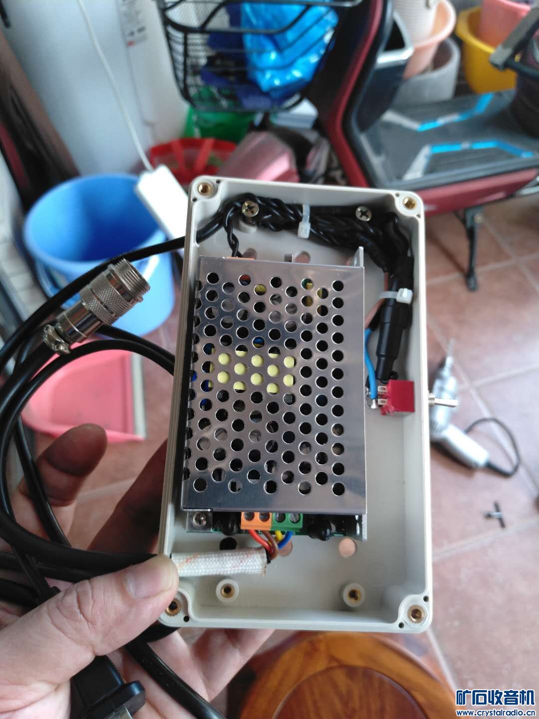

 楼主| 发表于 2020-5-8 17:55:50 | 显示全部楼层
原先是打算把开关电源做进机箱里面的。无奈开机不到半个小时高频就产生了严重的“丝丝”热噪声。后来就只能把开关电源移到外面了。
 楼主| 发表于 2020-5-8 17:59:19 | 显示全部楼层
找了一个防水小电箱刚好合适把开关电源装进去。

 楼主| 发表于 2020-5-8 19:03:19 | 显示全部楼层
机箱买现成的只是在上面开孔而已。
发表于 2020-5-8 19:19:46 | 显示全部楼层
输出牛是买成品还是自己做的

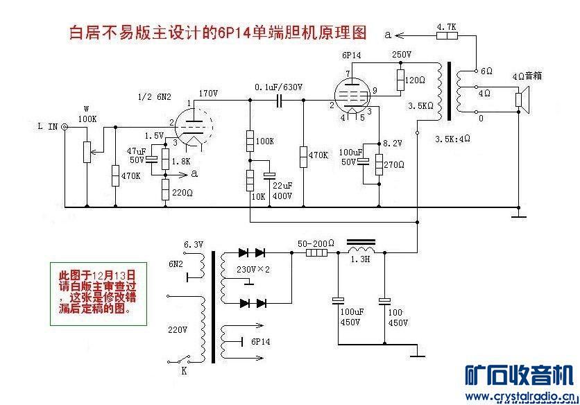

 楼主| 发表于 2020-5-8 19:43:54 | 显示全部楼层
电路是白版的6n2+6p14三极管接法

香港电台第四台整天放古典音乐,这套小机器可以整天开着来听
