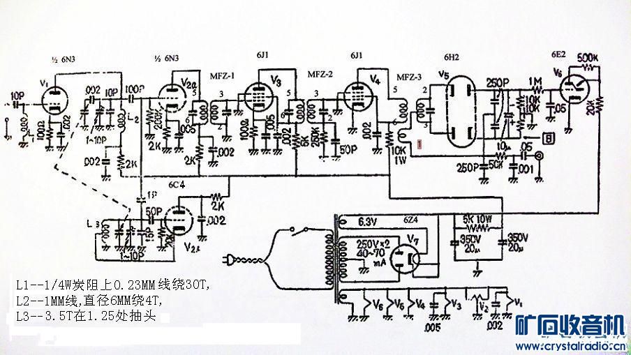

发表于 2020-6-10 18:52:58 | 显示全部楼层
wwm1208 发表于 2020-6-9 05:54
学习了。您能发一份调谐高放的电路图吗?谢谢
给你推荐一个相对简易成功率高的“唱响机”的图纸,这个机器的高频头部分我做过(使用的是150V电源供电,两只6N3,工作电流22mA)。使用国产6N3的时候87兆处增益15分贝,108兆增益20分贝,换用苏联的6H3可以整体提升3分贝(参数要重调,苏联管同等增益需要的屏流低,我手头的管子尾缀是E和EB的增益基本没区别)。对于这样类似电路模式的双灯机制作有几个要点:1.高放和混频尽可能的使用一个管子。主要是为了减小引线的分布参数,这点在使用电路板做机器的时候很重要,如果必须分开这两个部分,可以使用飞线跨接来提升传输阻抗、降低分布电容。2.增加本振和混频之间的耦合电容值。调容机器频率低端增益低,除了谐振电感值低以外,还有一个主要原因是本振信号被高放输出回路的调谐电容“吃”的太多了,降低了送入混频管的电平,影响混频增益。所以应当增大耦合电容值以提高送入混频管的电平值,但也不能加大太多一般2.2P为合适,太大了两个回路相互牵连明显,调高放回路本振频率也会有些变化。3.增加垫整电容。在高放输出谐振回路增加垫整电容后,谐振电感值可以加大,对于87兆等低端频段很有帮助,同时由于谐振回路总体电容显著减小,本振送入混频的电平值跌落不明显,确保了低端的变频增益。经过以上调整措施,该图纸可以在87-108范围内获得20分贝以上的均衡增益,高低端也就1分贝的差距。以上参数在双面板大面积接地的“严酷”环境下制作试验,使用了国产四联。指标算是不错的,估计搭棚焊接更好一些。供你参考。
发表于 2020-6-13 11:56:11 | 显示全部楼层
播音747 发表于 2020-6-10 18:52
给你推荐一个相对简易成功率高的“唱响机”的图纸,这个机器的高频头部分我做过(使用的是150V电源供电 ...
谢谢回复,学习了,我是想找使用3联可变电容器的调谐高放电路图。您有吗?
