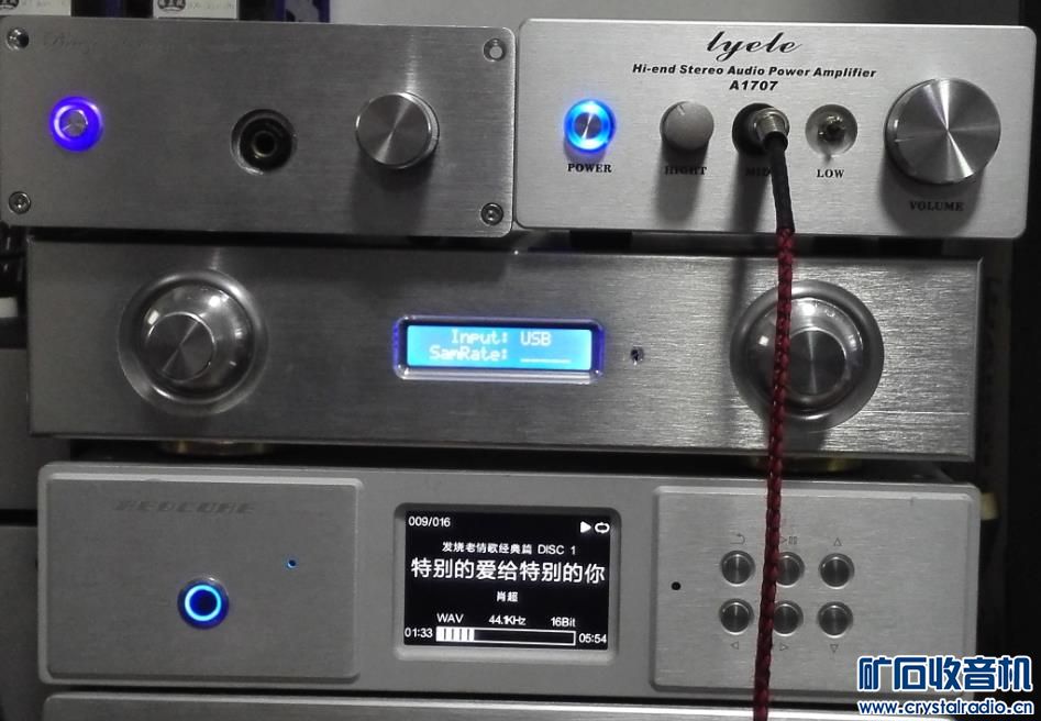

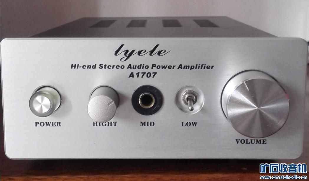

6J4P多音色小耳放听得最多,原住在简陋的塑盒小房内真有点受委屈。这次也购了一个机壳给它换个新家。
原住房

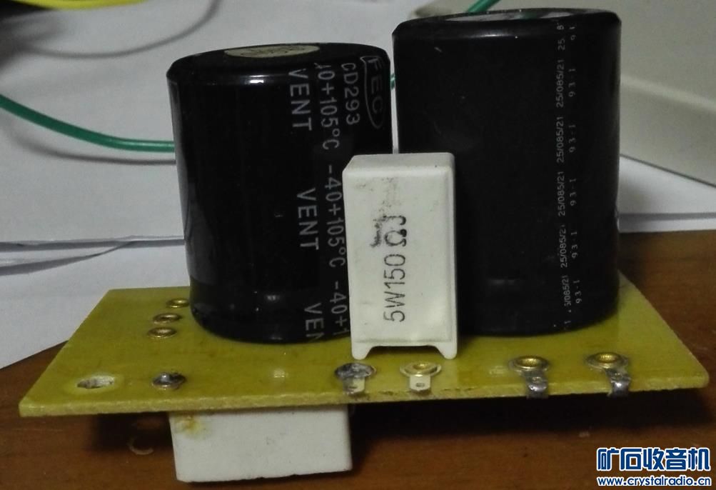

搬新家时电源重新做一下,灯丝改为交流。
电源板
灯丝电压高,串一支1欧电阻降压。

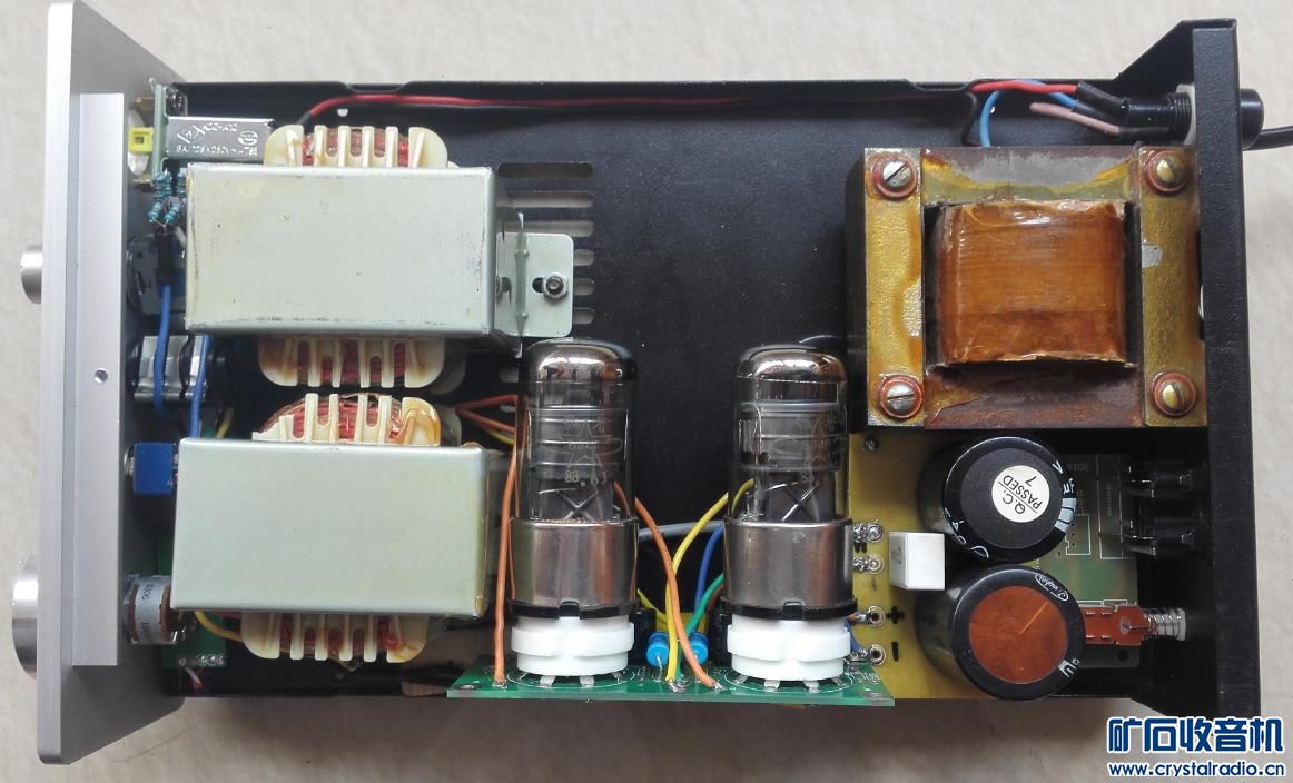

与变压器合并
装入机箱

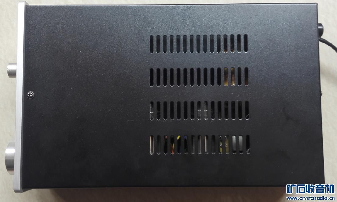

整机
这下也有头有脸好看多了。

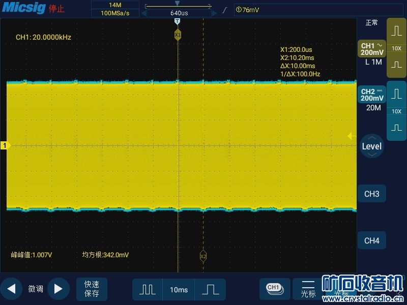

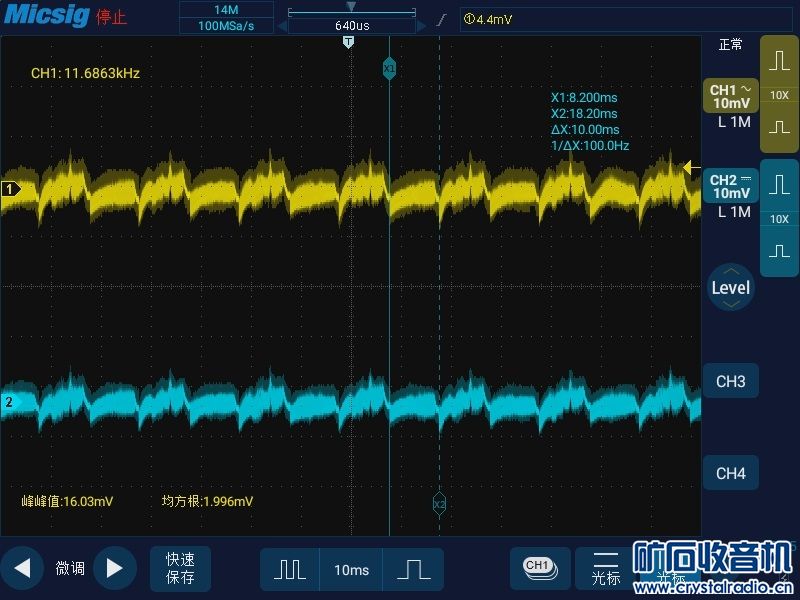

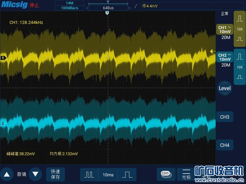

静态噪声
低频波,有一丁点工频波,但听不到。

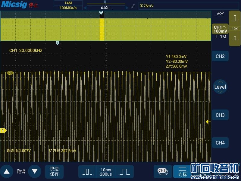

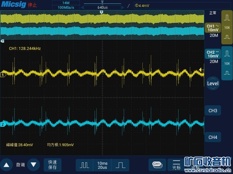

限一下带宽再看一下
工频波会影响输出波峰值,但很小。
放大后细看
高频纹波,不要认为用了工变就没有高频波了,但很小不碍事。

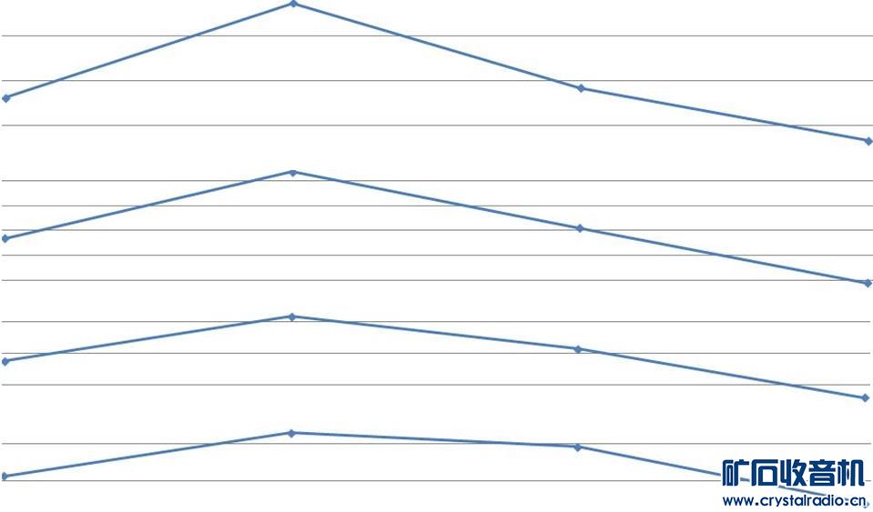

档位与频响,不同档位下的频响曲线

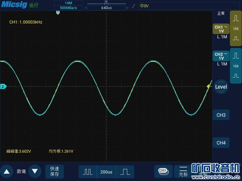

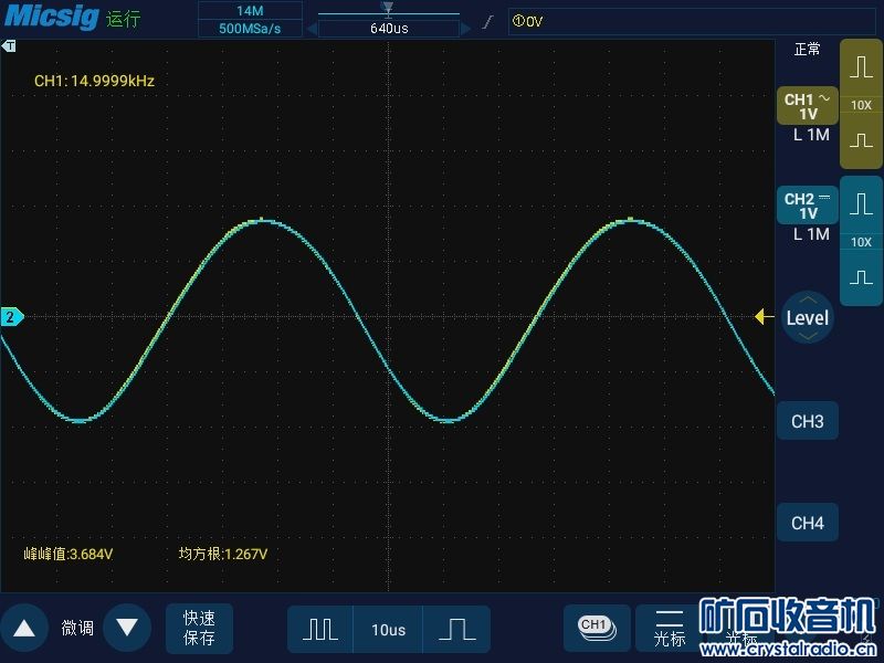

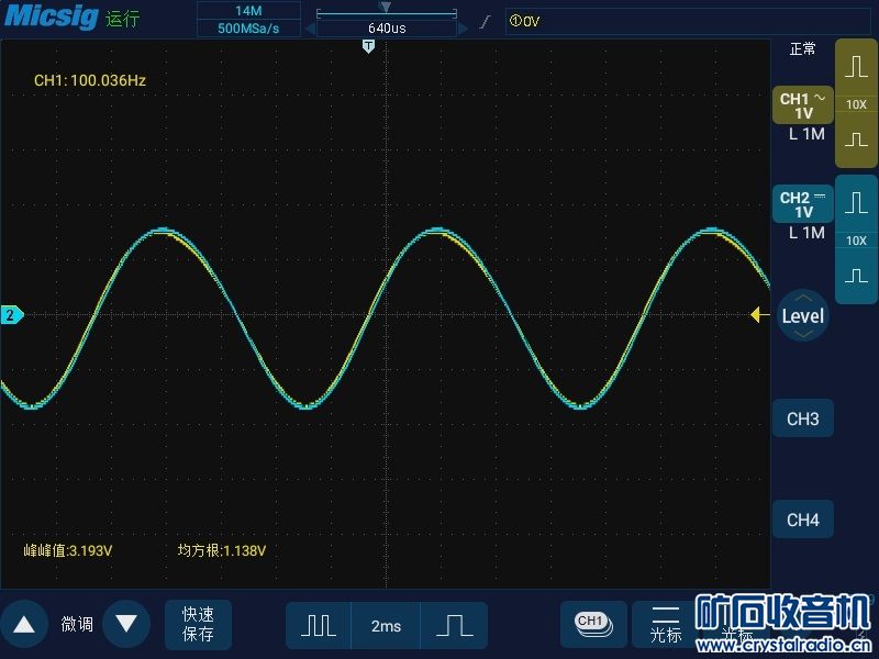

调输出平衡
各管子的频响线性各放大值线性有所不同,多买些管进行调配。

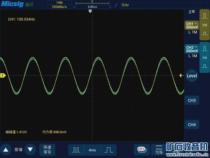

第一组管已经不错,但在低频时二管的输出还有些差异。
100HZ下输出有差异

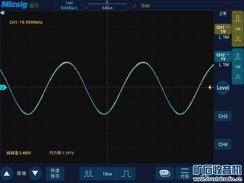

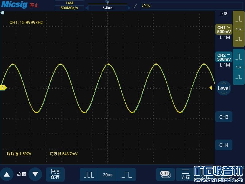

16K下输出已一致
再换管后,二个声道从100HZ-20K输出基本一致
