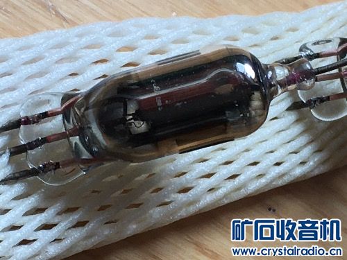

收到了!测了下,发射力惊人的好!谢谢!

EA50虽然是专用管座,但是可以使用GS-5A测量。

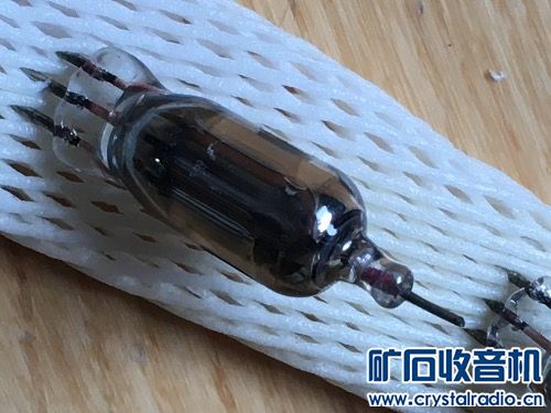

EA50的管座我还真有一个。但结构不合理,安装时容易把管脚附近的玻璃弄破,导致电子管漏气失效。

口述一下外形。像一张床。床头床尾有床架子那种老式的床。上面一个簧片,下面三个簧片。簧片开口不是沿轴向而是沿径向。对应电子管的管针。所以电子管平躺然后塞进去。问题是这个管座电子管悬空。下面没东西垫着,结果就是很容易因为外力,从头部那根针与玻璃结合处碎掉。
