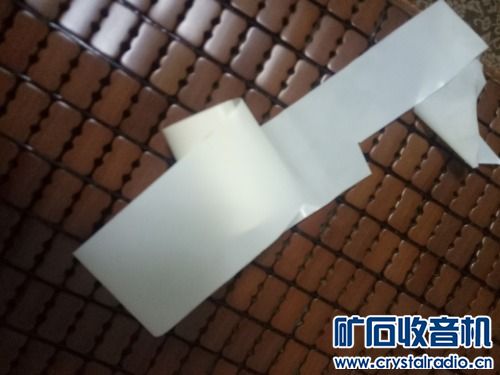

老师们输出变压器组间的绝缘纸用绕空调铜管的胶带可行不?绕3层

如果功率有足够富裕(变压器使用过程不发热)勉强可以。不推荐
发表于 2020-5-8 06:54:00 | 显示全部楼层
因它受热收缩使用它不如普通很薄的纸。
发表于 2020-5-8 08:09:04 | 显示全部楼层
输出牛几乎不会发热的,用电缆纸或是电容纸都不错也有牛皮纸也可以
发表于 2020-5-8 10:43:05 | 显示全部楼层
最好别用它,受热变形反而起到反作用,况且不说侵漆烘干的热度,还不如不加为好。

过去一般用电容纸或描图用的硫酸纸。初次级间用橄榄纸。现在可以用聚酯薄膜或用汽车玻璃装饰膜后边的塑料贴纸很不错
发表于 2020-5-8 20:39:48 | 显示全部楼层
你要是从绝缘的角度考虑现在 绝缘纸在变压器中的作用,那就走错方向了。
如果只论绝缘,现在的漆包线,不用任何附加绝缘材料,都能满足要求。
输出变压器中的绝缘纸,主要作用是 减小分布电容,其次是支持绕组。

看了坛里有篇关于绝缘纸的选择文章,说组间绝缘要用0.12的绝缘纸3层,不低于于0.36,不知道该选什么绝缘纸,请老师指导一下,哪类纸分布电容小
发表于 2020-5-9 09:41:21 | 显示全部楼层
以前漆包线强度低,绝缘差,只好采用层间组间垫纸,也有利于排线工整,特别是对电源变压器,窗口有限就采用薄薄的如电容纸,刻钢版的蜡纸等。现在漆包线材质与工艺不同不存在这样的问题,对于输出变压器组间可以采用2—3层牛皮纸,因为电容量与极间距离成反比可以厚些。牛皮纸可以从文件袋,档案袋或者到文具店邮局等处得到。
