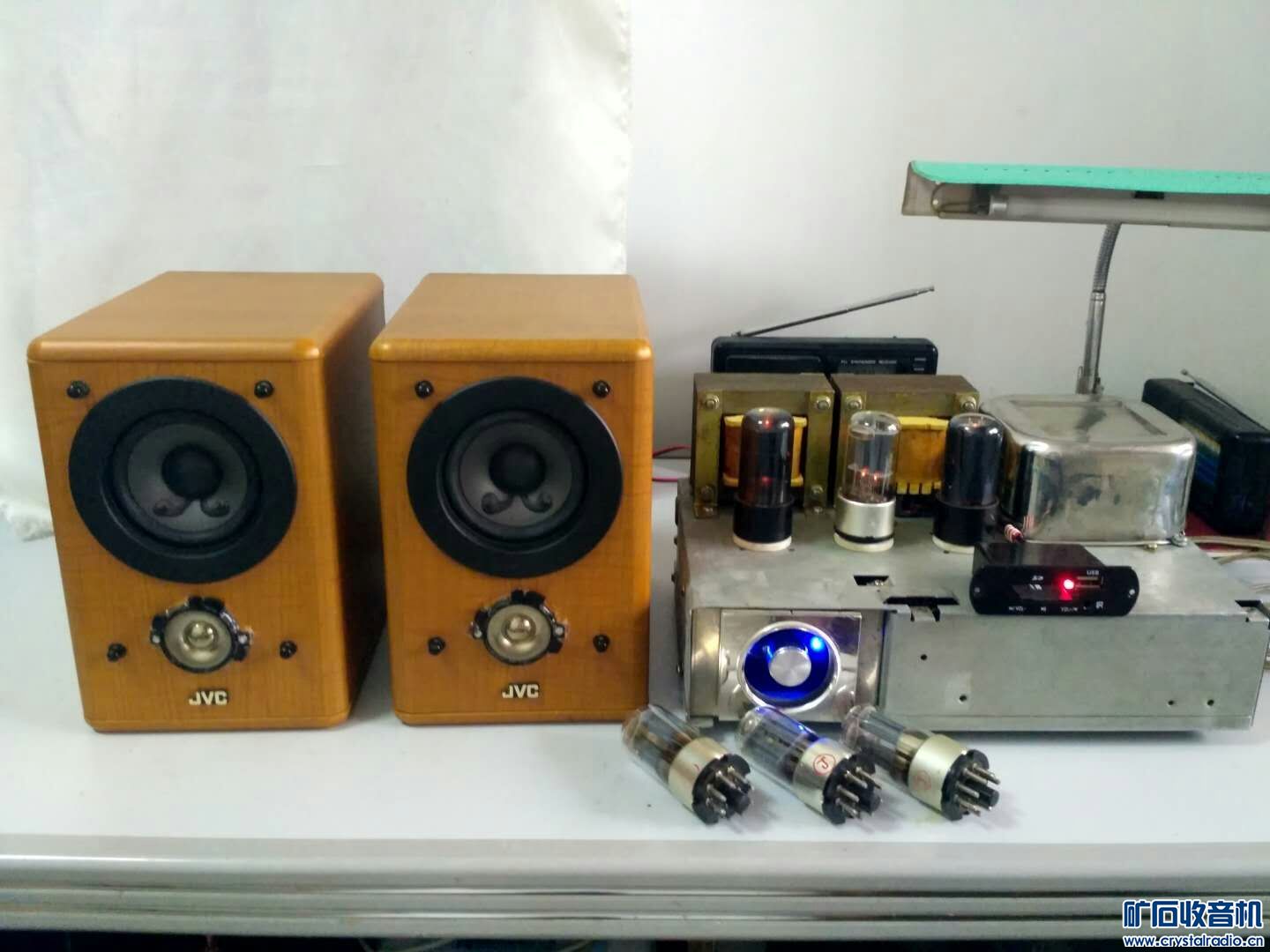

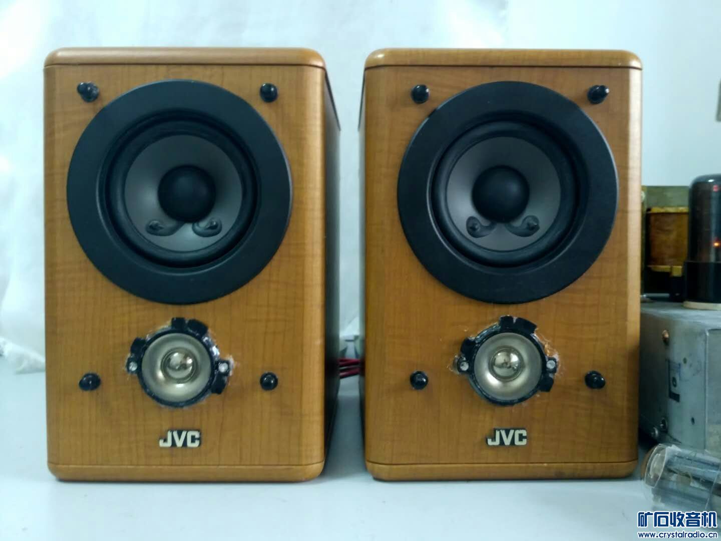

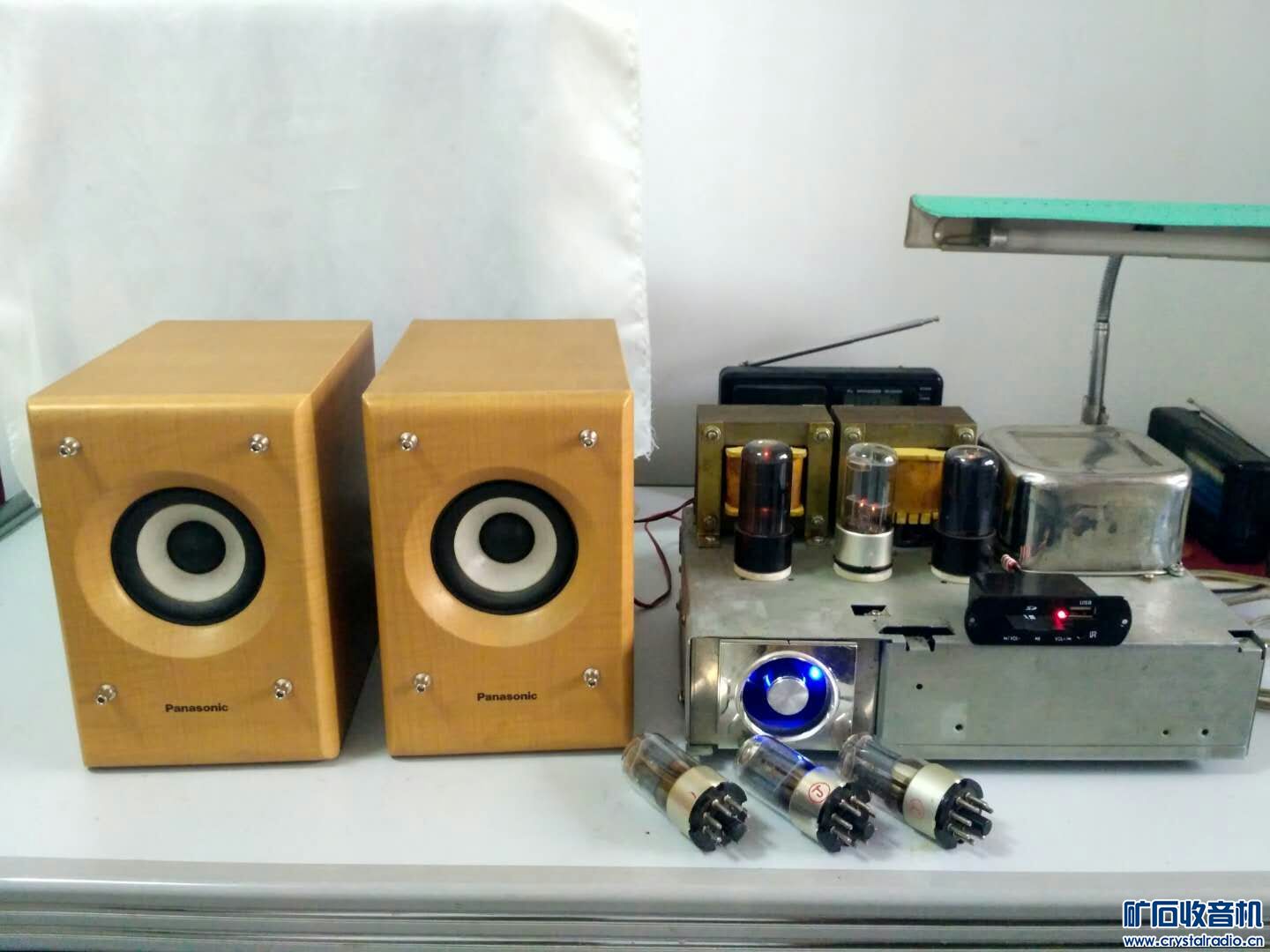

6N8P和6V6,2对小音箱,给JVC加了小高音喇叭。有4个6N8P,逐个插上试,有1个交流声较大,应该是阴极漏电了。
一对音箱4Ω,另一对6Ω,串联

加的小高音串的电容?串的多大?
 楼主| 发表于 2020-5-7 17:10:27 | 显示全部楼层
为了爱 发表于 2020-5-7 16:56
加的小高音串的电容?串的多大?
3.3uf,无极性电容。

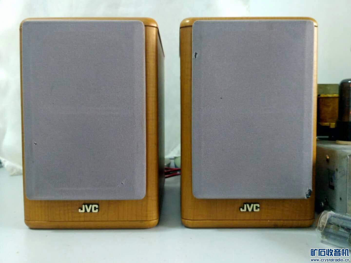

 楼主| 发表于 2020-5-7 19:38:23 | 显示全部楼层
JVC小音箱里面还有吸音棉。

发表于 2020-5-8 08:25:55 | 显示全部楼层
12ax7推6v6效果还应该有提升
 楼主| 发表于 2020-5-8 10:27:11 | 显示全部楼层
为了爱 发表于 2020-5-8 08:23
全频加个小高音不错,味道好
声音叮当清脆,音效范围宽。
 楼主| 发表于 2020-5-8 10:37:09 | 显示全部楼层
xiaodeng 发表于 2020-5-8 08:52
胆机一般三瓦五瓦的功率,用来推这个桌面小音响最合适不过了,有些人推大箱子,机子有点吃力,破音的厉害
2对小音箱串联用,发挥各音箱的优势,有点三分频的味道
