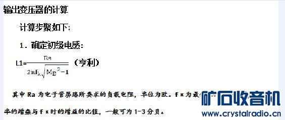

发表于 2020-5-7 21:24:15 | 显示全部楼层
      用哪个看这个公式就知道了。电感量越大低频越好可是低于20Hz叫次声波对人体是有害的,线径决定最大承载电流,相同材质铁芯体积大铁损相对略大,匝数近似相同电阻高的相对铜损略高,两损决定变压器效率,其差别可以忽略不计。变压器的分布电容是高频上限的重要因素,这要由制作工艺来保证,高于20000Hz就是超声波了对人体也是有害的。重放声音频率上下限除掉受音源与放大器等因素影响外还要受音箱额定指标影响,比如上海飞乐总厂YZ5-2A音箱80=16000Hz,你再好的放大器让放出50Hz以下不失真信号是不可能的,除非交流声。
    另外交响乐用于间歇简短伴奏频率最低的低音提琴(大贝斯)50Hz~150Hz。大提琴才150~300Hz。
电感.JPG   fk为最低工作频率,MD为中音频率的增益与fk时的增益的比值。
 楼主| 发表于 2020-5-7 22:04:12 | 显示全部楼层
于海旺 发表于 2020-5-7 21:24
用哪个看这个公式就知道了。电感量越大低频越好可是低于20Hz叫次声波对人体是有害的,线径决定最大承 ...
   谢谢于版主对音响系统重放频率的分析解说,我又学到了很多原来不懂的东西,我把二对变压器分别装上我的机器试听,用实际听感来确定用哪对输出变压器。再一次对坛内版主,老师,高手的指教表示感谢!谢谢你们让我能一点一点的进步!
