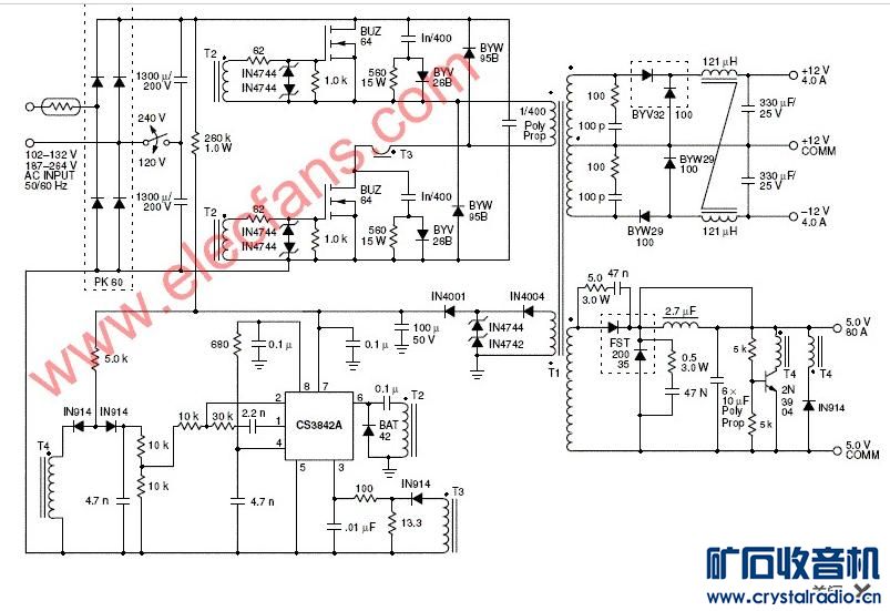

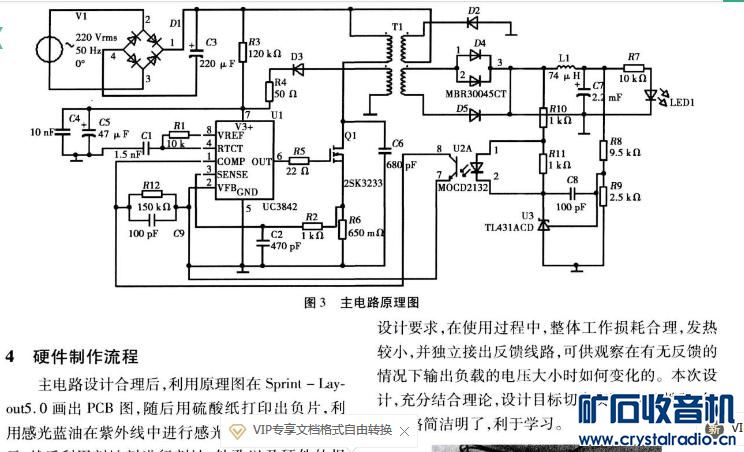

t宝上看到有商家用UC3842.3843做成单管正激开关电源变压器的,这个是可以的吗?有没有大侠用这个芯片做正激开关电源的?

网上找到的UC3842做的正激开关电源

一般用3845做单管正激,占空比不超过0.5

用uc3842做正激的很少见,3845做单管正激的较多
