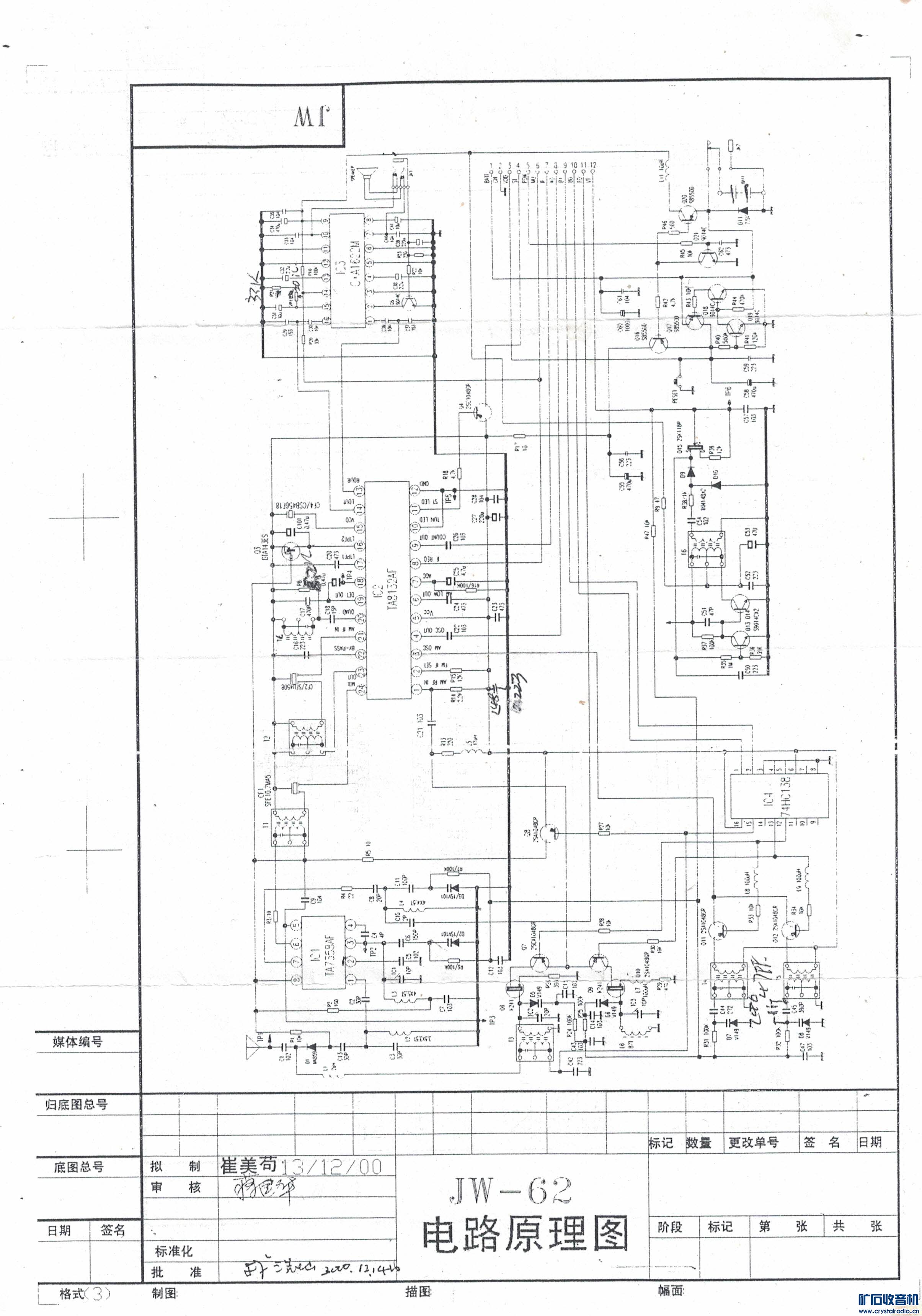

京华牌数字调谐全波段收音机电路图

有朋友知道如何提高这种数字调谐全波段收音机的灵敏度?

京华:很容易坏调谐和显示部分
发表于 2020-5-10 16:18:24 | 显示全部楼层
控制板容易坏,TC9318,我的拆配件用了
发表于 2020-5-10 16:21:10 | 显示全部楼层
这机收音电路和德生757一样的,陶瓷滤波器不好也会灵敏度低。
 楼主| 发表于 2020-5-12 05:50:14 | 显示全部楼层
hujingdi 发表于 2020-5-10 13:11
京华:很容易坏调谐和显示部分
您说得没错!这个机子就是很容易坏调谐和显示部分!
 楼主| 发表于 2020-5-12 05:52:55 | 显示全部楼层
数字调谐收音机的通病就是灵敏度低!

数字调谐收音机灵敏度偏低是通病,特别是在短波段这些数字调谐收音机灵敏度普遍偏低!但是,数字调谐收音机频率很稳定,它是锁相环控制的
 楼主| 发表于 2020-5-18 05:41:55 | 显示全部楼层
京华:很容易坏调谐和显示部分
显示部分的故障是控制板上的C101~C104这几只0.1uF贴片电容漏电造成的。这几只0.1uF贴片电容更换一下故障就会彻底排除。
