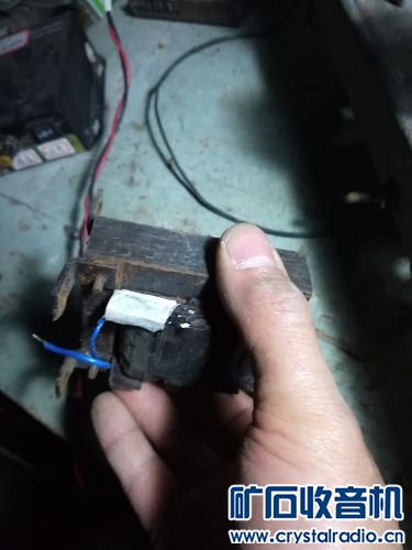

 楼主| 发表于 2020-5-11 22:04:04 来自手机 | 显示全部楼层
准备全部拆除重装,这是电感线圈。
