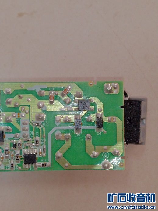

惠普的打印机开关电源,22v的,之所以拆它是因为设计明显和国内的不一样,值得借鉴,给大家扩展下思路,国内的开关电源基本都是一个模子里出来的,图纸都是雷同的互相抄,已经不想拆了。
外观
亮点:
这板子直接省掉了一组变压器线圈,就是国内最常见的给芯片供电那一路
直接用交流电给芯片供电?这样节省了不少成本吧,值得学习。
也验证了我一直在思考的这个问题,国内的企业连一个电容都要省,为啥开关电源不直接省掉
给芯片供电的副线圈那一路直接用300V出来给芯片供电岂不是节约的更多。
想来想去还是国人设计能力不行,只会互相抄袭,从第一代开关电源就这么一直抄下来了,
几十年都没有改变。
难点:
PWM芯片上面激光刻的2A16639 8A37
找遍google都没有这个芯片的资料,看来是动过手脚的

发表于 2020-5-6 18:43:55 | 显示全部楼层
楼主,这个电源建议你测一测D7>D8这一路有没有绕组,D5&D6一般是被大家设计时省略了,不是没有这个创意.因为就算有D5&D6一样是220V过来经过大电阻降压给PWM IC启动用.很少电源直接拿220V直接降压做主供电,这里面涉及到能耗的换算.
个人认为这个电源还是我们常见电源方案之列 .中国人的设计灵感并不少,不然也不会出现这么多新兴企业和创意行业,世界尖端目前还在欧美日,但我们的发展并不代表永远屈居之下.
真正做过生产企业才知道技术的门道有多艰难,生产中任一环节都有坑等着被克服,我们看着视频一台机器在简单的运转其实要经历多少人的绞尽脑汁,克服重重困阻.外行看热闹内行看门道......
 楼主| 发表于 2020-5-6 18:47:06 | 显示全部楼层
603599910 发表于 2020-5-6 18:43
楼主,这个电源建议你测一测D7>D8这一路有没有绕组,D5&D6一般是被大家设计时省略了,不是没有这个创意.因为就 ...
嗯,正在研究,你说的也有可能,D5D6启动然后D7D8供电?等有空画画电路图呵呵,可能我见的太少了吧。D5D6是个桥整流,然后高低压中间连了五个275的电阻,把高压低压两边的地连在一起了,这种设计其实我也是头一回见,不知道什么意图,开关电源不是两边地隔离比较好么,国内常见的是加个电容,它除了电容还连了一串电阻。
发表于 2020-5-6 19:32:14 | 显示全部楼层
microxp 发表于 2020-5-6 18:26
我觉得你猜错了哈哈,我猜它的芯片供电应该是D5,D6,直接进了芯片的4脚,D5,D6是GS1M的二极管,芯片2A166 ...
看了一下,像是ON的NCP1207A,
D5 D6确与供电有关,D7不用看了,典型反峰电路结构。
至于D8嘛。。。。实在不用说是干什么的了

直接用交流电给芯片供电 ------ 可能吗?明明有一个贴片的整流桥(BD1)!
这样节省了不少成本吧,值得学习 ------- 不懂就不要瞎说,井底之蛙还让大家开开眼,你这不搞笑么。

microxp 发表于 2020-5-6 19:37
牛人啊芯片都能猜出来?晚上来验证一下,看7脚悬空有点像。。
猜的不一定准,NCP系列的都这德性,较相似,具体是哪个片子不好说,比方说这个1244更像

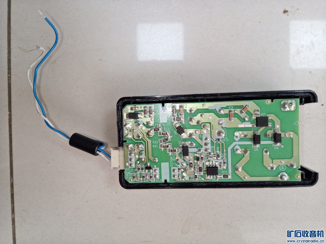

发表于 2020-5-6 20:31:30 | 显示全部楼层
想看看电路板的另一面!
这样节省了不少成本吧,值得学 ...
楼主的意思是不用副边绕组直接用交流整流供电,用交流不代表说交流不用整流.
如果正常副边绕组去掉成本确实能省,但是得解决交流整流供电的效能,现在主打节能和微待机功耗,220V直接降压成20V这里面效能就剩下1/11那还怎么做效能.
